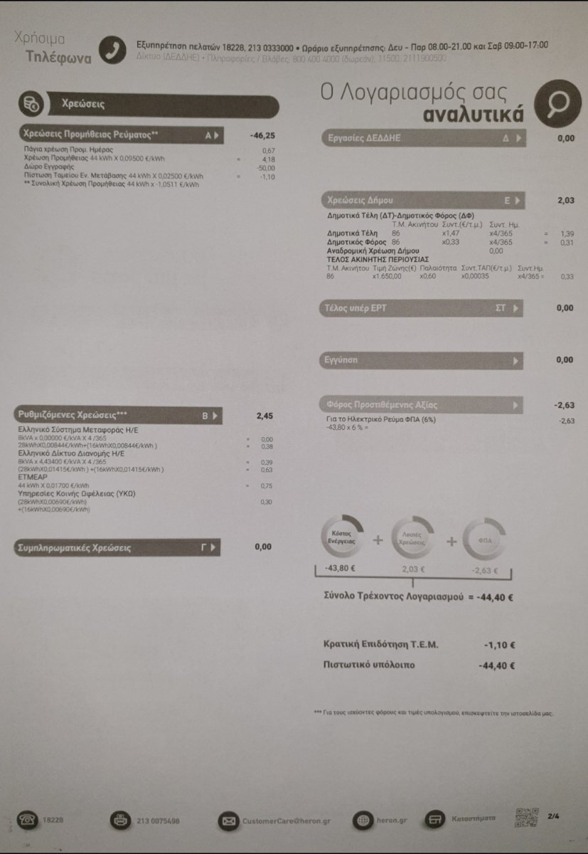

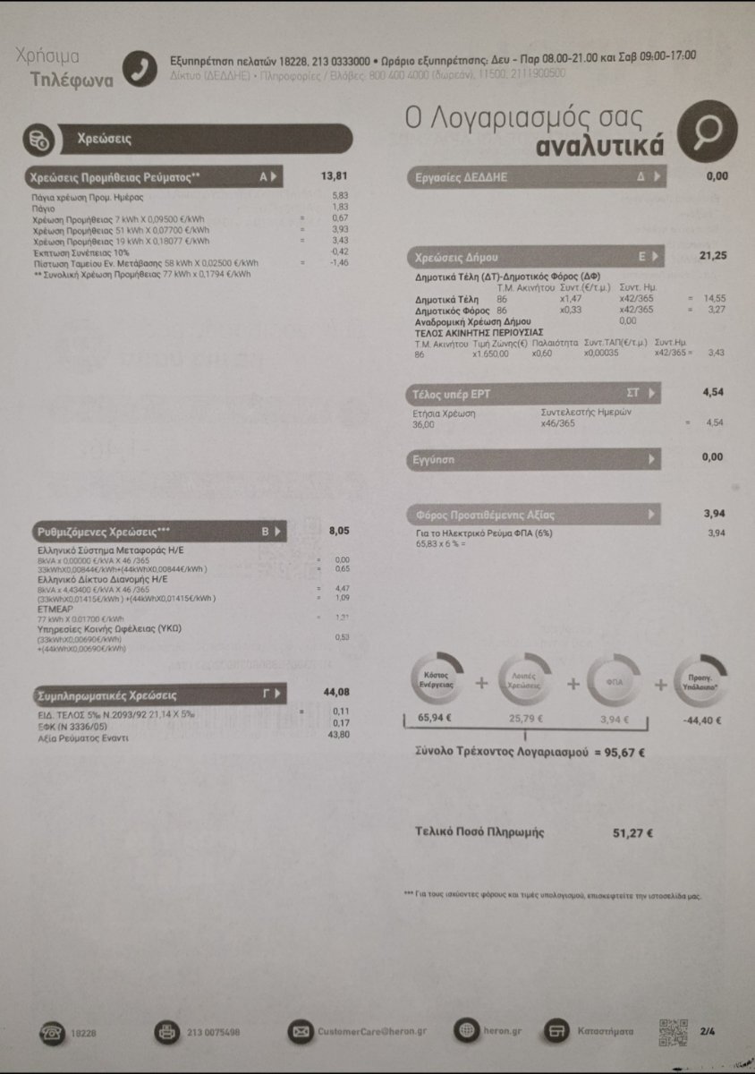

Άλλος ένας κι εγώ, προσπαθώ διαβάζοντας κι εδώ να καταλάβω εάν έχει γίνει και σε εμένα με το 50ρικο, αλλά δεν έχω βγάλει άκρη:
Είχε βγει μόνο ένα έναντι πιστωτικό (-44,40€) και μετά ένας τελικός εκκαθαριστικος που έχω χρέωση 51,27€
Μου φαίνεται οκ, δεν είναι;
Βλέπω βέβαια πως στο Γ - συμπληρωματικές χρεώσεις βάζουν ένα έναντι 43,80€ (από το πουθενά?).

1 λεπτό πριν, _Biohazard_ είπε
Στον εκκαθαριστικο το πόσο έναντι που είναι μείον γιατί στο προσθέτει στο Γ;;;  Θα έπρεπε να είναι -43,8 και όχι +43,8!!!
2 λεπτά πριν, DinoSOS είπε
Χμμ..μάλιστα.
Οπότε: α) επικοινωνία μαζί τους και ακούω τις βλακείες τους και β) αίτημα ΡΑΕ.
Τέλεια!
3 λεπτά πριν, _Biohazard_ είπε
είχες -44,4 του έναντι που τα υπολόγισε στο "Σύνολο Τρέχοντος Λογαριασμού" αλλά σε χρέωσε Αξία Ρεύματος έναντι
επειδή σου πήρε το δώρο πίσω επειδή αφαίρεσε (μείον)
(μείον) Έναντι Α+Β= (μείον) -46,25+2,45= μείον -48,8
μείον κάτι το μείον γίνεται συν (μαθηματικά)
άρα μείον το μείον -48,8 γίνεται 48,8
σου χρωστά το δώρο (νομίζω θα πρέπει να πληρώσεις τα 2,03 απο τα τέλη του έναντι)
Τα κάνανε σαλάτα στη μηχανογράφηση 😁

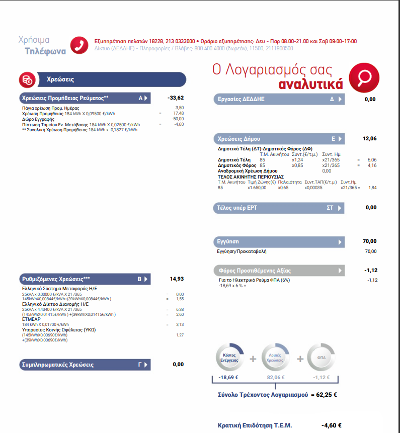

53 minutes ago, Swimmer21 said:
1ος Έναντι
2ος Εναντι με μέτρηση πελάτη
3ος Τελικός
@korakios @ekrepali @gx2 @messinia3@foul @bilham
  Reveal hidden contents
Ερώτηση 1:
Γιατί στον 2ο έναντι βγαίνει ποσό πληρωμής 61,47€; Δεν θα έπρεπε να αφαιρέσουν και το -9,69€. Αφαιρούν μόνο την επιδότηση.
Ερώτηση 2:
Το κατάλαβα πως παίρνουν πίσω το 50αρικο και ευχαριστώ. Όμως στον τελικο παίρνουν πίσω την αξία ρεύματος έναντι ύψους 38,92€. Που το βρήκαν αυτό το ποσό;
Ειμαι στο πρόγραμμα ELPEDISON Smart και αυτό το μήνα τελειώνουν τα 100€ δώρο που μου είχαν δώσει. Να παραμείνω στην Elpedison ή να πάω σε κάποιο νέο πάροχο και ποιόν;

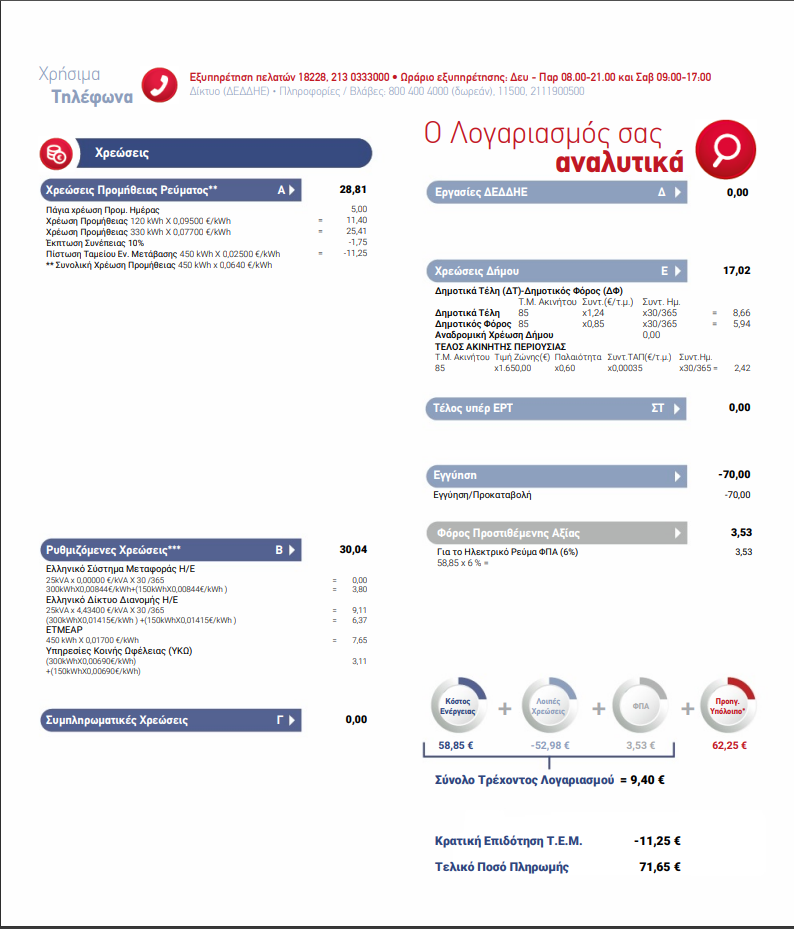

Καταρχάς να ευχαριστώ για την ενημέρωση που παρέχετε εδώ. Διαβάζω καθημερινα ώστε να είμαι ενήμερος και βλέποντας τα προβλήματα με τον Ηρωνα τις περασμένες ημέρες, ήρθε και η σειρά  μου. Βγήκε ο τελικός ένα μήνα μετά και ενώ είμαι ΕΛΠΕ.
Έχω χαθεί με τις προσθαφαιρέσεις και αναρωτιέμαι αν μου έχουν φάει μόνο το 50ρικο εγγραφής ή και παραπάνω εφόσον τον 2ο έναντι τον πλήρωσα.
  Απόκρυψη περιεχομένων
1ος έναντι
2ος εναντι πληρωθηκε
τελικος
κάνε τα Α+Β των 2 έναντι , θα σου βγει σχεδόν* το ποσό που πλήρωσες (με το δώρο)
το ποσό που πλήρωσες επιστρέφεται σε σένα δίνοντας κλασσικά το δώρο πίσω άρα και χρωστάνε το δώρο
τώρα είδα οτι είπες οτι άφησες απλήρωτο τον 1ο , ενδιαφέρον , βέβαια χρεώνεται στον επόμενο αλλά γενικά αν είναι πολλές οι προσθαφαιρέσεις το πάμε αλλιώς τότε που είναι πιο απλό (για μένα) σύνολο μείον δημοτικά τέλη
πλήρωσες έναντι 71,65 (με το δώρο) , τα παίρνεις πίσω (επιστρέφοντας το δώρο) και πληρώνοντας τέλη
-71,65+12,06+17,02= -42,57 , κομπλέ είναι , πάντα με τα τέλη κάτι* μου ξεφεύγει
φυσικά παραμένει το δώρο που σου χρωστάνε
*η συνέπεια 10% πρέπει να είναι 1,75
11 λεπτά πριν, Swimmer21 είπε
Ερώτηση 1:
71,16 είναι το σύνολο , μείον 9,69
12 λεπτά πριν, Swimmer21 είπε
Ερώτηση 2:
τα ποσά Α+Β των 2 έναντι

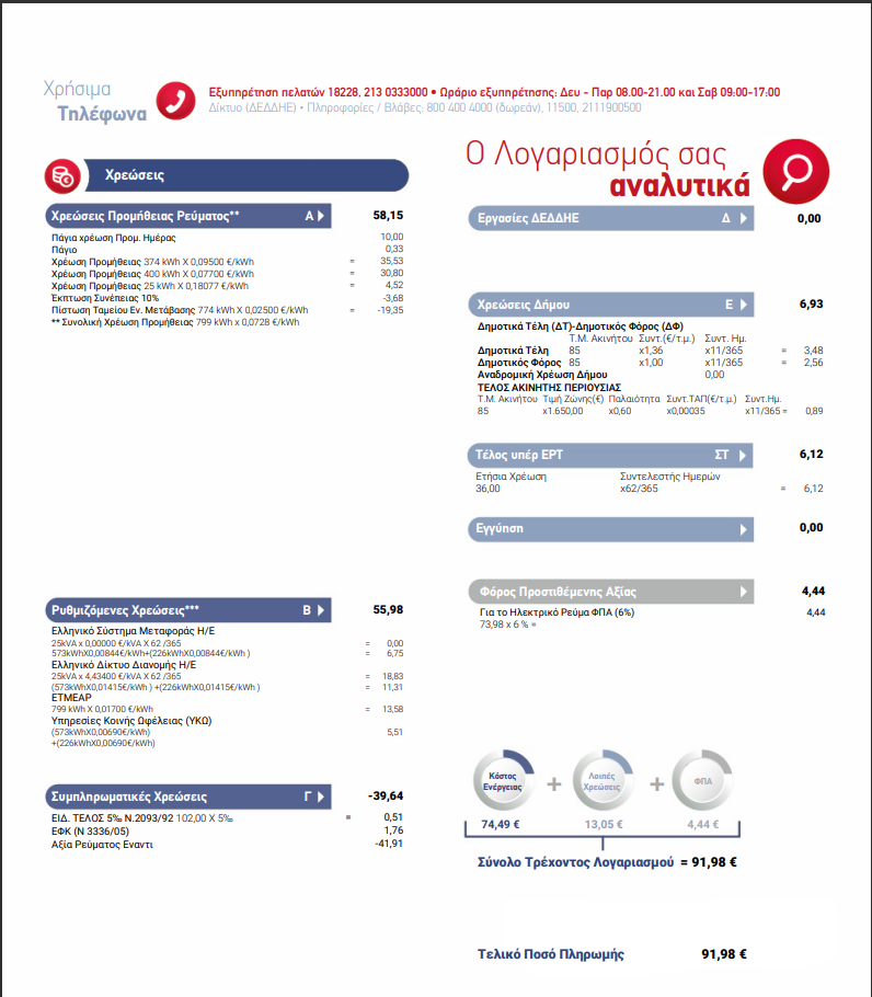

@pitakos21 @_Biohazard_ τα ίδια μαγικά έκανα και σε εσάς, λείπουν 50 ευρώ. Τσεκαρετε το προηγούμενο μήνυμα μoυ, τι να γράψετε στη ραε
