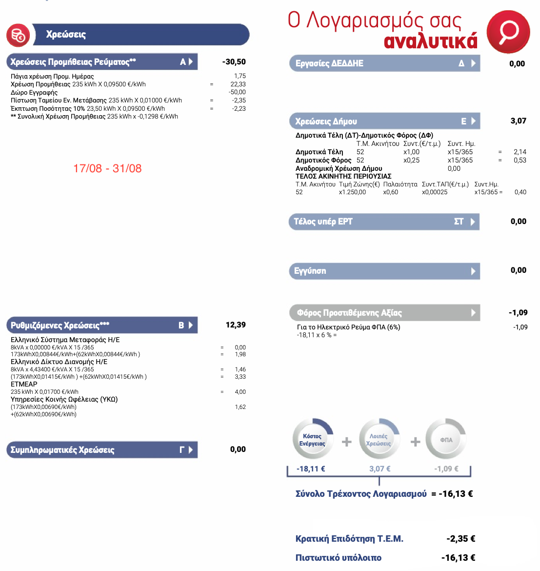

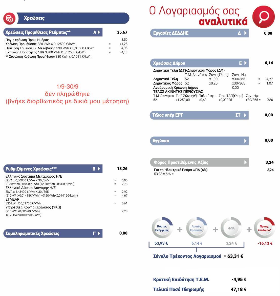

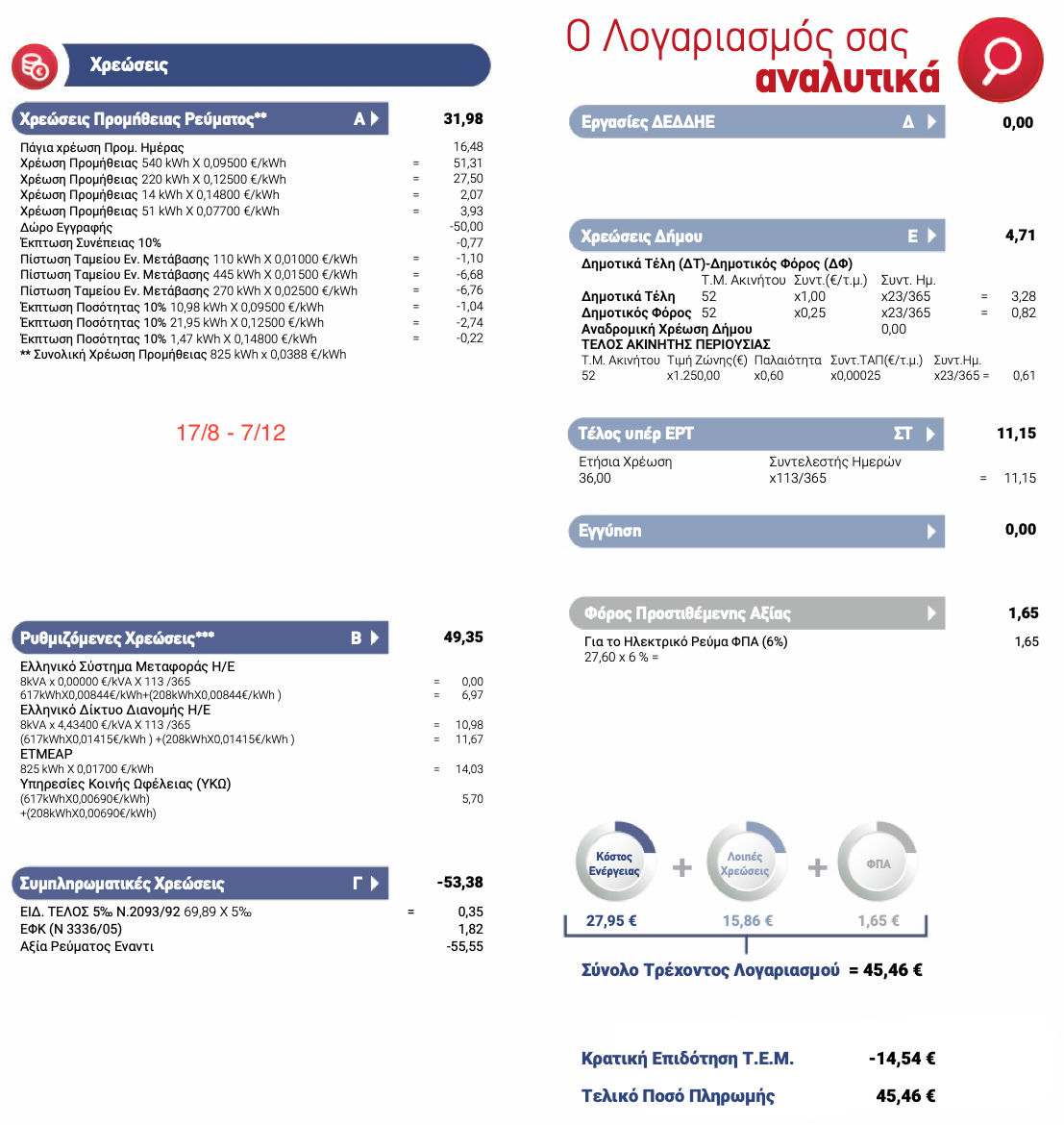

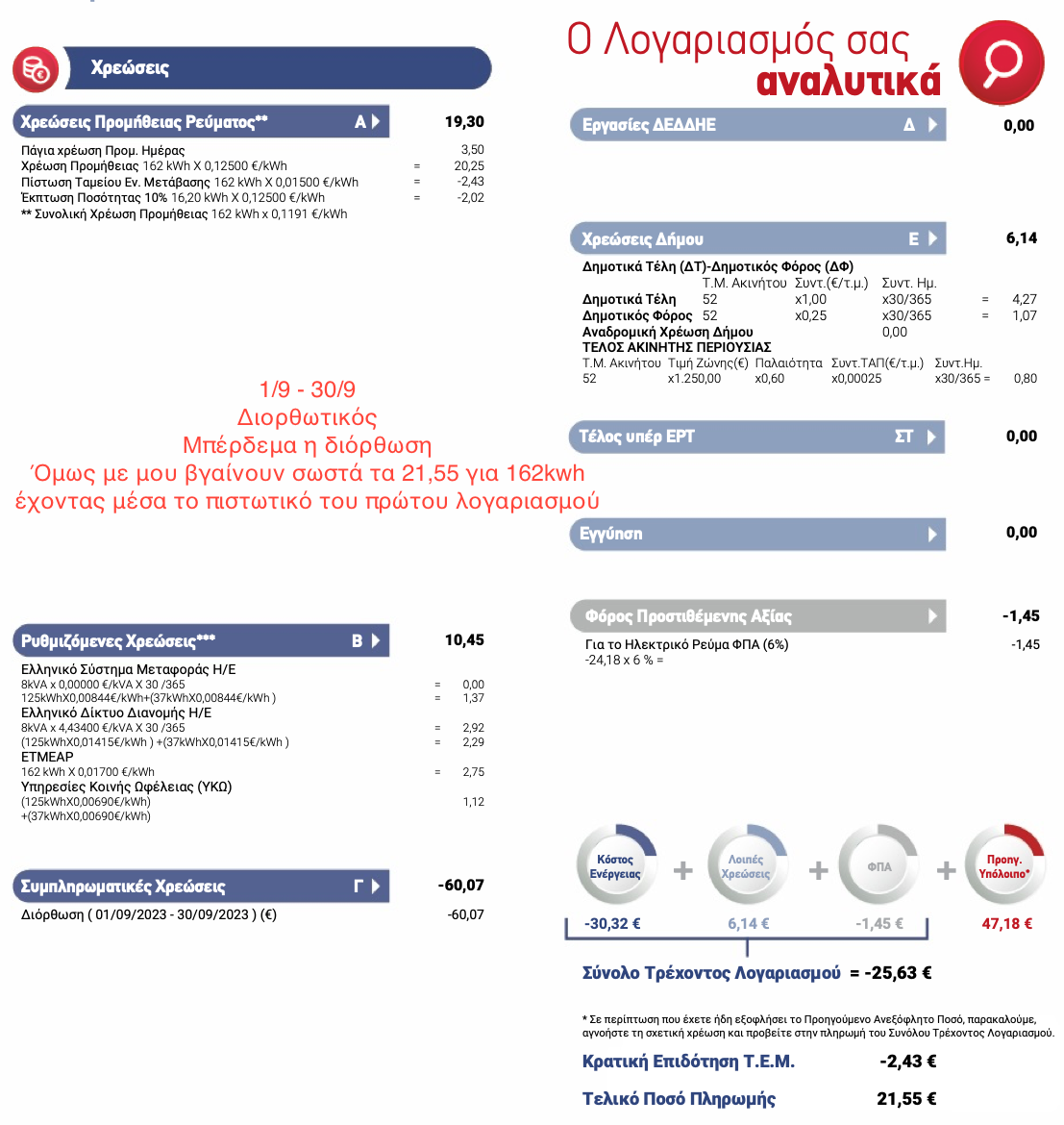

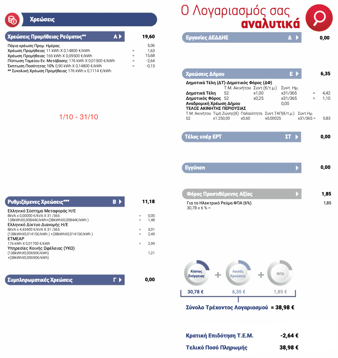

Στις 12/2/2024 στις 4:36 ΜΜ, epir21 είπε
Ενδιαφέρον αλλά δεν έχουν αφαιρέσει λιγότερα απο οτι έχω πληρώσει αλλα αφαιρούν το 50 στο section Α οπότε είναι μια η άλλη; θα ηταν δυο φορές το δώρο εαν μου είχαν αφαιρέσει όσα όντως είχα πληρώσει + τα 50 στο Α του εκκαθαριστικού. αυτο καταλαβαίνω.
Βάζω όλες τις δεύτερες σελίδες τον λογαριασμών (και ενός που δεν πλήρωσα γιατί βγήκε διορθωτικός (εκεί με είχαν μπερδέψει πολύ όπως τα είχαν υπολογίσει αλλά όπως γράφω φαίνεται σωστό)) εάν έχεις όρεξη να ασχοληθείς.

8 λεπτά πριν, epir21 είπε
Αρα εμένα που έχει και -50 στο εκκαθαριστικό και εχουν υπολογίσει και το -50 του έναντι στο Γ του εκκαθαριστικού, το έχουν αφαιρέσει 2 φορές;
που έχεις μπερδευτεί ?
σωστά είναι , ούτε σου πήρανε το δώρο ούτε στο βάλανε 2 φορές

9 λεπτά πριν, korakios είπε
Λόγω του απο κάτω τα ξαναέστειλα μιας και οι έναντι που έχω πληρώσει μαζί με το δώρο είναι περίπου 55 ευρώ (δεν υπολογίζω τον έναντι για τον οποιο βγήκε διορθωτικός) και μου αφαιρούν 55 ευρώ αλλά και 50 από το πλαίσιο Α του εκκαθαριστικού.
21 λεπτά πριν, doomnx είπε
Άμα προσθέσεις τα Α+Β από τους 2 πρώτους έναντι που περιλαμβάνουν το δώρο βγαίνει 21,45 € που ορθώς αφαιρείται στο Γ του εκκαθαριστικού. Άμα αφαιρούσαν πάλι 50 € ως δώρο θα είχε σύνολο 100 € δώρο.

6 λεπτά πριν, crypkratos είπε
Στον εκκαθαριστικο υπολογιζεις τα παντα και προσθετεις απο εναντι ΜΟΝΟ για τον ΔΗΜΟ , αν αυτα που σου ζητουν στον εκκαθαριστικο ταιριαζουν  ΜΕΙΟΝ αυτα που εχεις δωσει και ΔΩΡΑ τοτε εισαι ΚΑΛΟΣ αλλιως ΑΝΤΕ ΓΕΙΑ :)
έχει μέσα διορθωτικό και είναι ότι να΄ναι η φάση
ας ζητήσει ανάλυση στην τελική
1 λεπτό πριν, epir21 είπε
οκ, σου βάλανε το δώρο 2 φορές , κομπλέ
(όχι οτι ισχύει απαραίτητα αλλά ότι νομίζεις για να μην τρελαίνεσαι 😁)

Μόλις τώρα, epir21 είπε
μπα δεν το ρισκάρω ποτέ δεν ξέρεις σε περίπτωση που εχει μπει δυο φορες, ας μην το σκαλίσω δεν εχω παράπονο μια χαρά μου εχουν βγει το κόστος kwh στον ηρων ένα 5μηνο περιπου που ήμουν εκεί.
πιο πολύ πάνω στην συζήτηση που γίνεται εδώ ήθελα να δω πως υπολογίζεται ο εκκαθαριστικός. πάντως το ότι δεν μπορούμε να βγάλουμε 10 νοματαίοι άκρη (ειδικά όταν κάποιοι τα παίζετε στα δάχτυλα αυτά) δείχνει τι μπάχαλο επικρατεί και τι κλέψιμο παίζει σε άλλους ανθρώπους που δεν ασχολούνται - άραγε ελέγχονται οι εταιρείες αυτές (γελάω);
το όλο μπέρδεμα είναι απο το διορθωτικό στη δικιά σου περίπτωση
τα υπόλοιπα έναντι / εκκαθάριση βγαίνουν άνετα
κάθισα λίγο να δω ,μπακαλίστικα  έχεις πληρώσει 59€ στους λογαριασμούς (όχι το διορθωτικό) και χρωστάς τέλη 18 άρα έπρεπε να πάρεις 40€ πίσω
τα 55,55€ που σου βάλανε είναι παραπάνω αλλά λόγω διορθωτικού βαριέμαι να τα υπολογίσω

3 λεπτά πριν, korakios είπε
ακόμα δεν έχεις ανεβάσει έναντι
Ναι, στην ουσία εφόσον εκκαθαρίζει καταναλώσεις και όχι δώρα, έπρεπε να αφαιρεί 71,45 € στο πεδίο Γ. Ορθώς η ΕΛΠΕ βάζει τα δώρα σε διαφορετικό πεδίο για να μη μπερδεύονται με τις χρεώσεις προμήθειας.

48 λεπτά πριν, epir21 είπε
Εδώ είναι αν κάποιος θελει να τα δει
Όχι μια χαρά είναι. Είτε θα σου αφαιρέσει και από τον εκκαθαριστικό το 50άρι είτε δεν θα το λάβει υπόψη στις χρεώσεις του Γ για να είναι σωστό.
