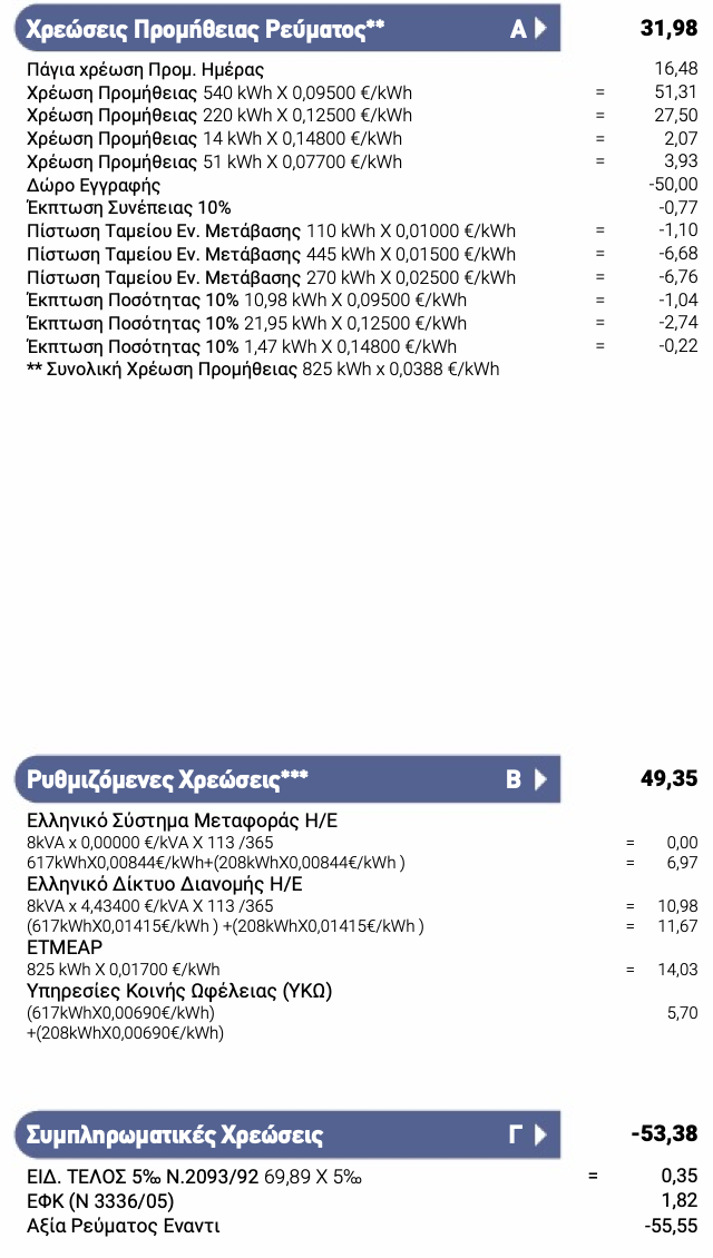

Λοιπόν αρχίζω και εγώ τα ντράβαλα με τον ΗΡΩΝ...
Μου έστειλαν τον εκκαθαριστικό ως απάντηση στο αίτημα μου στη myrae, που τους έλεγα απο πριν τον εκδώσουν να μου στείλουν αναλυτικό και να βάλουν το δώρο κλπ. Φαίνεται να αφαιρέσαν το δώρο 50 και τις εκπτώσεις συνέπειας, αλλά πάλι είναι πολύ.
Μου ήρθε 198,36 ευρώ για 18 ή 19 ημέρες εκρποσώπησης (στο ένα αίτημα Myrae απάντησαν 18 στο άλλο 19), και 959 kwh για σπίτι 25 τμ...
Είχα όντως κάνει λάθος στον προηγούμενο πάροχο και βγαίνοντας είχα δηλώσει μικρότερη ενδειξη απο την πραγματική, οπότε ίσως πέσανε πολλές kwh στον ήρωνα, αφού όπως λένε αυτοί μέτρησε και ο δεδδηε.. Παρόλα αυτά που μπορώ να επαληθεύσω αν οι μετρήσεις που έλαβαν υπόψιν είναι οι σωστές για την περίοδο που ήμουν;  Στο mydeddie app δεν φάνηκαν ποτέ.
Επίσης μου ήρθαν ρυθμιζόμενες χρεώσεις 100 ευρώ, έχει μέσα 60 ευρώ ΥΚΩ.... τι φάση;;;

17 λεπτά πριν, korakios είπε
επειδή δε βρήκα αν είχες ανεβάσει , καλό θα ήταν να το δούμε
αν το αναλύσαμε πριν , αγνόησέ το
Τον είχα ανεβάσει αλλα είχα ρωτήσει για τις εκπτώσεις συνέπειας γιατί δεν καταλάβαινα πως έβγαιναν.
Το ξαναβαζω όμως:
Spoiler
Με το απο πάνω, κόστος ενέργειας εκκαθαριστικού είχε βγει 27,95 (σωστό).
Στα έναντι για τα Α+Β είχα πληρώσει συνολικά: 29,75 + 30,78 + 11,56 = 72,09
Θα έπρεπε να μου αφαιρέσουν αξία έναντι 72,09 αλλα αφαιρούν 55,55 (αλλά και 50 απο το section A). Ο πρώτος λογαριασμός ηταν πιστωτικός με κόστος ενέργειας -18,11. Νομίζω τα νούμερα βγαίνουν κοντά. Υπάρχει κάποιο λάθος; Δεν μπορω να τα υπολογίσω και σωστά μιας και ο δευτερος λογαριασμός ειχε βγει χωρις δικια μου μέτρηση και μετά εβγαλαν διορθωτικό οπότε εκει μπερδεύομαι να υπολογίσω τα έναντι. Έχω βάλει πάντως ακριβώς ότι πλήρωσα για 3 έναντι και τον πρώτο πιστωτικό έναντι (-18.11 τα Α+Β)

19 λεπτά πριν, epir21 είπε
Το ξαναβαζω όμως:
  Απόκρυψη περιεχομένων
πρέπει να ανεβάσεις ολόκληρους τους λογαριασμούς
όπως δείχνει μοιάζει σαν να πήρες επι 2 φορές το δώρο (και πιστωτικός έναντι και ξανά το δώρο)
