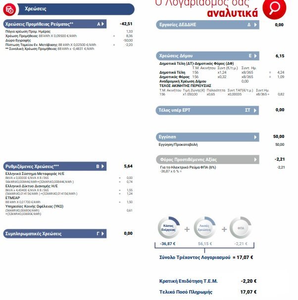

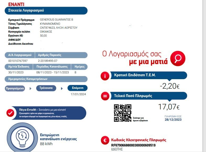

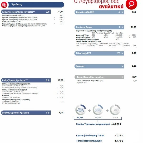

52 λεπτά πριν, dimitris_st13 είπε
Εκτός από το δώρο που είναι φαγωμένο, και η χρέωση έναντι με θετικό αντί για αρνητικό πρόσημο, δεν είναι και αυτό λάθος?
Βρήκα λογαριασμό από Αύγουστο να κάνει το ίδιο. Εμένα είχε και το δώρο όμως.
αν είχε το δώρο ξανά στον τελικό και στο σύνολο λαμβάνει υπόψιν την πίστωση , πχ τα -43,31€ στο σύνολο
Spoiler
τότε είναι σωστό

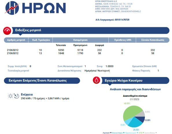

  Στις 26/1/2024 στις 6:53 ΜΜ, ekrepali είπε
Όμως (σύμφωνα με το παράδειγμα σου) αν δώσουμε ένδειξη στον ΔΕΔΔΗΕ πριν το παράθυρο και κάνουμε αλλαγή παρόχου με νέες ενδείξεις πριν τη λήξη του παραθύρου, ή αν δώσουμε ένδειξη στον ΔΕΔΔΗΕ μετά τη λήξη του παραθύρου και κάνουμε αλλαγή παρόχου με νέες ενδείξεις μετά τη λήξη του παραθύρου... τότε το σύστημα ολοκληρώνει την αλλαγή παρόχου με τις ενδείξεις που είχαμε δώσει νωρίτερα.
Πες οτι οντως ειναι ετσι,εδωσα εδω τοτε τον Νοέμβριο 22/11 (5350,1848) μετα το παράθυρο διμηνου,πηρα επιτοπια τελη Δεκεμβρίου 28/12(5777,1960) εγω,εκανα αλλαγη παροχου αρχες Ιανουαρίου(4/1) με τις ενδείξεις Δεκεμβρίου...καλα ως εδω τα εχουμε πει.
Θα πρεπε το σύστημα λες να ολοκληρώσει την αλλαγη με τις ενδείξεις που εδωσα τον Νοέμβριο.και οντως η επομενη καταμετρηση 4μηνου για εμένα ηταν 17/1. Το σύστημα τοτε οντως(στις 17/1) σύμφωνα με την ΕΛΠΕ,εριξε το πρωτο ακυρο για τις μετρήσεις,αλλα ενω στο σαιτ υπηρχαν οι προηγούμενες μετρησεις μου οι εκκαθαριστικες απο 8/11 5118,1790 μαλλον ειχε κρατημενες στην "μνημη" του τις ενδείξεις του Νοεμβρίου,τις οποιες για καποιο λόγο δεν τις περασε στο σύστημα ως οφειλε στις 17/1 και να φαίνεται επισημα γιατι δεν περασε την αιτηση,απλα εριξε ακυρο στην ΕΛΠΕ και τις περασε εν τελει στις 22/1
Οποτε ειμαστε μια χαρά και 2 τρομαρες...🙄
Θα πρέπει μαλλον ειτε να δεχτω τις νεες μετρησεις πλεον εχοντας χασει σχεδον ολον Ιανουάριο στην ΕΛΠΕ,με οτι συνεπάγεται ποσο θα βγει ο τελικος στον ΗΡΩΝ, γιατί να διορθωθεί η ολη κατάσταση,ουτε η myrae,νομιζω θα δωσει καποια ουσιαστική λυση
Επεξ/σία 26 Ιανουαρίου από lacta13
Spoiler
Στις 17/1 στον Θαλη υπηρχαν οι 5350 και 1848, ασχετα που δεν φαίνονταν γι αυτό και μπηκαν επισημα στις 22/1
Αλλα ισως περαν της σιγουρης καθυστέρησης στην αίτηση απο ΕΛΠΕ (4/1 αιτηση->1ο ακυρο 17/1),ειτε υπηρχαν αυτες,ειτε οι 5118 και 1790, έπρεπε να περασει η αιτηση.αυτο με ειπαν και απο τον ΔΕΔΔΗΕ.
Οι 5970 και 2031 μου τις ειπε σήμερα η προϊσταμένη που τις ειδε απο την τηλεμετρηση και θα περάσουν τωρα αυτές...
Αλλα θα κρατησω και την δικη σου εκδοση για τον παρακατω λογω: σε μια απο τις απειρες επικοινωνίες με τον ΔΕΔΔΗΕ,ενας υπαλληλος των μετρήσεων,μου πεταξε με μισολογα κατι οτι μπηκε τηλεμετρηση σε σενα και λοιπα....και τον λεω εχω καινούργιο μετρητη εδω και ενα χρονο που εκανα αιτηση για νυχτερινό...μου λεει ναι οκ,αλλα κατι βλέπω με τηλεμετρηση...
και φαντάζομαι λοιπον να επεσε η ολη ιστορία στις 17/1,να εχει ο Θαλης τις 5350 και 1848 απο την δικη μου ένδειξη του Νοεμβρίου,αλλα παράλληλα να ενεργοποιηθηκε η τηλεμετρηση μαζι και πλεον να μην αφηνε το σύστημα καμια μέτρηση με λιγοτερες KWh απο τις 5970 και 2031...

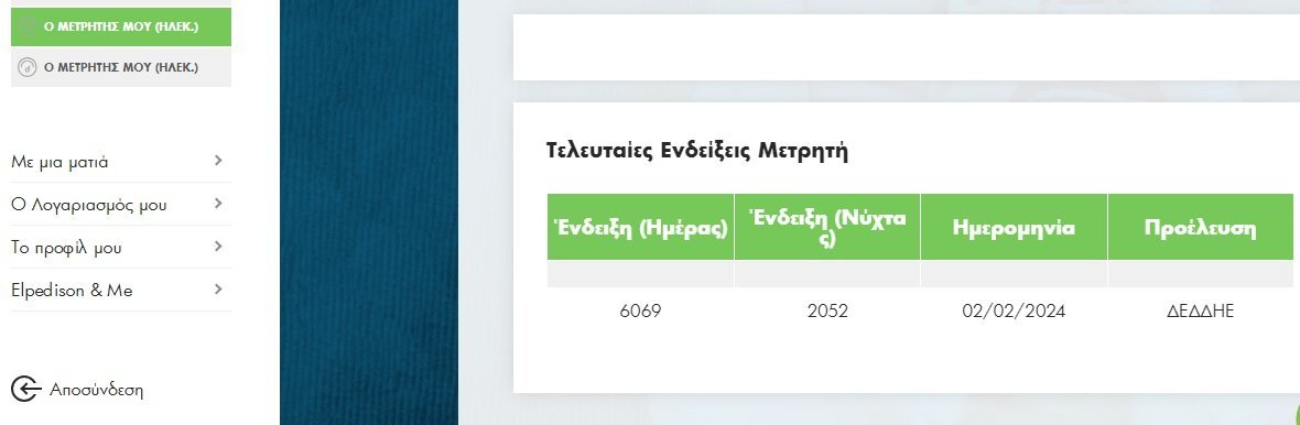

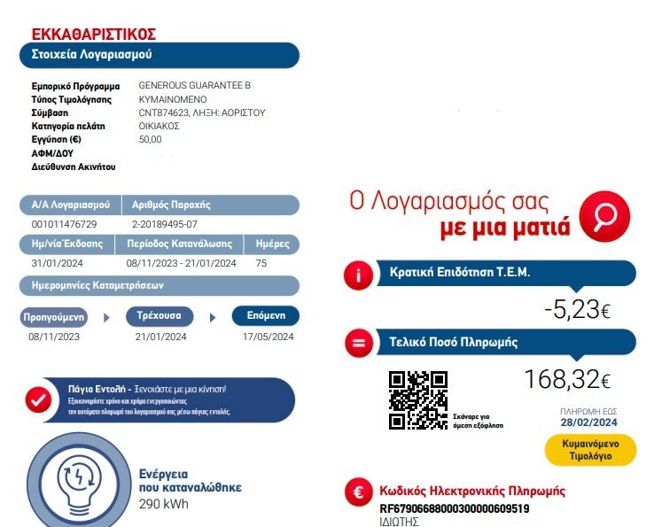

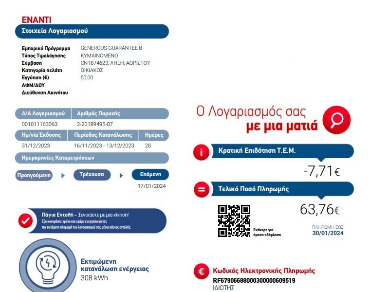

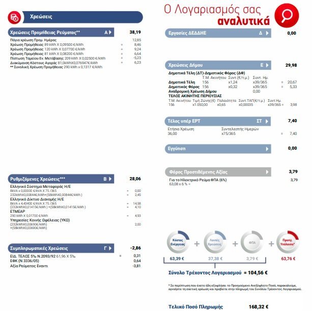

καλημερα σας,εν συνεχεια του σηριαλ μου, τελικα παρθηκε με τηλεμετρηση εκ νεου νεες μετρησεις απο ΔΕΔΔΗΕ (ΗM:5983,ΝΥ:2032) και αναγκαστικα θα γινε επιτελους η μεταβαση με αυτες και ολος ο Ιανουαριος θα βγει στον ΗΡΩΝ και τελικος λογαριασμος 1100 για 83-85 μερες...να δουμε τι θα μας βγει εχοντας πληρωσει 2 εναντι 80ευρω και 396 KWh...
στο myrae δεν καταλαβα τελικα πως λειτουργει...περιμενα απαντησεις και απο τους 2,στην ουσια ακρη δεν εβγαλα,ο μεν ΔΕΔΔΗΕ δεν με απαντησε ποτε ξανα στις ερωτησεις μου, η ΕΛΠΕ μου απαντουσε αρλουμπες μιλα με ΔΕΔΔΗΕ και πατησα εν τελει το πρασινο κουμπι και απλα εκλεισαν τα αιτηματα....η ιδια η RAE που και πως επεμβαινει στο σαιτ; αφου κλεισει καποιος το αιτημα; δεν το καταλαβα ποτε...ουτε οσο τα ειχα ανοιχτα ειχαν καποια συμμετοχη,ουτε βλεπω που τα εκλεισα να γινεται κατι...
ωχ μανα μου τι με περιμενει κι εμενα...
και ηδη πριν προλαβει να βγαλει τελικο ο ΗΡΩΝ, πηγαν τα φυντανια οπως βλεπετε και βγαλαν εκκαθαριστικο στις 31/1 με τις λαθος (!) ενδειξεις του ΔΕΔΔΗΕ απο 21/1, ενω στις 26/1 ηδη ο ΔΕΔΔΗΕ ειχε διορθωσει το λαθος και εβαλε τις σωστες με 5983 και 2032. κατι που με επεβεβαιωσαν και οι ιδιοι που μιλησα,οτι οφειλα εφοσον εκδοθηκε 31/1 ο εκκαθαριστικος ,να λαβουν την νεα μετρηση....
προς το παρον τους εστειλα αιτημα απο το myhrwn, ζητοντας τους να βγαλουν εκ νεου εκκαθαριστικο,γιατι υποτιθεται περιμενω να βγει και ο τελικος....που αν τα φυντανια προλαβουν και τον βγαλουν,καθηστε καλα, θα εχουν να μου χρεωσουν 923 Kwh για το διαστημα 22/1 μεχρι 1 ή 2/2 που μαλλον ειναι η τελευταια μερα σε αυτους...γιατι η οριστικη τελευταια μετρηση που φαινεται πλεον στην ελπε που μπηκα,ειναι 6069 και 2052.... και ο Ηρων εχει προς το παρον τις παλιες στον εκκαθαριστικο...

3 λεπτά πριν, lacta13 είπε
ε ρε γλεντια...
συν τις αλλη θελω να πιστευω οτι θα μου ξαναβαλουν στον τελικο παλι το 50ρικο,οπως ορθα μου ειχαν κανει τον Αυγουστο,γιατι θα χουμε και απο κει αναγουλες....
δεν άνοιξα καν τα spoiler , πιστεύω στην περίπτωσή σου θα κλείσει η μηχανογράφηση του Ήρων 😁
