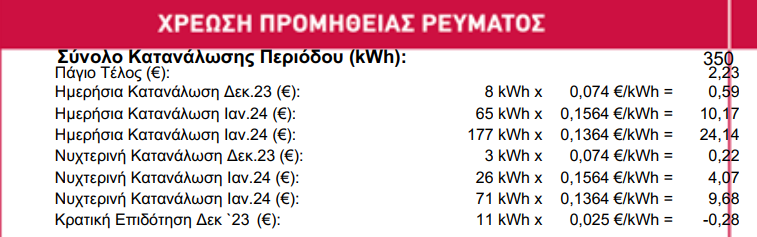

Πρόγραμμα ΖΕΝΙΘ Power Home Choice και χθές έλαβα τον λογαριασμό Ιανουαρίου 2024. Παρατήρησα ότι για «κάποιο λόγο» έχουν κάποιες KWh με διαφορετική χρέωση. Έχει κανείς καμία εξήγηση πριν απευθυνθώ στην ΖΕΝΙΘ;
Ευχαριστώ
χμμμ , περίεργο , ανα μήνα αλλάζουν αλλά εδώ έχει 2 τιμές στον ίδιο μήνα , στείλε email και ενημέρωσέ μας
υπόψιν οτι στο πρόγραμμα που είσαι μπορεί να γίνει εκκαθάριση τιμών απο ΑΔΜΗΕ για Ιανουάριο (ισχύει για όλα τα προγράμματα που είναι βάσει ΜΤΑ)
2 λεπτά πριν, AristidisZ είπε
μία είναι η ρυθμιζόμενη ή 5-6 ;
πολλές : ΥΚΩ με κλίμακες , Λοιπές Χρεώσεις ,ΕΤΜΕΑΡ  , ΕΦΚ Μεταφοράς ,Διανομής Πάγιο ,ΕΙΔ.ΤΕΛ 5‰

Λόγω της τιμής του Δεκεμβρίου, υποθέτω ότι ήσουν στο Power Home Now / Ειδικοί Όροι Προγράμματος.
Κάποια στιγμή μέσα στον Γενάρη, έκανες αλλαγή στο Power Home Choice.
Αν δούμε τους τύπους υπολογισμού, και στα 2 προγράμματα είναι της μορφής: Χ * ΜΤΑΗΕ + Ζ.
Στην 1η περίπτωση το Ζ = 0,020 €/kWh ενώ στη 2η περίπτωση το Ζ = 0 €/kWh.
