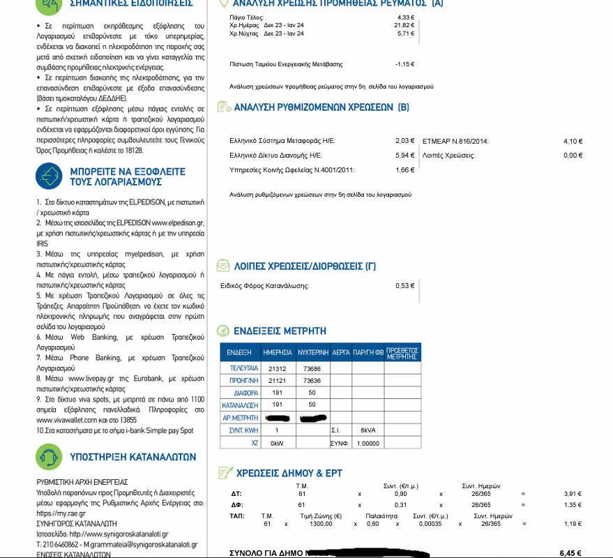

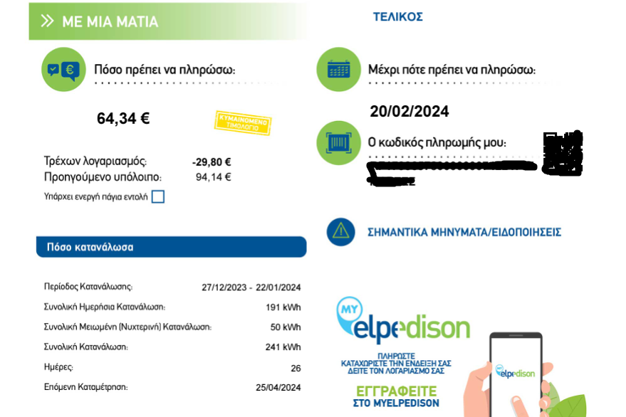

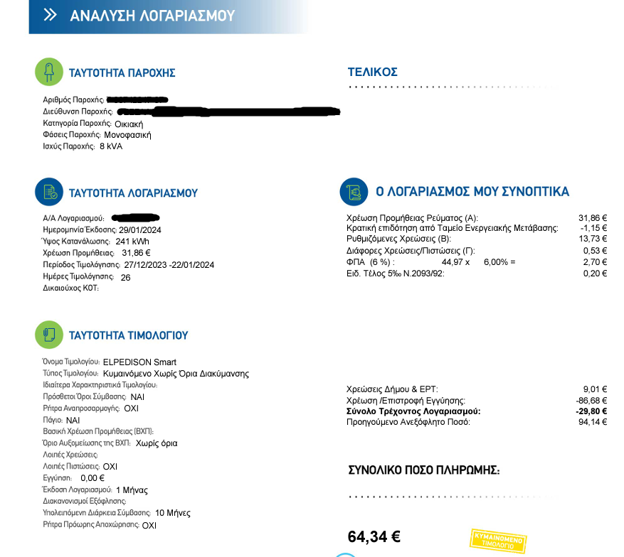

Καλησπερες, σημερα μου ηρθε ο τελικος λογαριασμος της Ελπε! Μπορει να με βοηθησει καποιος στο περιπου να μου πει αν βγαινουν σωστα τα νουμερα?
Να πω οτι χθες τελευταια μερα πληρωσα τον προηγουμενο λογαριασμο (με την ελπιδα οτι θα προλαβαιναν να εβγαζαν τον τελικο αλλα δεν...) που ειναι τα 94 ευρω... Φανταζομαι οτι αν αφαιρεσουμε το προηγουμενο υπολοιπο απο το συνολο, εχω επιστροφη 29.80?
Αν ναι, η ερωτηση ειναι τα πληρωνω ή επικοινωνω μαζι τους για διόρθωση λογαριασμου? (και πως το κανω?)

να σου πει κάποιος αν είναι σωστά όλα τα νούμερα , χλωμό
αν έχεις συγκεκριμένη απορία χρέωσης ρώτα (δεν εχεις όλες τις σελίδες)
για την επιστροφή που λες , αν πλήρωσες 94€ , σήμερα/αύριο πρέπει να φαίνεται το πιστωτικό (που κακώς άφησες) στο myelpedison

γαι την επιστροφή που λες , αν πλήρωσες 94€ , σήμερα/αύριο πρέπει να φαίνεται το πιστωτικό (που κακώς άφησες) στο myelpedison
Ουσιαστικα θελω να καταλαβω ποσο πιστωτικο εχω εφοσον πληρωσα το 94αρι...
Γιατι χθες πληρωσα (τελευταια μερα πριν ληξει) και σημερα μου στειλαν τον τελικο προφανως μη διορθωμενο γιατι πρεπει να ειχε βγει πριν δουν την πληρωμη! Και βλεπω ουσιαστικα 94 προηγουμενο - 29 τρεχων = 64 συνολο (εφοσον υπηρχε προηγουμενο)... Οποτε δεν θελει διόρθωση πρωτα ωστε να εχω πιστωτικο?
Μα πιστωτικος είναι ο τελικός. ή βλέπω λαθος
σου γύρισαν την εγγύηση γιαυτό και σου λέει πιστωτικό στον τελικό ,
έχεις -29 ο τρέχων edit 64€ (στραβομάρα) μείον τα 94 που πλήρωσες άρα έμεινε 123€ υπόλοιπο
1. να βάζεις πάγια εντολή
2. μην αφήνεις πιστωτικά
έχεις -29 ο τρέχων μείον τα 94 που πλήρωσες άρα έμεινε 123€ υπόλοιπο
Μα δεν μου γραφει καπου για πιστωτικο, αλλα ποσο πληρωμης 64 €
Κανονικα δεν πρεπει να μου τα επιστρεψουν τα 123?
λογικό αφού θέλει 2-3 εργάσιμες να ενημερωθεί για την πληρωμή , νομίζω το γράφει κιόλας
1 λεπτό πριν, jasonas21 είπε
ναι , θα φανεί το υπόλοιπο στο myelpedison , προσωπικά θα τα άφηνα και θα άραζα στην επόμενη τράμπα με +50€ , θα έχεις άπλα
λογαριασμό μην περιμένεις άλλον πάντως

Λάθος είναι η χρέωση kWh, 0,114 βγαίνει.
Εχω φαει τρελο σκαλωμα τωρα 😅
Εφόσον πλήρωσες τον προηγούμενο, κάλεσε  τους και πες να σου εκδώσουν νέο τελικό με το πιστωτικό των 29€.Αυτοί σου χρωστάνε τώρα...

πως το έβγαλες απο τη στιγμή που δεν τα έχει αναλυτικά ? (έχει μέσα και Δεκ )
αλλά έτσι και αλλιώς θα πλακώσουν διορθωτικοί
Α δεν είδα ότι έχει και Δεκ. Τέλος πάντων λάθος είναι σίγουρα. Να ανεβάσει τον αναλυτικό να δούμε μήπως το έφτιαξαν.

Να και η αναλυτικη χρεωση
