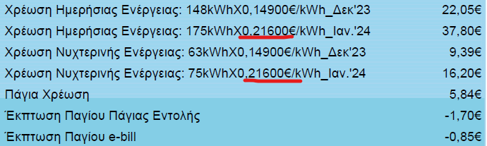

4 λεπτά πριν, Jikail είπε
Κύριοι καλησπέρα. Μόλις έλαβα τον πρώτο λογαριασμό για το 2024 από NRG Ειδικό Τιμολόγιο. Ενώ οι τιμές μονάδας είναι...
0,141 | €/kWh με έκπτωση συνέπειας
0,216 | €/kWh χωρίς έκπτωση συνέπειας
... στο λογαριασμό μου βλέπω χρέωση 0,216 €/kWh (άρα χωρίς έκπτωση συνέπειας).
Έχω ενεργοποιημένη την πάγια εντολή (φαίνεται και από την έκπτωση στο πάγιο άλλωστε).
Τί δεν καταλαβαίνω;
Η συνέπεια αποδίδεται αφού πληρωθεί. Στον επόμενο μήνα θα την δεις
