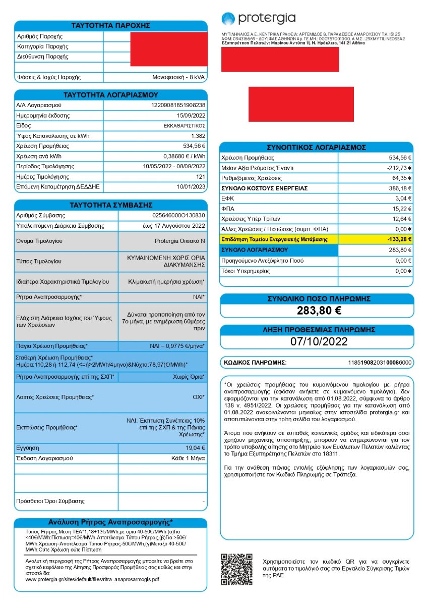

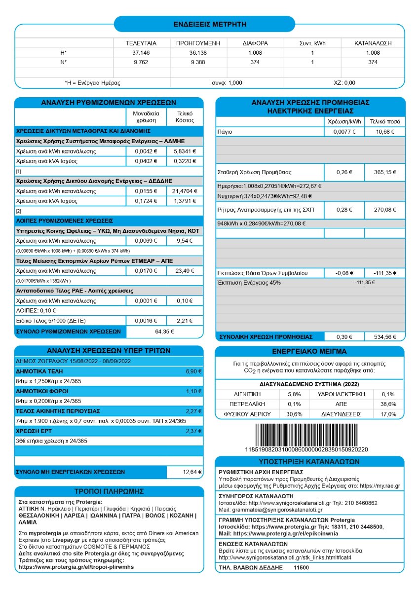

Καλησπέρα σε όλους,
Στις 15/09/2022 εκδόθηκε εκκαθαριστικός λογαριασμός στον οποίο έχει εφαρμοστεί Ρήτρα Αναπροσαρµογής επί της ΣΧΠ.
Δεν έχει καταργηθεί η συγκεκριμένη ρήτρα;
Ευχαριστώ προκαταβολικά

10 λεπτά πριν, hydra7 είπε
Καλησπέρα σε όλους,
Λογικό είναι να έχεις ρήτρα στο διαστημα Μάιος-31/7. Εκτός αν εφάρμοσε ρήτρα και στους έναντι.
Επεξ/σία από geodimis
Συνδέστε για να σχολιάσετε
Κοινοποίηση σε άλλες σελίδες

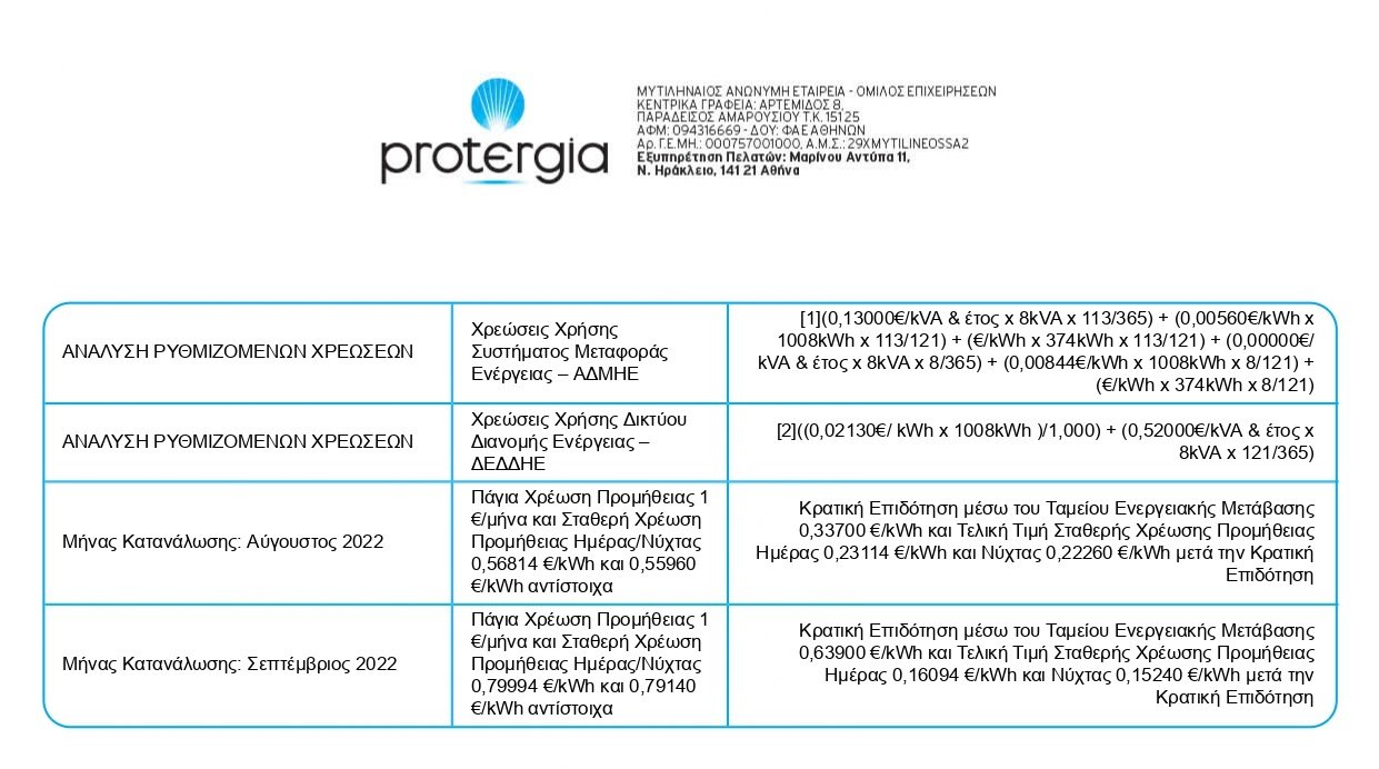

3 λεπτά πριν, hydra7 είπε
1. ποτέ δεν καταργήθηκε, απλά ενσωματώθηκε στη βασική τιμή
2 απο 1/8 ενσωματώθηκε , εσύ έχεις κατανάλωση και νωρίτερα
3. από https://www.enexgroup.gr/el/day-ahead-market-figures επιλέγεις 6μηνο ,βάζεις 10/5-31/7 και το MCP που σου βγάζει το βάζεις στο φύλλο του excel "Δεν ισχύει" στο κελί Β50 και βλέπεις το κελί D69 αν είναι 0,28
για τα 948kw κάνεις : μέρες που αντιστοιχούν για 10/5-31/7 επί συνολικές κιλοβατώρες διά 121 μέρες τιμολόγησης

9 λεπτά πριν, hydra7 είπε
Καλησπέρα σε όλους,
Αν διαβάσεις στο λογαριασμό σου γραφεί ότι δεν εφαρμόζεται ρήτρα για την κατανάλωση από 01/08/2022. Ο λογαριασμός αφορά περίοδο από 10/05 εως 08/09. Σου έβαλαν ρητρα από 10/05 εως 31/07. Έχεις κατανάλωση 1382kwh και σου χρέωσαν ρήτρα για τις 948.
