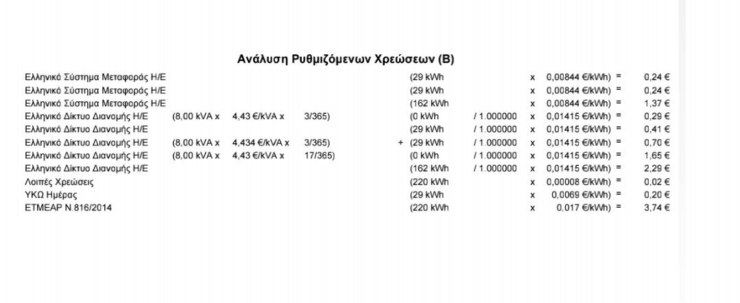

Είπα να δω και εγώ τον πρώτο μου λογαριασμό ελπε. Νομίζω και αυτοί λάθος κάνανε. Για δείτε και πείτε.
@lazarnikΠαρατηρώ ότι δεν έχεις νυχτερινό οπότε συνολικά για Ρυθμιζόμενες χρεώσεις πρέπει να έχεις χρεωθεί το άθροισμα από τα εξής:
1. Ελληνικό Σύστημα Μεταφοράς Η/Ε: 220 kWh (συνολική κατανάλωση)x 0,00844 ευρώ/kWh = 1,8568 (στον λογαριασμό σε έχουν χρεώσει 0,24+0,24+1,37=1,85, πολύ σωστά δηλαδή)
2. Ελληνικό Δικτυο Διανομής Η/Ε: [8kVA (ισχύς μονοφασικής παροχής) x 4,434 ευρώ/kWh x 23 μέρες κατανάλωσης / 365 = 2,23] + [220 x 0,01415 = 3,113] = 5,343 ευρώ (εδώ στον λογαριασμό σου έχουν βάλει συνολική χρέωση 0,29 + 0,41 +0,70 + 1,65 + 2,29 = 5,34 ευρώ, σωστά δηλαδή)
3. Λοιπές Χρεώσεις: 220 kWh x 0,00008 ευρώ/kWh = 0,0176 (στο έχουν στρογγυλοποιήσει σε 0,02 στον λογαριασμό)
4. ΥΚΩ ημέρας: 29 kWh x 0,0069 ευρώ/kWH = 0,2001 (στο έχουν στρογγυλοποιήσει σε 0,2)
5. ΕΤΜΕΑΡ Ν.816/2014: 220 kWh x 0,017 ευρώ/kWh = 3,74
Άρα ΣΥΝΟΛΙΚΑ πρέπει να σε έχουν χρεώσει σε ΡΥΘΜΙΖΟΜΕΝΕΣ ΧΡΕΩΣΕΙΣ: 1,85 + 5,34 + 0,0176 + 0,2 + 3,74 = 11,1476 (λογικά θα στο έχουν στρογγυλοποιήσει) :)

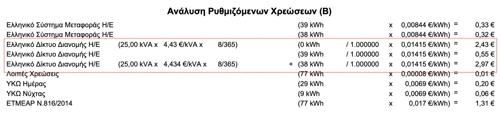

Μια επιβεβαίωση παρακαλώ. Με τα βασικά μαθηματικά που ξέρω η δεύτερη και η τρίτη γραμμή του Ελληνικού δικτύου διανομής μου βγαίνει διαφορετικό αποτέλεσμα από το χρεώσιμο. Είναι όντως έτσι;
@panoszavraΔες το από πάνω παράδειγμα που απάντησα σχετικά με τον λογαριασμό της Ελπέ

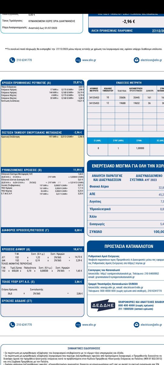

Σε λογαριασμούς ελιν το δυκτιο διανομής είναι ακριβώς στο διπλάσιο ,και νομίζω ότι όλοι πρέπει να ελέγξουν το δυκτιο διανομής ,έχει πέσει μεγάλη κλεψιά και άντε να βρούμε ακρη

Οχι μια χαρά είσαι, απλά έχουν σπάσει τις 23 μέρες και κατανάλωση σε πολλές γραμμές...σύνολο Ελληνικού δικτύου διανομής για 23 μέρες και 220 kWh είναι σωστά 5,34 Ευρώ.
@sosiasΑν θες ανέβασέ μας το τμήμα που γράψει για την ανάλυση των ρυθμιζόμενων χρεώσεων στον λογαριασμό σου
το ανέβασα τσεκαρε το
