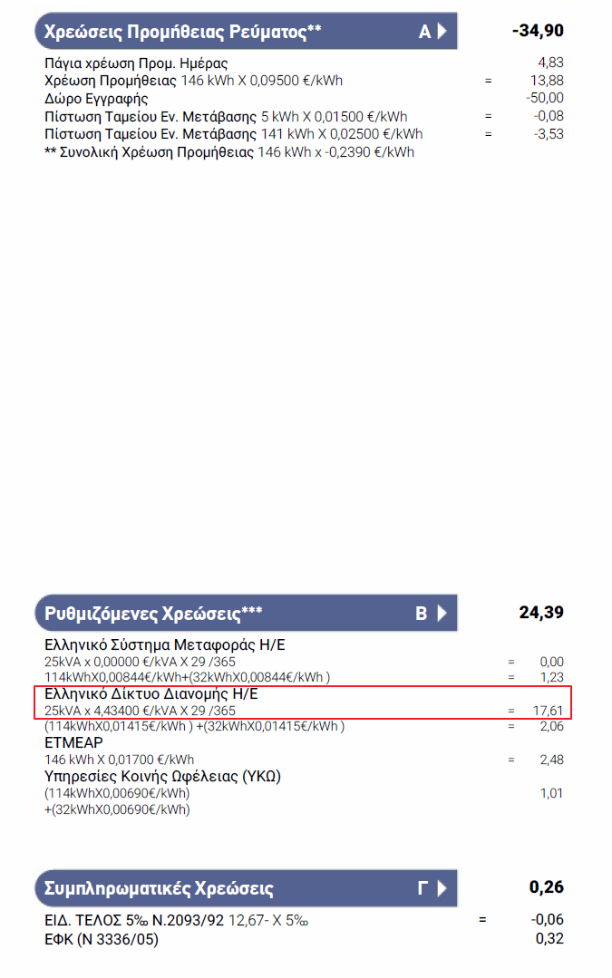

55 λεπτά πριν, razkal είπε
σε προχθεσινο λογαριασμο απο ΗΡΩΝ, εχουν υπολογισει διπλασια την χρέωση για το  Ελληνικό Δίκτυο Διανομής.
τους μιλησα στο τσατ, η απαντηση τους:
"Θα προβώ σε περαιτέρω ενέργειες ώστε να γίνει έλεγχος του λογαριασμούς σας και εντός 5 εργάσιμων ημερών θα λάβετε από εμάς επικοινωνία για να ενημερωθείτε σχετικά με τον λογαριασμό σας."
να ανοιξω case και στο myrae?

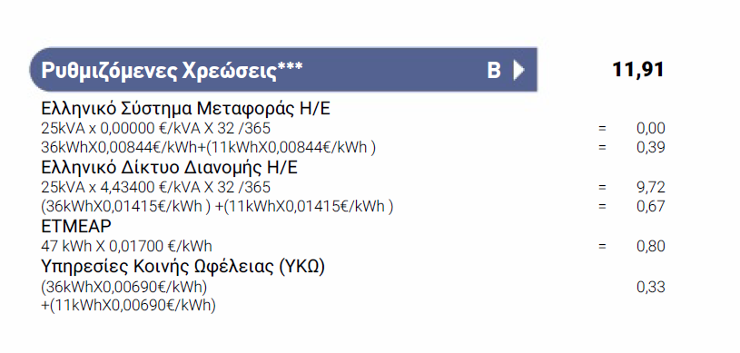

40 λεπτά πριν, razkal είπε
 25kVA x 4,43400 €/kVA X 29 /365 = 17,61 βγαζει ο ΗΡΩΝ.
εκανα τον πολλαπλασιασμο και μου βγαινουν τα μισα ακριβως (8.8).
@razkalόσοι έχουμε τριφασική παροχή (25 kVA), για το Ελληνικό Δίκτυο Διανομής Η/Ε που αναφέρεται στους λογαριασμούς, πρέπει να πληρώνουμε το διπλάσιο του αποτελέσματος της πράξης 25 kVA x 4,43400 €/kVA X 29 /365 = 8,8, που είναι 17,61 που σου βγάζει ο ΗΡΩΝ.

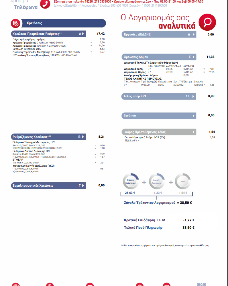

Εγώ έχω 2 παροχές, μία τριφασική (25 kVA) και μια μονοφασική (8kVA) και είμαι κι εγώ στον ΗΡΩΝ. Στον λογαριασμό που μου εκδόθηκε για την τριφασική παροχή, το κόστος που πληρώνω για το Ελληνικό Δίκτυο Διανομής Η/Ε υπολογίζεται με τον ίδιο ακριβώς τρόπο που υπολογίστηκε και σε εσένα, ενώ στη μονοφασική παροχή μου χρεώθηκα ακριβώς το αποτέλεσμα της πράξης 8kVA x 4,43400 €/kVA X (μέρες κατανάλωσης, 20 στον δικό μου λογαριασμό) /365 = 1,94.
Άρα, λογικά στις τριφασικές παροχές πρέπει να πληρώνουμε το διπλάσιο του αποτελέσματος που βγάζει η πράξη 25kVA  x 4,43400 €/kVA X (μέρες κατανάλωσης λογαριασμού) /365.
