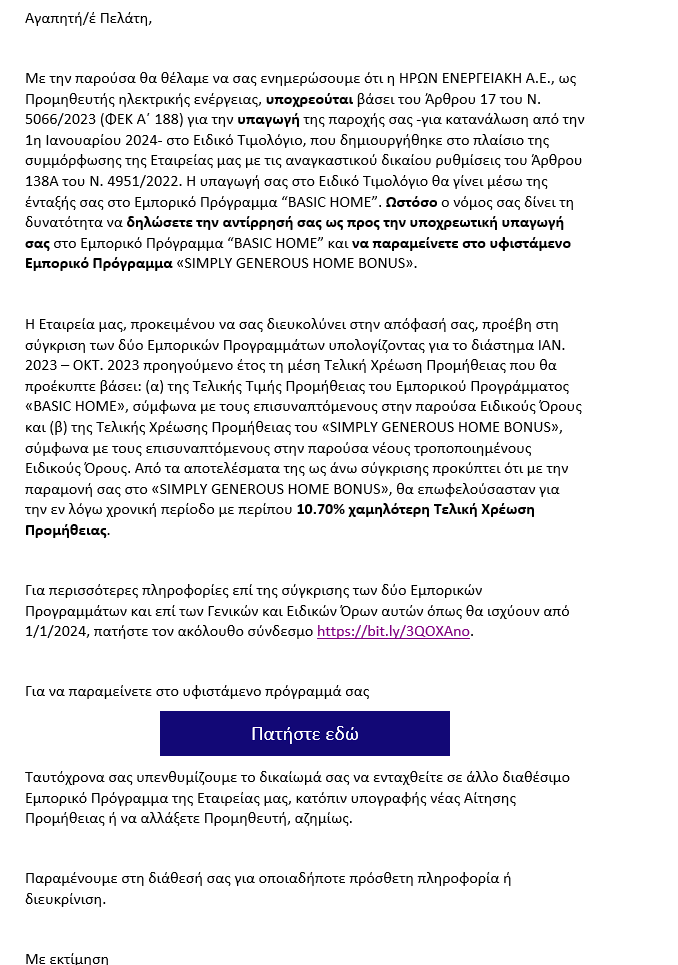

Φρέσκο από ΗΡΩΝ, δεν με πολυνοιάζει γιατί η παροχή δεν έχει κατανάλωση αλλά οκ, προς ενημέρωση του τι έρχεται
Spoiler
Επεξ/σία από gvoi
1 λεπτό πριν, ekrepali είπε
Άραγε όσοι το είχαν ήδη ενεργοποιήσει έχουν κατοχυρώσει το 0.17... ή θα έχουμε παρατράγουδα όπως με τη συνδρομή της NRG το καλοκαίρι του 2021;
Το ίδιο πράγμα σκεφτήκαμε, άρα μάλλον αυτό θα γίνει.  😄
το είχαμε πετάξει όταν προωτοβγήκε το πρόγραμμα , αφού είναι ίδια φάση με το τότε της NRG
προσωπικά αν είναι πάω στο fixed απο το να έχω την παπάντζα έννοια με 13,5€ πάγιο
(αφού πάρω και τα 100€ απο ελπέ 😂)
Μόλις τώρα, gvoi είπε

μήπως συγκρίνει το πράσινο με άλλο εκτός του guarantee ? Ήθελα να μάθω συντελεστές ρήτρας για τα υπόλοιπα του Ηρών

Στο λινκ αναφέρεται μόνο στα 2 αυτά προγράμματα BASIC HOME και SIMPLY GENEROUS HOME BONUS τπτ παραπάνω. (https://my.heron.gr/sigkrisi-programmaton/simply-generous-home-bonus).
Τώρα είδα ότι μπορείς να επιλέξεις όλα τα υφιστάμενα αλλα σε σύγκριση με το BASIC
