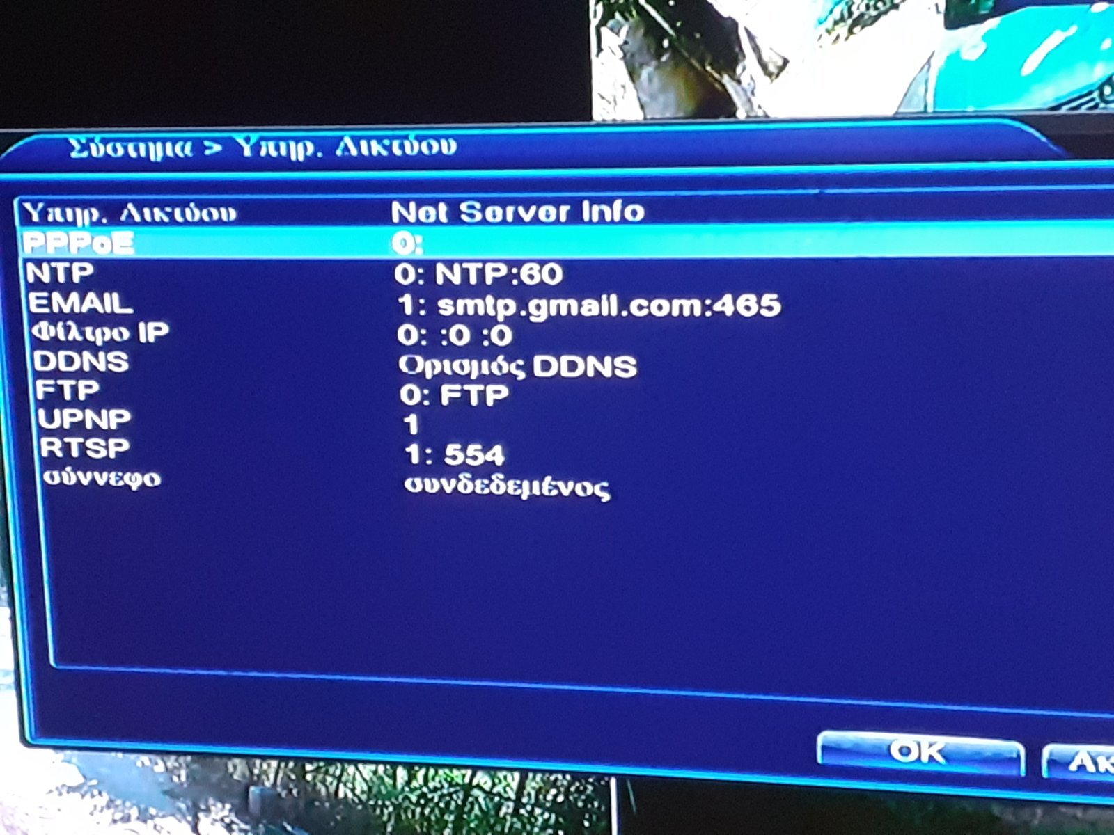

Pageo1312 Δημοσ. 24 Ιουλίου 2022 Δημοσ. 24 Ιουλίου 2022 Γεια σας παιδια ηθελα μια βοηθεια....Εχω συνδεση το καταγραφικο με 4 καμερες,εχω φτιαξει την συνδεσει να βλεπω απο το κινητο μου αλλα ειδοποιησεις δεν μπορω να παρω.Τι να κανω;;διαβασα αρκετα αλλα μαλλον ειμαι παραπανω ασχετος απο οτι νομιζα...

Pageo1312 Δημοσ. 26 Ιουλίου 2022 Μέλος Δημοσ. 26 Ιουλίου 2022 Το έχω κάνει στην εφαρμογή αλλά και στο καταγραφικο...όλες ειδοποιήσεις, μου βγαίνουν στην tv αλλά στο κινητο δεν έρχεται ειδοποιηση το Ρούπερτ που συνδέεται είναι tp link που βγάζει θυρα ethernet και περνει από εκεί ιντερνετ
ReBeLoS Δημοσ. 26 Ιουλίου 2022 Δημοσ. 26 Ιουλίου 2022 κανονικα δεν θελει κατι αλλο για να σου ερχονται push notifications. η εικονα που εχεις βαλει δεν εχει σχεση ομως με τις ρυθμισεις στο καταγραφικο για push κατι μου λεει οτι θα εχεις ενεργη στο κινητο καμια βελτιστοποιηση μπαταριας που κοβει τετοια notifications

Pageo1312 Δημοσ. 28 Ιουλίου 2022 Μέλος Δημοσ. 28 Ιουλίου 2022 Στις 26/7/2022 στις 7:17 ΜΜ, ReBeLoS είπε κανονικα δεν θελει κατι αλλο για να σου ερχονται push notifications. η εικονα που εχεις βαλει δεν εχει σχεση ομως με τις ρυθμισεις στο καταγραφικο για push κατι μου λεει οτι θα εχεις ενεργη στο κινητο καμια βελτιστοποιηση μπαταριας που κοβει τετοια notifications Δεν έχω βάλει κατι για βελτιστοποιηση μπαταρίας αλλά την εικόνα την έβαλα γιατί λέει πως εκεί ρυθμίζεις ότι χρειάζεται για να έρχεται με email
ReBeLoS Δημοσ. 28 Ιουλίου 2022 Δημοσ. 28 Ιουλίου 2022 1 λεπτό πριν, Pageo1312 είπε Δεν έχω βάλει κατι για βελτιστοποιηση μπαταρίας αλλά την εικόνα την έβαλα γιατί λέει πως εκεί ρυθμίζεις ότι χρειάζεται για να έρχεται με email αλλο τα mails και αλλο τα push notifications. Για τα mails μεσω του gmail πρεπει να βαλεις και καπου κωδικο και ονομα χρηστη κτλ.
Pageo1312 Δημοσ. 28 Ιουλίου 2022 Μέλος Δημοσ. 28 Ιουλίου 2022 4 ώρες πριν, ReBeLoS είπε αλλο τα mails και αλλο τα push notifications. Για τα mails μεσω του gmail πρεπει να βαλεις και καπου κωδικο και ονομα χρηστη κτλ. Ναι μα κι ένα από τα δύο να εδτιαχνα μια χαρα θα ήταν...έφτιαξα gmail εβαλα και κωδικούς αλλά στην δοκιμή μου λέει λάθος
