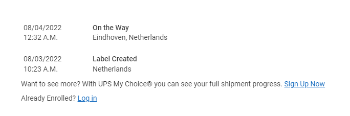

SabotazNic Δημοσ. 4 Αυγούστου 2022 Μέλος Δημοσ. 4 Αυγούστου 2022 Στις 24/7/2022 στις 11:46 ΠΜ, Inuyasha είπε Καλό αυτό τους το είχα επισημάνει Πάντως γύρω στο 10-15 μέρες ανάλογα πόσο γρήγορα θα παίξει μπάλα και η μεταφορική Μου εστειλαν χωρις να στειλω πισω το παλιο. Αρε corsair και παλι corsair. Χαλαλι τα λεφτα για τα ll120 και τα commander (οκ αν εκαναν κατι σε τυπου Lian li με daisy chain δεν θα με χαλαγε ). Αντε να βγαλει και κανα πιο σοβαρο hardware να στηριξουμε. Θυμασαι ποσο εκανε το delivery? Με ups το εστειλαν. Κατω αναφερει αυτο "UPS Freight Less-than-Truckload (“LTL”)" χωρις να ξερω αν ειναι αργη υπηρεσια της ups ή η κλασικη
