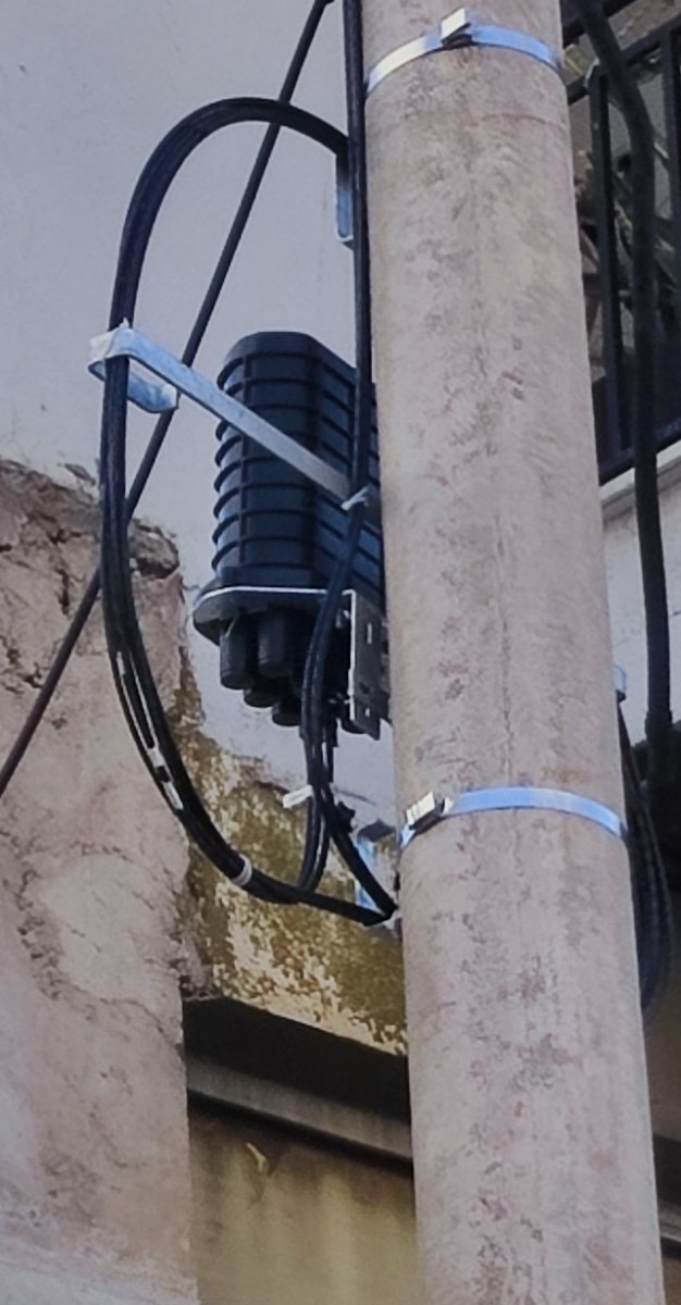

tasvar Δημοσ. 23 Ιουλίου 2022 Δημοσ. 23 Ιουλίου 2022 9 ώρες πριν, comfuzio είπε 30mbps τόσο χαμηλά; αυτό αρκετές φορές είναι θέμα του router, το είχε κάνει και σε μένα αλλά μόλις έβαλα να κατεβάσω κάτι ανέβασε από μόνο του ταχύτητα συγχρονισμού και χωρίς σφάλματα. Αν είναι τα καλώδια έξω με πρόβλημα τότε αυτό είναι πρόβλημα ανεξαρτήτως παρόχου καθώς αυτά ανοίκουν στον ΟΤΕ. Οπότε αν όντως εκεί έχει βρεθεί πρόβλημα, η αλλαγή παρόχου δεν νομίζω να βοηθήσει γιατί στην ουσία θα μείνουν όλα ίδια και μόνο το router θα αλλάξει. Ο ΟΤΕ δεν τα αλλάζει αν δεν έχει κάποιο άλλο ελεύθερο ζεύγος εκεί μέσα ή αν βρει και είναι πολύ χειρότερο. Για να μην στο άλλαξαν ένα από τα 2 σενάρια παίζει. Απ'όσο ξέρω δεν τα αλλάζουν αυτά τα καλώδια παρά μόνο αν (λέω εγώ τώρα) είστε πχ 20 συνδρομητές εκεί και έχει θέμα και πάτε όλοι μαζί στο τοπικό τους υποκατάστημα και κάνετε αίτημα. Τότε λογικά θα βγάλει έξω συνεργείο. Μού άλλαξαν το ρούτερ 2 φορές. Ο τεχνικός τους μου είπε πως ο οτε μετράει για λίγα λεπτά τη γραμμή και αν δει πως περνάει το στοιχειώδες έλεγχο το δίνουν πως είναι εντάξει. Ζεύγος δεν υπάρχει να μου αλλάξουν. Οπότε, σε όποιο πάροχο και να πάω, το ίδιο θέμα θα έχω. Περιμένω την οπτική ίνα που κρέμεται έξω από το σπίτι μου στην κολώνα της ΔΕΗ να ενεργοποιηθεί, και μην τον είδατε μετά. 2
