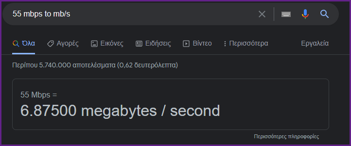

SabotazNic Δημοσ. 20 Αυγούστου 2022 Δημοσ. 20 Αυγούστου 2022 Στις 16/8/2022 στις 10:34 ΜΜ, comfuzio είπε 6,22mb/s; αν ναι τόσο είναι το μαξ στα 55mbps το speedtest δειχνει την ταχυτητα. Στα 55mbps κατεβαζεις με 5.5 MB/s
comfuzio Δημοσ. 20 Αυγούστου 2022 Δημοσ. 20 Αυγούστου 2022 3 λεπτά πριν, SabotazNic είπε το speedtest δειχνει την ταχυτητα. Στα 55mbps κατεβαζεις με 5.5 MB/s και βγάζεις και λίγο από το tcp/ip overhead
SabotazNic Δημοσ. 20 Αυγούστου 2022 Δημοσ. 20 Αυγούστου 2022 8 ώρες πριν, dkmaster είπε 3) Αυτό είναι το σημαντικότερο: Όταν το τεχνικό τμήμα πει στον πελάτη "Θα στείλουμε τεχνικό αλλά αν το πρόβλημα είναι στην μεριά σας θα χρεωθείτε την επίσκεψη" η κλήση μετατρέπεται σε αγώνα πυγμαχίας με διάρκεια 40 λεπτών. η κοσμοτε δεν μου εχει χρεωσει ποτε τεχνικο, ακομα και οταν δεν ηταν δικο τους το θεμα. 8 λεπτά πριν, comfuzio είπε και βγάζεις και λίγο από το tcp/ip overhead Εστω, αλλα το speedtest βγαζει την ταχυτητα σε mbps, οχι σε mb/s
comfuzio Δημοσ. 20 Αυγούστου 2022 Δημοσ. 20 Αυγούστου 2022 3 λεπτά πριν, SabotazNic είπε η κοσμοτε δεν μου εχει χρεωσει ποτε τεχνικο, ακομα και οταν δεν ηταν δικο τους το θεμα. Εστω, αλλα το speedtest βγαζει την ταχυτητα σε mbps, οχι σε mb/s Μα γι'αυτο το τόνισα εκεί γιατί δεν ξέρω τι θέλει να πει. Πολύς κόσμος θέλει να πει mb/s και λέει mbps και το ανάποδο. Ακόμα και τεχνικοί πεδίου μου έσκαγε αναφορά σε κάτι mb/s που ούτε nvme gen 8 δεν θα έπιανε και έπρεπε εγώ να το μαγειρέψω για να βγάζει νόημα.
SabotazNic Δημοσ. 21 Αυγούστου 2022 Δημοσ. 21 Αυγούστου 2022 45 λεπτά πριν, comfuzio είπε Μα γι'αυτο το τόνισα εκεί γιατί δεν ξέρω τι θέλει να πε Ψιλό γράφει ξεκάθαρα 6.22mbps 😛 Τέλος πάντων, πιαστήκαμε από λεπτομέρεια. Όσον αφορά τα "χθες είχα τέλειο ίντερνετ, σήμερα όχι" δεν θέλει και πολύ για να χαλάσει κάτι στην εσωτερική καλωδίωση, ή να ήταν ήδη τόσο καιρό οριακά ώστε να δείξει τώρα
HateMe Δημοσ. 21 Αυγούστου 2022 Δημοσ. 21 Αυγούστου 2022 1 ώρα πριν, SabotazNic είπε το speedtest δειχνει την ταχυτητα. Στα 55mbps κατεβαζεις με 5.5 MB/s Κανονικά βγάζεις πάνω από 6.φεύγα 😛
SabotazNic Δημοσ. 21 Αυγούστου 2022 Δημοσ. 21 Αυγούστου 2022 56 λεπτά πριν, HateMe είπε Κανονικά βγάζεις πάνω από 6.φεύγα 😛 ε το υπολογιζω χονδρικα 1/10 τουλαχιστον
