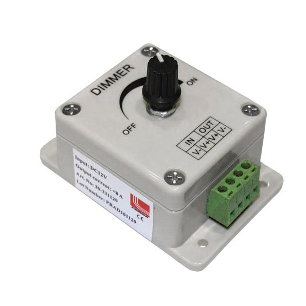

Λύση Petros Electron Δημοσ. 21 Ιουλίου 2022 Λύση Δημοσ. 21 Ιουλίου 2022 1 ώρα πριν, grigoris1999 είπε Παιδια αυτο το εξαρτημα το fan hub λειτουργει γιατι θελω να ρηθμησω τα φανς να χαμηλοσουν αλλα ειναι 3πινα και μου ειπαν οτι με το fan hub μπορει να το ρυθμησω απο τα μπαιος και μετα μολις ξεκινισω παλι τον υπολογηστη θα διαγραφουν οι ρηθμησεις τι να κανω εχω απελπιστει απο τον θορυβο 😩 Αν μιλαμε για case fans και οχι για CPU (εκει δεν το πειραζεις) μια παλια λυση που εκανα εγω πριν βγουν ολα αυτα τα ψιψιψίνια και κοκοψόψαρα ηταν να βαλω μια αντίσταση σε καθε fan σε σειρα με το + της τροφοδοσίας 56Ω 1W. Χαμήλωναν οι στροφές και ο θόρυβος. Μια ακόμα λύση απλη ειναι και ενα dimmer για led οπως αυτο 12V. Με ξεχωριστά καλώδια βάζεις το ποτενσιόμετρο στην πρόσοψη του tower η οπου αλλου θελεις εσυ και ρυθμιζεις τις στροφες. Αυτα αν υπαρχει η βασικη γνωση για να κανεις τετοιες συνδεσεις. Αλλιώς κοιτας σε ετοιμο controller. 2

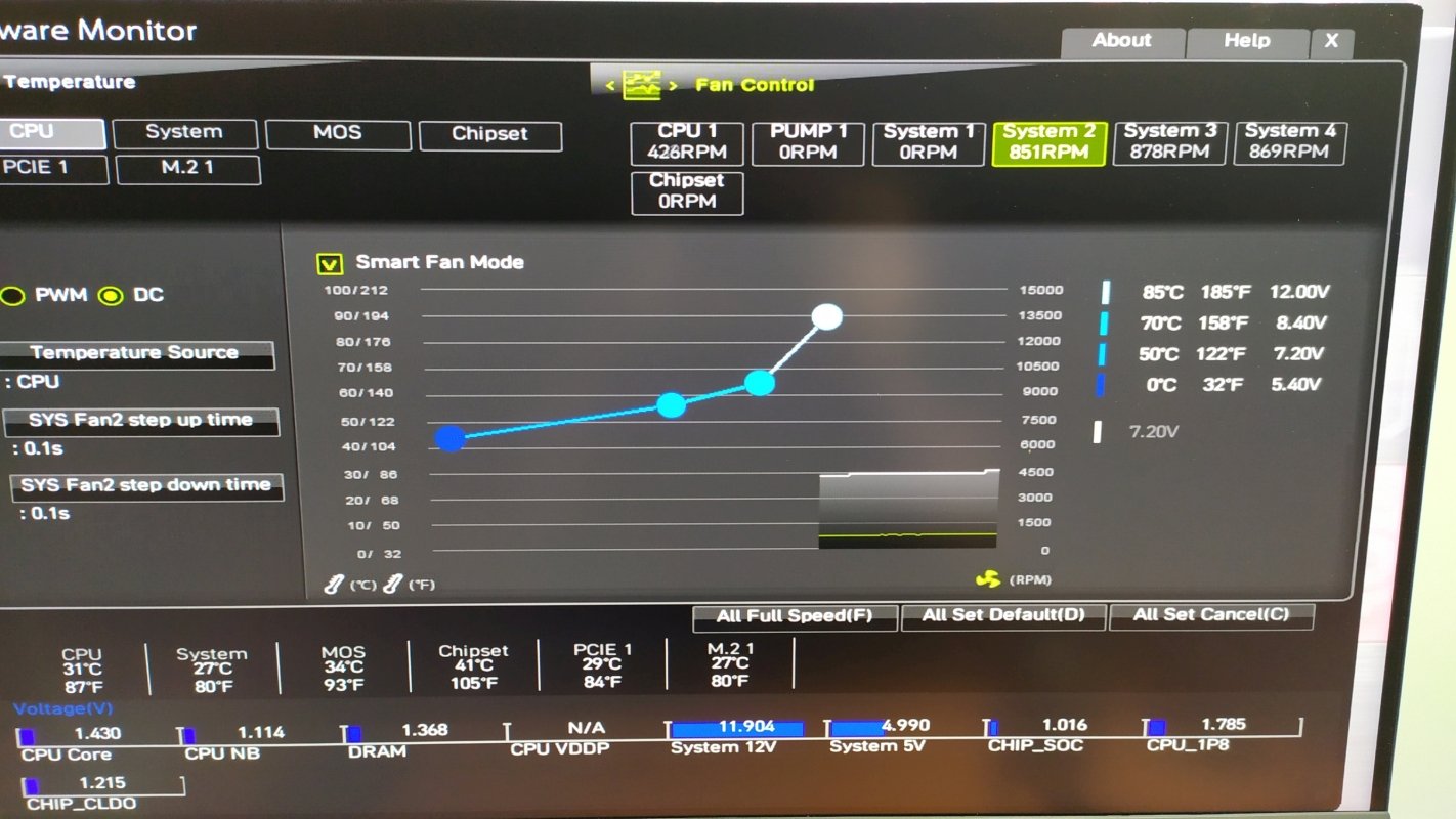

tasvar Δημοσ. 22 Ιουλίου 2022 Δημοσ. 22 Ιουλίου 2022 Στις 21/7/2022 στις 7:07 ΜΜ, nickol-us είπε Τα 3πινα fan δεν γίνεται να τα ελέγξεις από το bios Αν η μητρική είναι σχετικά σύγχρονη, γίνεται. Ψάξε στο bios για DC mode ή voltage control mode. 1
Τέρης Α. Δημοσ. 22 Ιουλίου 2022 Δημοσ. 22 Ιουλίου 2022 (επεξεργασμένο) 5 λεπτά πριν, tasvar είπε Ψάξε στο bios για DC mode ή voltage control mode. Αυτό, γιατί με τα παραπάνω που διάβασα, άρχισα να αμφισβητώ για τον εαυτό μου με τον τρόπο που χρησιμοποιώ τον υπολογιστή μου. Spoiler Επεξ/σία 22 Ιουλίου 2022 από Τέρης Α. 1
nickol-us Δημοσ. 22 Ιουλίου 2022 Δημοσ. 22 Ιουλίου 2022 Με πιάσατε αδιάβαστο, δεν γνώριζα το voltage mode.

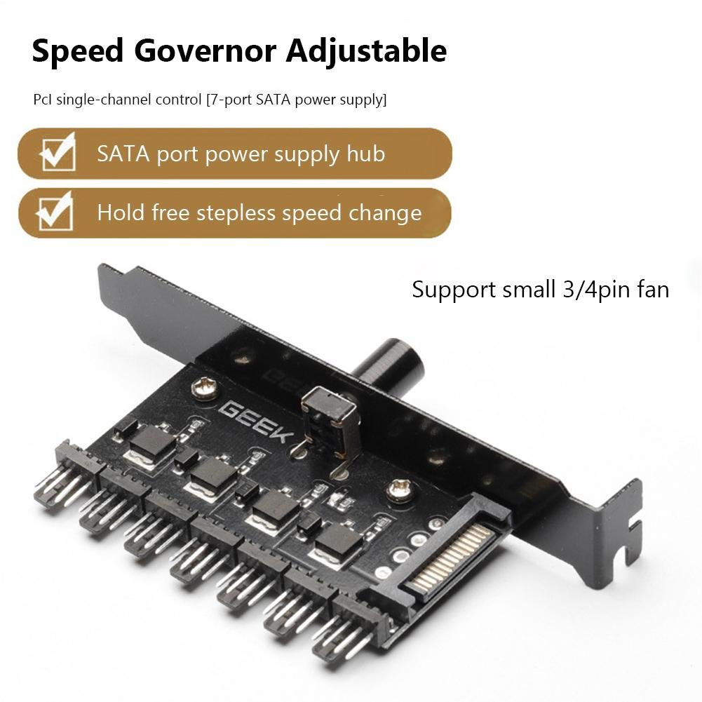

grigoris1999 Δημοσ. 22 Ιουλίου 2022 Μέλος Δημοσ. 22 Ιουλίου 2022 Στις 21/7/2022 στις 7:58 ΜΜ, Petros Electron είπε Αν μιλαμε για case fans και οχι για CPU (εκει δεν το πειραζεις) μια παλια λυση που εκανα εγω πριν βγουν ολα αυτα τα ψιψιψίνια και κοκοψόψαρα ηταν να βαλω μια αντίσταση σε καθε fan σε σειρα με το + της τροφοδοσίας 56Ω 1W. Χαμήλωναν οι στροφές και ο θόρυβος. Μια ακόμα λύση απλη ειναι και ενα dimmer για led οπως αυτο 12V. Με ξεχωριστά καλώδια βάζεις το ποτενσιόμετρο στην πρόσοψη του tower η οπου αλλου θελεις εσυ και ρυθμιζεις τις στροφες. Αυτα αν υπαρχει η βασικη γνωση για να κανεις τετοιες συνδεσεις. Αλλιώς κοιτας σε ετοιμο controller. Οταν λες controler ενοεις αυτο που συνδεη το 3πινο σε 4πινο; λειτουργει αυτο ή μολις βγω απο τα bios θα ξανα γηνουν ετσι οπως ηταν
Petros Electron Δημοσ. 23 Ιουλίου 2022 Δημοσ. 23 Ιουλίου 2022 12 ώρες πριν, grigoris1999 είπε Οταν λες controler ενοεις αυτο που συνδεη το 3πινο σε 4πινο; λειτουργει αυτο ή μολις βγω απο τα bios θα ξανα γηνουν ετσι οπως ηταν Κατι σαν και αυτο. Υποστηρίζει 3 ή 4 pins και εχει και ρυθμιστή στροφών.
grigoris1999 Δημοσ. 23 Ιουλίου 2022 Μέλος Δημοσ. 23 Ιουλίου 2022 1 ώρα πριν, Petros Electron είπε Κατι σαν και αυτο. Υποστηρίζει 3 ή 4 pins και εχει και ρυθμιστή στροφών. Κανουν για ολα τα φαν ε να παω να το παρω αν κανει βρηκα με 15 ευρω

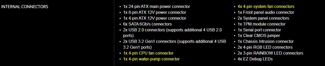

cabdik Δημοσ. 25 Ιουλίου 2022 Δημοσ. 25 Ιουλίου 2022 δεν μπορει αυτη η μητρικη με τοσα connectors για 4πιν να μην μπορεις να ελεγξεις τα φαν σου....!!! αν κανουν θορυβο, τοτε κοιτα να αλλαξεις τα φαν με καλυτερα...!! 1 1

tasvar Δημοσ. 26 Ιουλίου 2022 Δημοσ. 26 Ιουλίου 2022 9 ώρες πριν, Silverage είπε Το πιο εύκολο είναι να αλλάξεις τα fan με 4πινα. Και δεν πρέπει να είναι ακριβά. Κάποια στιγμή που είχα κοιτάξει είχε 5άδα με 10-20€ νομίζω. Και τα 3πινα ρυθμίζονται απο το bios. DC mode. 1
