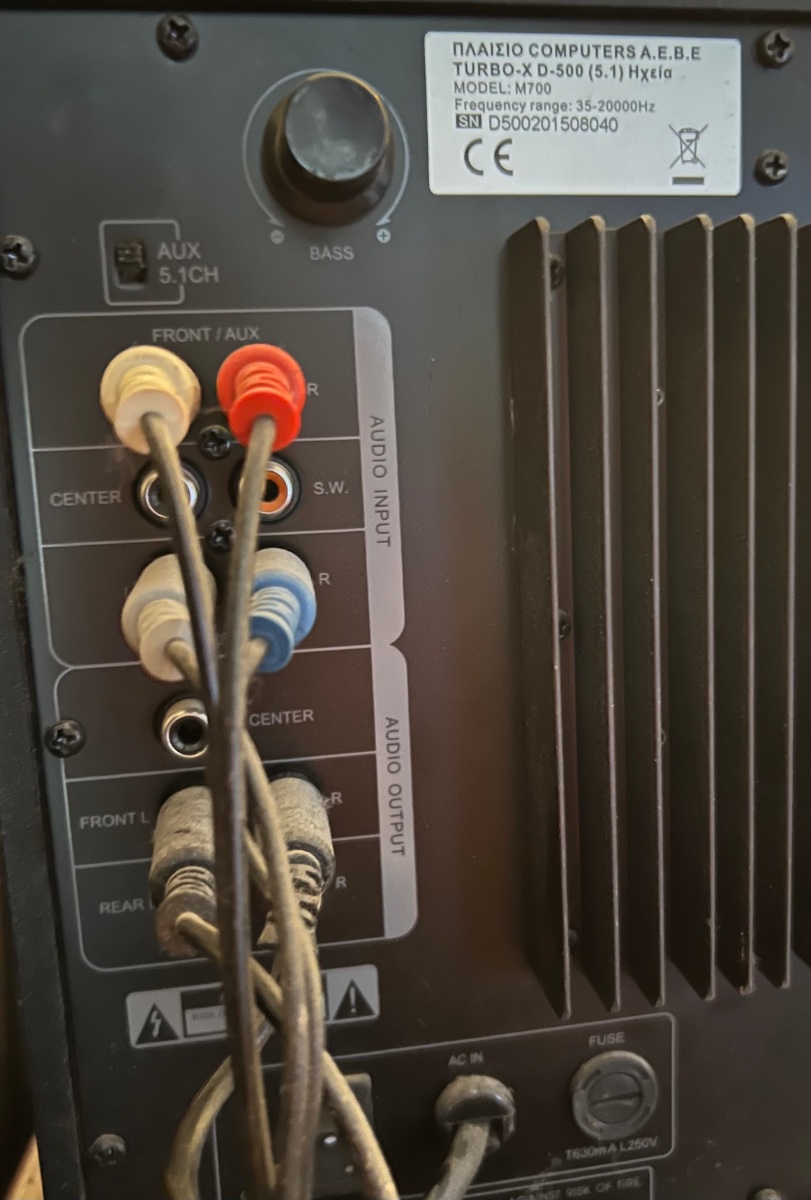

Καλημέρα σας ξεχαψα το συγκεκριμένο ηχοσύστημα από την αποθήκη μου το σύνδεσα στο pc και είναι πλήρως λειτουργικό . Μήπως γνωρίζει κάποιος αμα μπορώ να το συνδέσω στην smart tv μου ;
Επειδή smart tv είναι απίθανο να έχει έξοδο ακουστικών (τσέκαρε το βέβαια), θα χρειαστείς ένα digital to analog converter το οποίο παίρνει είσοδο οπτική ίνα (έχει σίγουρα η smart tv) και βγάζει έξοδο jack / rca (το συνδέεις στο front / aux)
https://www.skroutz.gr/s/15575166/Μετατροπέας-RCA-Toslink-female-σε-RCA-2x-female.html?from=catspan#reviews
Αυτό γενικά δουλεύει όπως όλα τα ίδια του (μικρό μαύρο boxάκι με τροφοδοτικό) αλλά έχει εξασθένηση στον ήχο, από ελάχιστη έως αρκετά μεγάλη
https://www.skroutz.gr/s/27521772/Nedis-Μετατροπέας-RCA-Toslink-female-σε-RCA-2x-female-ACON2509BK.html?from=catspan
Αυτό είναι κάπως πιο ποιοτικό
Αν πάρεις κάποιο και δεν σου παίζει σωστά θα πρέπει να αλλάξεις τις ρυθμίσεις του ήχου από το μενού της τηλεόρασης, έχει κάποια πρωτόκολλα
