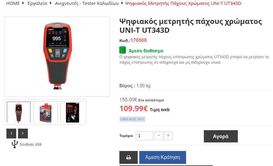

Επισκέπτης Δημοσ. 18 Ιουλίου 2022 Δημοσ. 18 Ιουλίου 2022 3 ώρες πριν, Γιάννης Platano είπε Πως το βρηκε οτι ειχε εμπλακει σε σοβαρο τροχαιο ? Μέτρησε την βαφή και βρήκε ότι μέχρι την κολώνα στην μέση του αυτοκινήτου είχε ξαναβαφεί, μετά είδε ότι είχε αλλάξει όλο το ταμπλό και η κονσόλα (είχε ανοίξει ο αερόσακος) και τέλος ο δεξιός "θόλος" το αυτοκινήτου ήταν χτυπημένος, είχε εμφανέστατο βαθούλωμα (που εγώ νομιζα ότι έτσι βγαίνει το αμάξι!!!!) η εξήγηση του ήταν ότι είχε κάνει μια πολύ καλή πλαγιομετωπική από δεξιά και παρότι οδηγικά δεν είχε κάποια αστάθεια θεώρησε ότι έπρεπε να με ενημερώσει. Αυτά.
Γιάννης Platano Δημοσ. 18 Ιουλίου 2022 Δημοσ. 18 Ιουλίου 2022 1 ώρα πριν, tost12 είπε Μέτρησε την βαφή και βρήκε ότι μέχρι την κολώνα στην μέση του αυτοκινήτου είχε ξαναβαφεί, μετά είδε ότι είχε αλλάξει όλο το ταμπλό και η κονσόλα (είχε ανοίξει ο αερόσακος) και τέλος ο δεξιός "θόλος" το αυτοκινήτου ήταν χτυπημένος, είχε εμφανέστατο βαθούλωμα (που εγώ νομιζα ότι έτσι βγαίνει το αμάξι!!!!) η εξήγηση του ήταν ότι είχε κάνει μια πολύ καλή πλαγιομετωπική από δεξιά και παρότι οδηγικά δεν είχε κάποια αστάθεια θεώρησε ότι έπρεπε να με ενημερώσει. Αυτά. Νομιζω εχουν καποιο μαγνητη ή κατι τετοιο που δειχνει που ειναι βαμενο το αυτοκινητο αν δεν κανω λαθος.
definitio Δημοσ. 18 Ιουλίου 2022 Δημοσ. 18 Ιουλίου 2022 (επεξεργασμένο) 9 ώρες πριν, G.bar είπε Όλοι οι μαντράδες κοιτάνε το εύκολο κέρδος, οπότε στην συντριπτική τους πλειοψηφία είναι απατεώνες. Είναι κανόνας αυτό. Ειδικά αν το αυτοκίνητο είναι εισαγωγής, έχει έρθει ήδη με γυρισμένα χιλιόμετρα από τη χώρα προέλευσης και πολύ πιθανό να έχει αλλάξει και 2-3 χώρες μέχρι να έρθει εδώ ώστε να χαθούν τα "ίχνη". Πχ αυτοκίνητα από Ιταλία τα πηγαίνουν Βουλγαρία όπου τα περνάνε και από εκεί ένα "ΚΤΕΟ" με τα γυρισμένα χιλιόμετρα, άρα εσένα σου έρχεται με πιστοποίηση χιλιομέτρων και αν το ανάκαλύψεις μετά, δεν μπορείς να κυνηγήσεις τον έμπορο γιατί θα σου πει εγώ το πήρα με πιστοποίηση. Βρες ένα ελληνικό, με βιβλίο σέρβις σε αντιπροσωπεία η εξουσιοδοτημένο -αν ψάχνεις για ψιλοκαινούργιο- και πάρε μαζί καλύτερα έναν ηλεκτρολόγο που ξέρει να "μπριζώνει" ένα αυτοκίνητο ώστε να δει λεπτομέρειες, και έναν φανοποιο που ξέρει να διακρίνει αν το αμάξι έχει πει σε καλιμπρα και έχει τραβηχτεί. Κανένας δεν πρόκειται να σου πει "πάρε το αυτοκίνητο και πήγαινε το σε αντιπροσωπεία", εκτός κι αν είναι απέναντι . Φαντάσου να πήγαιναν κάθε μέρα ενδιαφερόμενοι και να πηγαινοέρχονταν με το αυτοκίνητο στις αντιπροσωπείες. Οι περισσότεροι έχουν αναβατόρια και μπορείς να το τσεκάρεις εκεί. Spotawheel μην εμπιστεύεσαι και μην σου φανεί περίεργο αν δεν τους δέχονται οι μαντράδες για έλεγχο. Και καλά κάνουν για εμένα. Πολλές φορές έχει τύχει να ΄πάνε να τσεκάρουν ένα αυτοκίνητο, να το βγάλουν σκάρτο, και να προτείνουν κάποιο αντίστοιχο από τα δικά τους "ελεγμένα" και "πιστοποιημένα". Για αυτό και τρώνε άκυρο πλέον από τις μάντρες. ΓΝΗΣΙΟ Βιβλίο service αντιπροσωπείας και ένας φανοποιός είναι τα πιο σημαντικά για εμένα. Εγώ που ηλεγξα περί τα 5 αυτοκίνητα με SpotMechanic, δε μου προτάθηκε καμία δική τους λύση. Δικαιολογίες φτηνές των μαντραδων... Δαπανούν αυτές οι εταιρείες ελέγχου πολύ χρόνο στον έλεγχο της μέτρησης του πάχους χρώματος, σε καταγραφή χτυπηματων και στον έλεγχο πλαισίου... ...πολλα μεταχειρισμένα έχουν περιστατικά τρακαρισματων, αλλά καλή κατάσταση εσωτερικού, κ η αποκάλυψη / γνωστοποίηση τους αποθαρρύνει αγοραστές. Για αυτό λυσσουν κ μαντραδες κ ιδιώτες πωλητές... Κ δυστυχώς δεν υπάρχει φανοποιος σε συνεργείο που θα δαπανήσει τον ίδιο χρόνο για έλεγχο του αμαξώματος Σε αυτοκίνητα "με εργοστασιακό χρώμα/χωρίς χτυπήματα", που έδειξε ο έλεγχος βάψιμο, μου τα μασούσαν κ έβρισκαν φτηνές δικαιολογιες. Οι υπηρεσίες αυτές αξίζουν τα λεφτά τους Επεξ/σία 18 Ιουλίου 2022 από definitio 1
Επισκέπτης Δημοσ. 18 Ιουλίου 2022 Δημοσ. 18 Ιουλίου 2022 49 λεπτά πριν, Γιάννης Platano είπε Νομιζω εχουν καποιο μαγνητη ή κατι τετοιο που δειχνει που ειναι βαμενο το αυτοκινητο αν δεν κανω λαθος. Εχουν ενα οργανο, μηχανηματακι μικρο ειναι, με αντιστοιχο μηχανηματακι ειχε ερθει και ο αγοραστης του δικου μου αυτοκινητου ξαι το μετρησε. Παντως τελικα οταν ειπα στον μαντρα οτι ειναι σοβαρα χτυπημενο δεν το αρνηθηκε και μου ειπε οτι μου δινει εγγυηση η οποια ομως ειναι χωρις αντικρυσμα. Τι να την κανω την εγγυηση οταν μιλαμε για ενα renault clio του 15 τσακισμενο στα 12.000 ευρω, αν το εδινε 7500 θα το σκεφτομουνα
