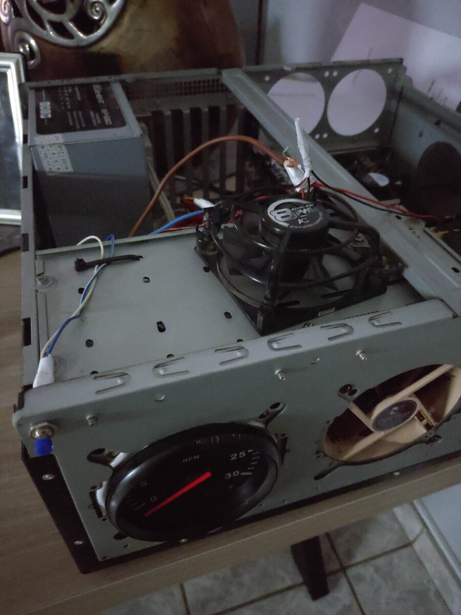

Buxesas79 Δημοσ. 18 Ιουλίου 2022 Δημοσ. 18 Ιουλίου 2022 Καλησπεριζω το φόρουμ!! Έχω ένα μικρό θέμα..Ένωσα ένα στροφόμετρο αυτοκινήτου στο πισι μου αλλά μια λειτουργεί μια όχι.. Γνωρίζει κάποιος τίποτα να βοηθήσει; Στο YouTube έχει 4 βιντεάκια χωρίς να βγάζω άκρη... Σε 775 μητρική και intel stock ψύχτρα δεν λειτουργεί ενώ σε aftermarket τελεικιάζει στις 3000 στροφές,που είναι και το στροφόμετρο....σε άλλες 4 pin εξόδους,τα άλλα δοκιμαστικαν στην cpu fan 4-pin... Κανένας;; 1

Buxesas79 Δημοσ. 18 Ιουλίου 2022 Μέλος Δημοσ. 18 Ιουλίου 2022 Πήρα ένα στροφόμετρο αυτοκινήτου και το συνδεσα στο cpu fan επάνω στην μητρική. 1

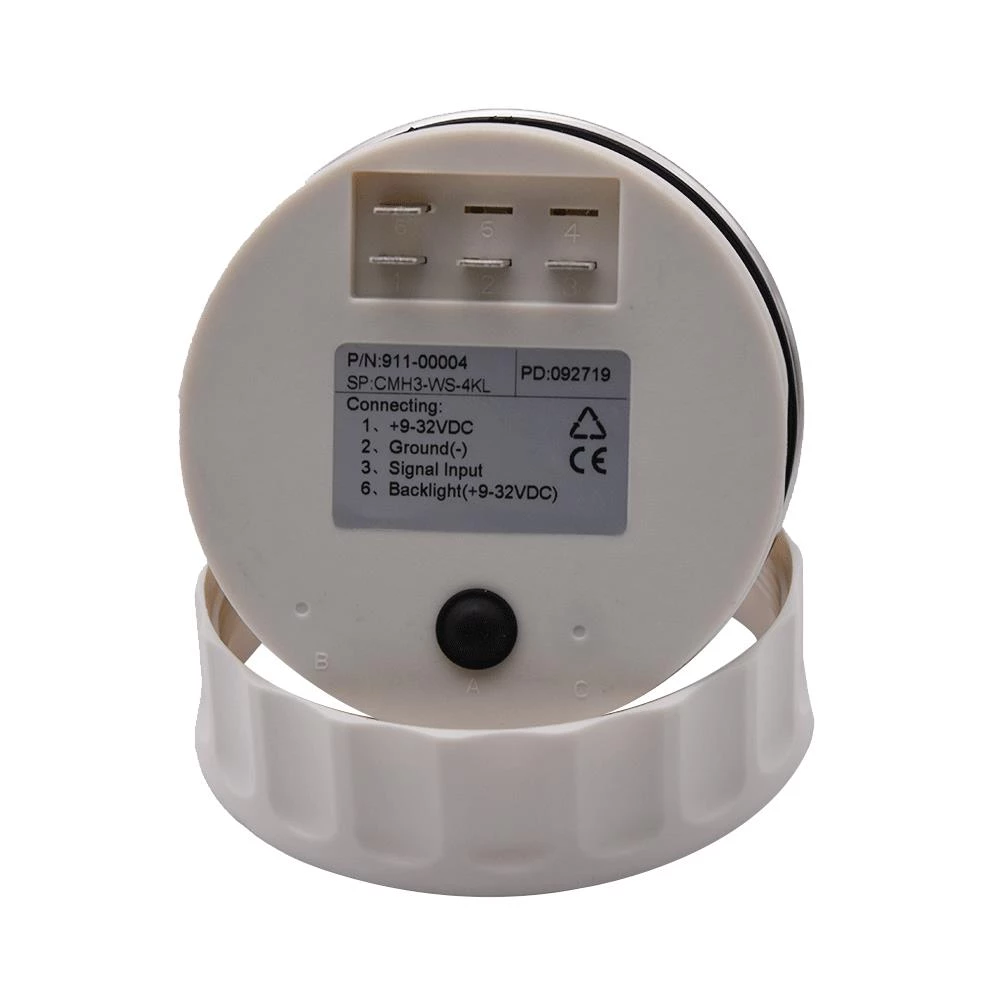

Buxesas79 Δημοσ. 19 Ιουλίου 2022 Μέλος Δημοσ. 19 Ιουλίου 2022 1 ώρα πριν, Dr_Pepper είπε Δώσε link με το στροφόμετρο https://www.aliexpress.com/item/4000077352014.html?spm=a2g0o.order_list.0.0.21ef1802dsO8JI
Dr_Pepper Δημοσ. 19 Ιουλίου 2022 Δημοσ. 19 Ιουλίου 2022 43 λεπτά πριν, Buxesas79 είπε https://www.aliexpress.com/item/4000077352014.html?spm=a2g0o.order_list.0.0.21ef1802dsO8JI Ναι δεν μπόρεσα να βρω πληροφορίες για αυτό λογικά θα είχε ένα χαρτάκι/manual με πίνακα που να αντιστοιχεί hz με στροφές ή/και οδηγίες. βγάλε βασικά φωτογραφία αυτό

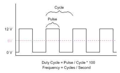

Giorgos85thess Δημοσ. 19 Ιουλίου 2022 Δημοσ. 19 Ιουλίου 2022 (επεξεργασμένο) Για να καταλαβουν αυτα τις στροφες, πρεπει να δωσεις ενα παλμο 12V εκει στο pin του signal. Το παιρνεις απο το δυναμο του αυτοκινητου συνηθως και καταλαβαινει τις στροφες. Αν δεν εχει καποιο διαιρετη τασης η μητρικη σου στο σημα που στελνει το fan απο το κιτρινο καλωδιο, ισως αν το βαλεις παραλληλα εκει να δουλεψει. Αλλιως θελει να φτιαξεις κυκλωμα που θα παιρνει το σημα απο εκει και θα το μετατρεπει σε 12V. Χλομο να το καταφερεις αν δεν γνωριζεις βασικα ηλεκτρονικα η να εχει καποιο ετοιμο tutorial στο Internet. Πρεπει να δει εκει ενα τετοιο παλμο και αναλογα τη συχνοτητα το μεταφραζει σε στροφες... Επεξ/σία 19 Ιουλίου 2022 από Giorgos85thess 1 1
