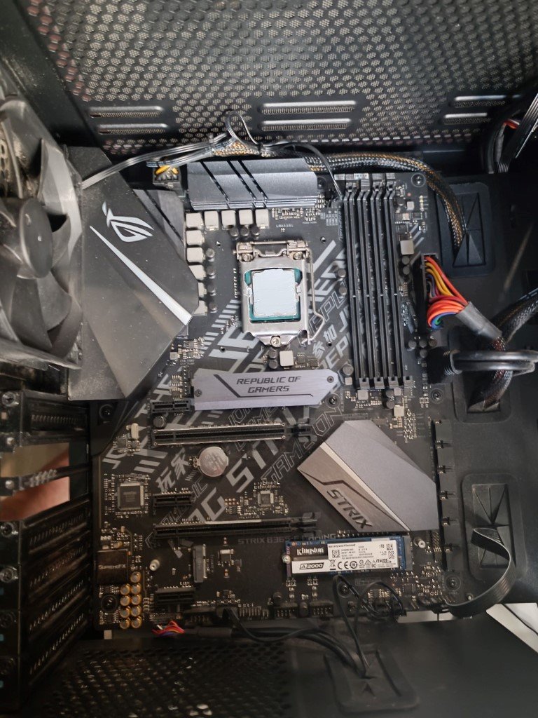

Dimarxoukos Δημοσ. 17 Ιουλίου 2022 Δημοσ. 17 Ιουλίου 2022 Καλησπέρα παίδες, Problem προέκυψε στα καλά του καθουμένου. Ήρθε φίλος από το σπίτι που βαριόταν να καθαρίσει το πσ και ανέλαβε ο μαστοχαλαστής εγώ.. Το άνοιξα καθάρισα όλα τα fans και έβγαλα μόνο ψύκτρα την καθάρισα και έβαλα πάστα στον επεξεργαστή. Καθάρισα μετά φίλτρα όλα με πινέλο και τέλος το έκλεισα.. Δεν άλλαξα τπτ σε hardware όπως επίσης δεν πείραξα τπτ σε συνδεσμολογία αν και εγώ το έχω φτιάξει το built. Τα έκλεισα και δεν ανοίγει το πσ.. Με τπτ.. Δεν δίνει σήμα να ανοίξει.. Πατάς το κουμπί και δεν ακούγετε τπτ.. Τι μπορεί να φταίει.. τι σας λέω και γω τώρα.. Η μητρική είναι η rog b365f με ι5.. Μπορώ να αρχίσω το πσ κάπως χωρίς το κουμπί μήπως τι να πω χάλασε.. Το θέμα είναι ότι τα φωτάκια της μητρικής ανάβουν και μετά τπτ.. Πείτε καμιά ιδέα γτ ο φίλος θα πάει στο σπίτι χωρίς πσ.. 1

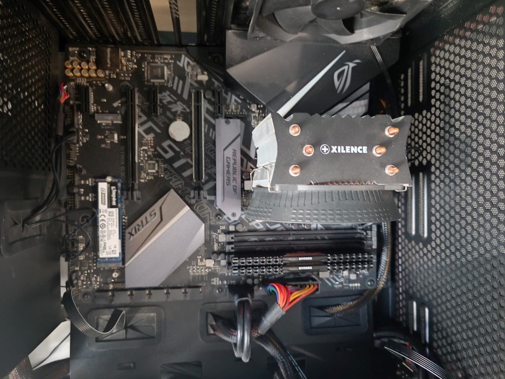

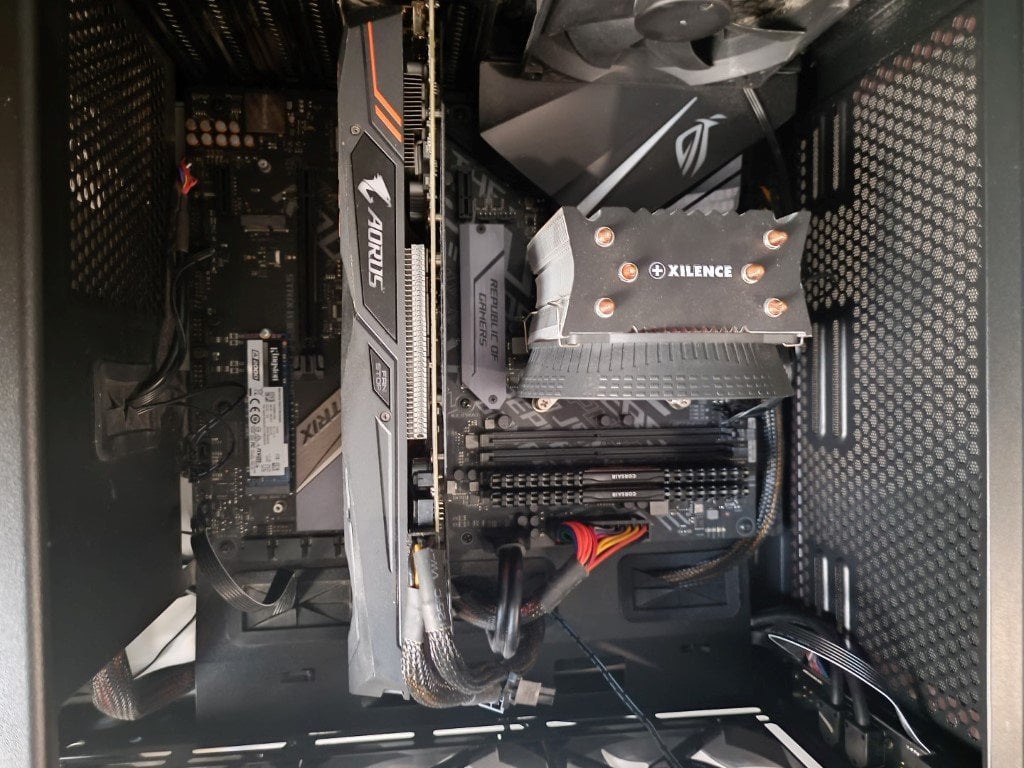

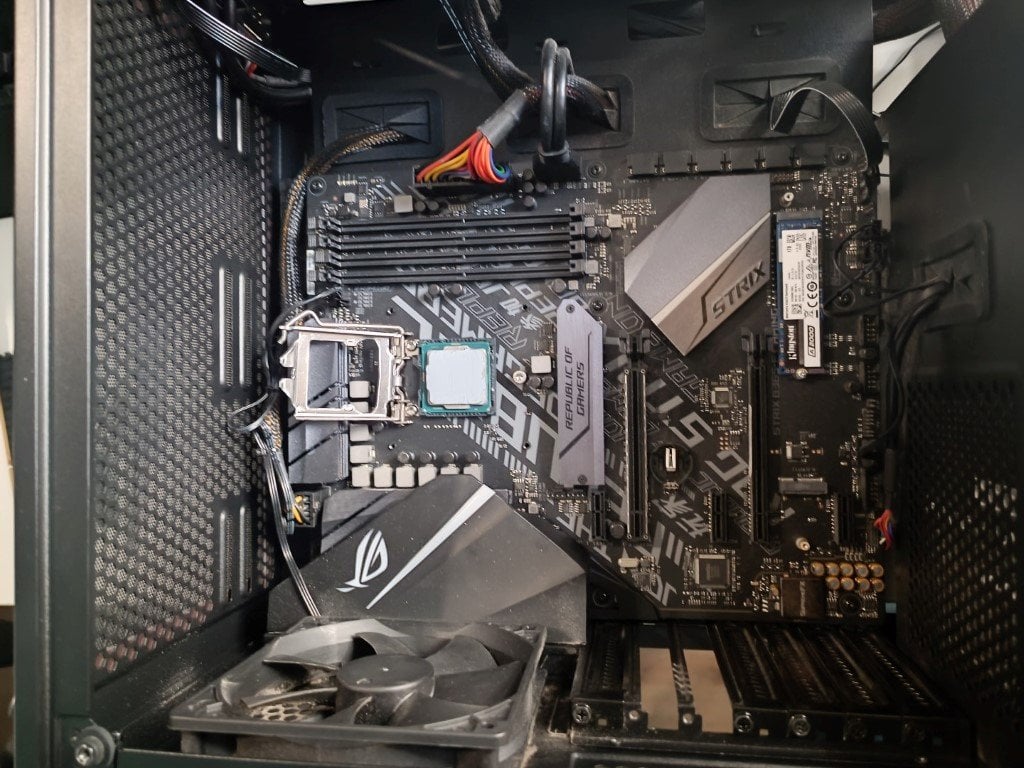

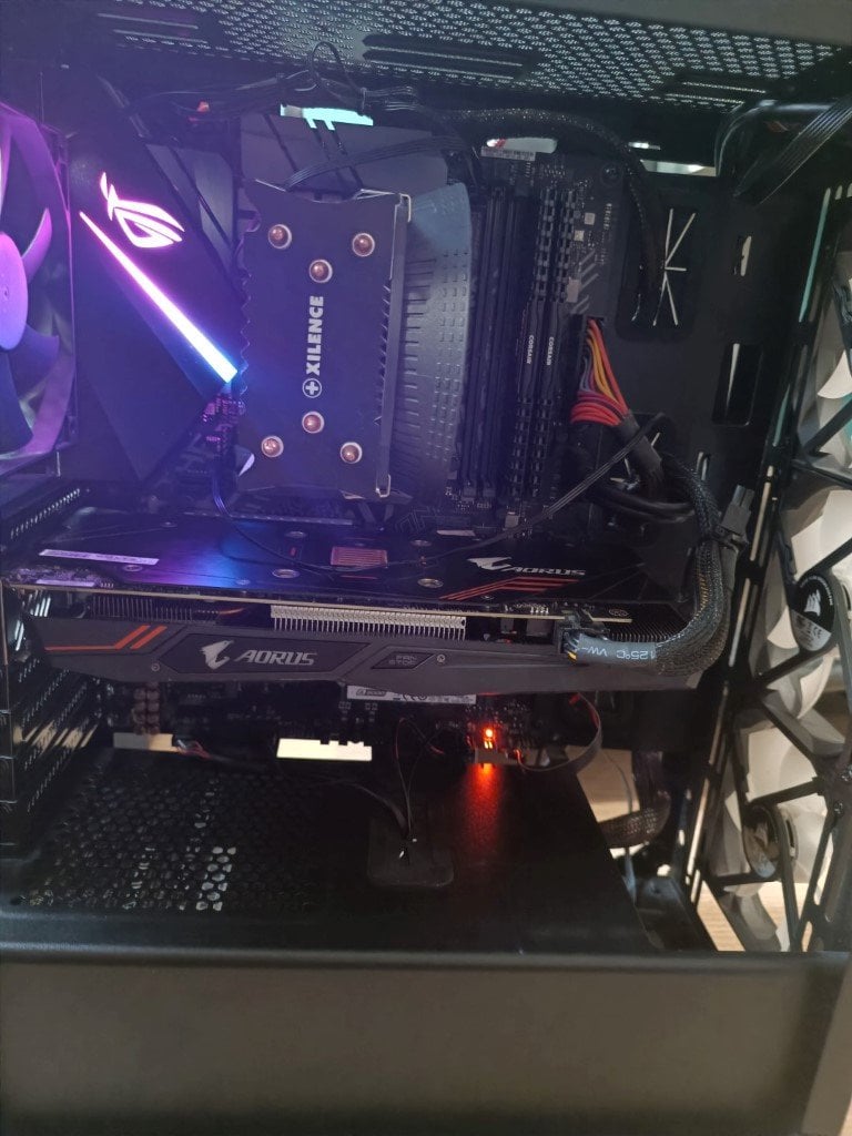

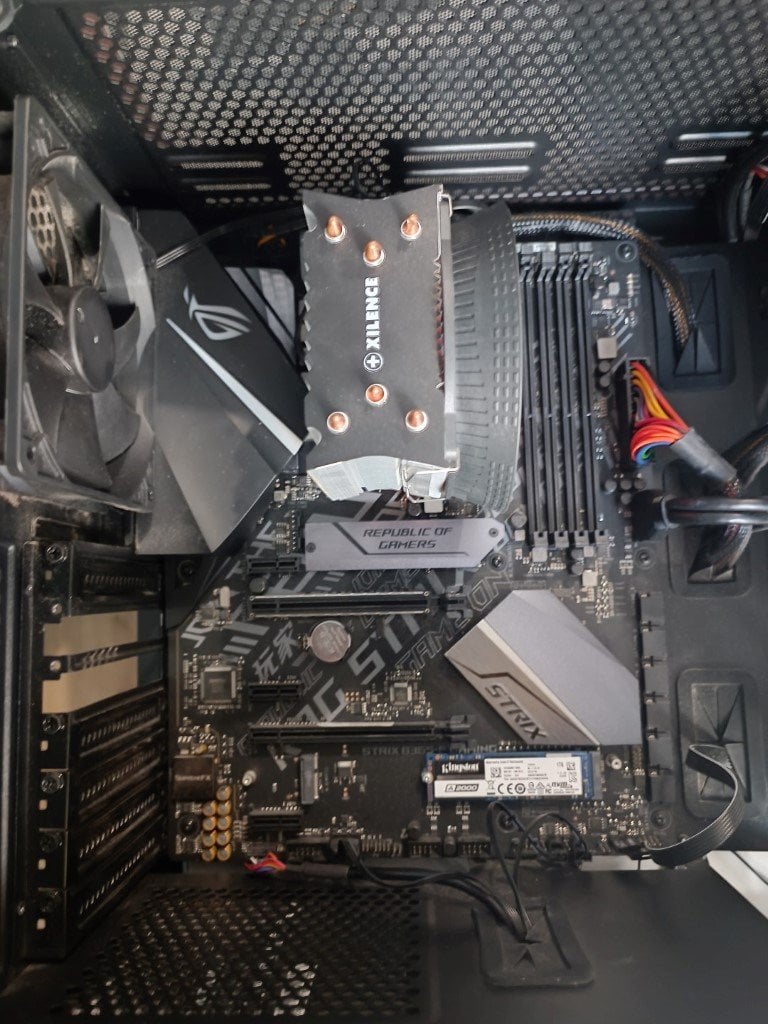

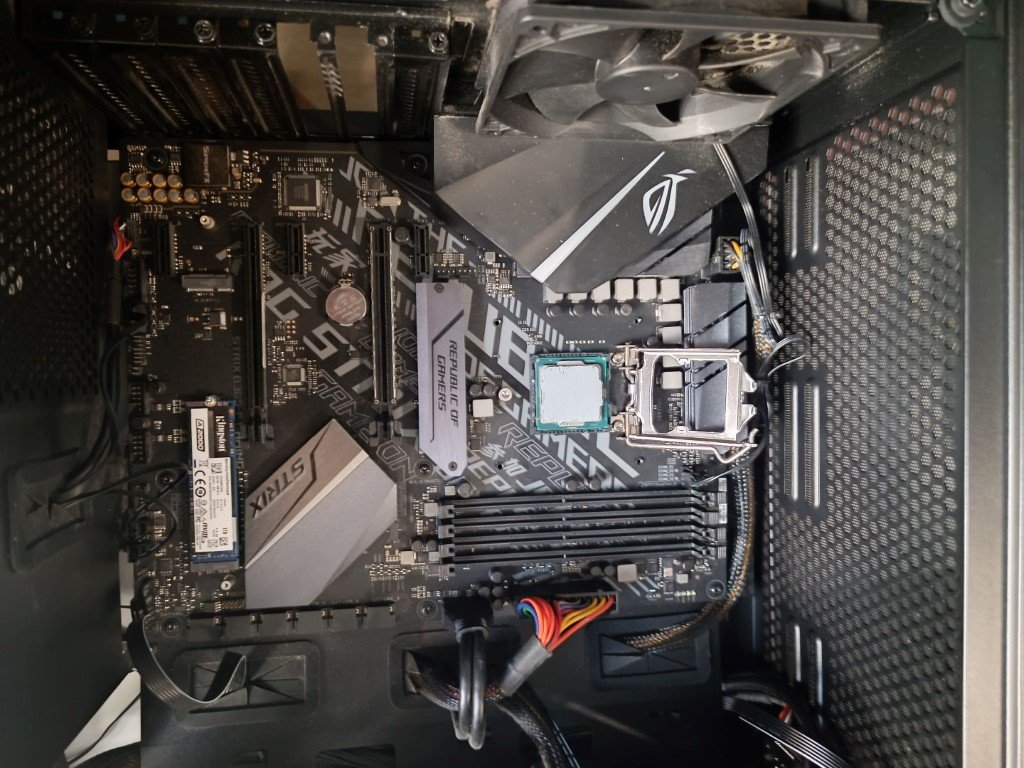

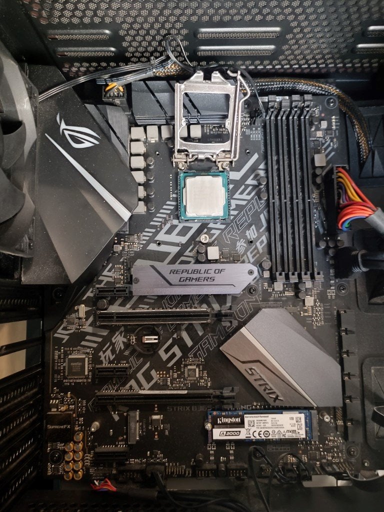

Dimarxoukos Δημοσ. 17 Ιουλίου 2022 Μέλος Δημοσ. 17 Ιουλίου 2022 Τα ξαναέκανα όλα από την αρχή.. Τα έβγαλα όλα και τα ξανασύνδεσα. Αλλά στην επέμβαση όλα πήγαν τέλεια αλλά ο ασθενής απέθανε.. Δεν ξέρω τι άλλο να κάνω θα τον αφήσω να πάρει τον αέρα του και θα το ξαναπροσπαθήσω το βράδυ.. Σας επισυνάπτω φωτό μήπως δείτε κάτι που δεν βλέπω..
greekfragma Δημοσ. 17 Ιουλίου 2022 Δημοσ. 17 Ιουλίου 2022 να στο ξαναπώ γιατί δε του έδωσες σημασία. θα τα βγάλεις εκτός κουτιού και θα κάνεις δοκιμή με τη ψύκτρα ΕΚΤΟΣ κουτιού. επίσης φωτογραφίες από το πλάι χαμηλά στο ύψος της μητρικής. Μας ενδιαφέρει να δούμε αν έχει λυγισει άρα θέλουμε το ΛΕΠΤΟ προφίλ σε φωτογραφία. με τις από πάνω φωτογραφίες πάντως το καπάκι προστασίας του cpu δείχνει στραβό και αυτό δεν είναι καλό σημάδι. 1
nickol-us Δημοσ. 17 Ιουλίου 2022 Δημοσ. 17 Ιουλίου 2022 Οι μνήμες σίγουρα δεν είναι στη σωστή θέση...τώρα αν ευθύνονται που δεν μπουτάρει το pc.... άγνωστο. Από τις φωτό δεν φαίνεται κάτι, καθώς είναι "μακρινές" ενώ η ανάλυση σχετικά χαμηλή. Η μητρική έχει q led, όχι οτι είναι πάντα κατατοπιστικά αλλά ίσως δείξει πιο κομμάτι hardware "κλωτσάει". Το cpu το έβγαλες από το socket; Τα πινς της μητρικής σε τι φάση είναι; Μια φωτό καλό θα ήταν να έχουμε. Τέλος εφόσον υπάρχει cpu με ενσωματωμένα γραφικά (και όχι κάποιος f) δοκίμασε boot με minimum setup (cpu/1 ram stick/no ssd) 1

triplex1 Δημοσ. 17 Ιουλίου 2022 Δημοσ. 17 Ιουλίου 2022 Οι μνημες ειναι στα slot 3 & 4 , αλλιως εμποδιζουν το fan του cooler , δεν μας ενδιαφερει αν δε μπουταρει ο υπολογιστης αλλα να δουλευει σωστα το cooler.
Stam123 Δημοσ. 17 Ιουλίου 2022 Δημοσ. 17 Ιουλίου 2022 (επεξεργασμένο) Βασικά πρέπει να δεις το manual... Με μια γρήγορη ματιά που έριξα και απ' ότι μπορώ να διακρίνω από τις φωτογραφίες, έχεις κάνει 3 βασικά λάθη: 1) εκεί που έχεις βάλει το αριστερό ανεμιστηράκι πρέπει να συνδέσεις την ψύκτρα (επιβεβαίωσε τη σωστή θέση σύμφωνα με το manual), 2) οι μνήμες, όπως σου είπαν και πιο πάνω, είναι σε λάθος θέση και 3) η σωστή θέση του βασικού m.2 είναι κάτω από την ψύκτρα που γράφει Rebublic of gamers... (εκτός κι αν αυτός που φαίνεται είναι ο δεύτερος...). Τσέκαρε τα με την ησυχία σου. Επίσης βγάλε για λίγο και τη μπαταρία και ξανά βάλτη. Επεξ/σία 17 Ιουλίου 2022 από Stam123
this.is.elia Δημοσ. 17 Ιουλίου 2022 Δημοσ. 17 Ιουλίου 2022 Κοίταξε προσεκτικά το socket μήπως έχει λυγίσει κάποιο pin. Πάρε μια κοντινή φωτογραφία με το φλας αναμμένα ώστε να δεις με μεγαλύτερη λεπτομέρεια - ή χρησιμοποίησε μεγεθυντικό φακό (αν έχεις). Εφόσον είναι οκ το σόκετ, ακούμπησε τη μητρική σε ένα αντιστατικό σακουλάκι πάνω στο τραπέζι. Κούμπωσε τον επεξεργαστή και αξούμπησε την ψήκτρα επάνω του (χωρίς πάστα). Βάλε μόνο ένα στικάκι μνήμης. Τίποτα άλλο. Συνέδεσε μια οθόνη σε μια έξοδο γρταφικών της μητρικής, μην κουμπώσεις κάρτα γραφικών / δίσκους / περιφερειακά / οτιδήποτε. Μόνο τροφοδοτικό να δίνει ρεύμα στη μητρική, τον επεξεργαστή και ένα DIMM. Βγάλε την μπαταρία της μητρικής (με το τροφοδοτικό στο off ή χωρίς να είναι στο ρεύμα) για 30 δευτερόλεπτα. Ξαναβάλτην. Άναψε τροφοδοτικό, Βραχυκύκλωσε με ένα κατσαβιδάκι τα δυο pins του power switch ππάνω στη μητρική. Αν έχει λαμπάκια (συνήθως όλες οι μητρικές έχουν πάνω λαμπάκια για καλή λειτουργία CPU / RAM / GPU / southbridge). Αν δεις ότι κάποιο λαμπάκι μένει κόκκινο για πολύ ώρα, ψάξε το manual να δεις τι φταίει. Αν έχεις ένα ηχειάκι να βάλεις στα αντίσοιχα pins της μητρικής μπορείς να καταλάβεις το σφάλμα από τα beeps που θα κάνει. Αν πάρει μπρος, άρχισε σιγά-σιγά να συνδέεις πράγματα (μνήμες / δίσκους / κάρτες). Δες που μπλοκάρει. Μπορεί να έχει χαλάσει κάποιο DIMM slot ή να κάηκε καμιά θύρα SATA και να βουλώνει όλο το PC. Αν δεν πάρει μπρος, δοκίμασε όλα τα DIMMs σε όλα τα slots. Αν και θεωρώ ότι η μητρική θα δώσει κάποια ένδειξη σχετικά με τί είναι χαλασμένο - είτε με κάποιο κόκκινο φωτάκι ή με τα beeps του ηχείου της.
