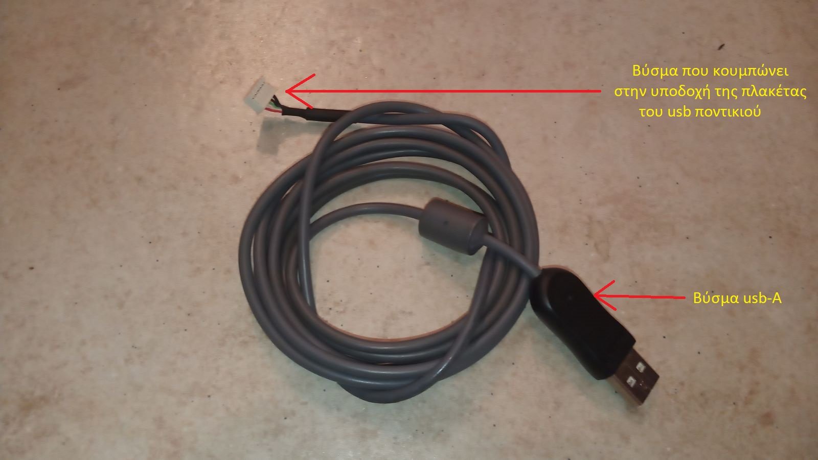

      Όλα τα ποντίκια που έχω ανοίξει πάνω στην πλακέτα τους έχουν μία υποδοχή (πάντα την ίδια) στην οποία κουμπώνει με αντίστοιχο βύσμα το usb καλώδιο (δες την φωτό πάνω).
      Αυτό είτε σε επώνυμα (microsoft - logitech κλπ) είτε σε no name (turboX, innovator κλπ).
      Αν θυμάμαι καλά έχω δει μία και μοναδική φορά καλώδιο usb κολλημένο κατ' ευθείαν στην πλακέτα.
      Οπότε δεν χρειάζεσαι κολλήσεις, απλά βγάλε - βάλε.
      Παίρνεις ένα φθηνό ποντίκι και αλλάζεις το καλώδιο με αυτό που θέλεις.
      Το καλώδιο της φωτό  είναι από ένα usb ποντίκι της microsoft. Το καλώδιο έχει κοπεί εσωτερικά και δεν δουλεύει πια. Έχει αντικατασταθεί από ένα καλώδιο από ποντίκι innovator και φυσικά δουλεύει μια χαρά.
Δεν είναι τόσο απλά τα πράματα, πρώτα απ'όλα τα pads απο κάτω (για να ξεβιδώσει τις βίδες) πως θα τα βγάλει χωρίς να τα χαλάσει;
Δεν έχει ΚΑΜΙΑ σχέση η χρήση του ποντικιού χωρίς τα pads (άσε που χωρίς τα pads θα φθείρει το mousepad ή την όποια επιφάνεια)
Αν δεν έχει pads μάλλον ειναι αρκετά φθηνό για να μην αξίζει ούτε να δώσει τα λεφτά για ανταλλακτικό καλώδιο.
Έπειτα αν και παίζει να έχει molex σαν αυτό που έδειξες δεν ξέρω αν είναι όλα τα ποντίκια έτσι εγώ σίγουρα έχω δει α) χωρίς β) με διαφορετικό πάχος
Τέλος ακόμη και να ταιριάζει το καλώδιο όσο αφορά την υποδοχή (αν έχει) δεν σημαίνει ότι
α) θα χωράει, μέσα στο ποντίκι το καλώδιο περνάει απο πολύ στενό δρομάκι,
β) θα αντέξει πολλά ποντίκια έχουν κάτι σαν τάπα για να τραβιέται μέχρι εκει το καλώδιο και όχι πιο μέσα (τα υπόλοιπα απλά έχουν πιο σφιχτό "δρομάκι" όπως περιέγραψα πιο πάνω) -κόκκινο κυκλάκι στην φωτό για να καταλάβεις τι εννοώ "ταπα"
Και δεν το έχει το συγκεκριμένο επειδή το USB ειναι γυμνό, πχ ένα logitech g600 που άνοιξα για να αλλάξω τα omron και έχει molex σαν αυτό που δείχνεις εσύ (αν και νομίζω πιο λεπτό) έχει πάλι τέτοια τάπα.
3) Δεν ξέρεις μετά αν ειναι καλό το καλώδιο γενικά στην αίσθηση.
Τέσπα ας το δοκιμάσει δεν λέω ότι θα αποτύχει ντε και καλά απλά μου φαίνεται μεγάλη περιπέτεια για έναν άνθρωπο που δεν σκαλίζει συσκευές και κόστος (αναλογικά με το να αγοράσει ένα καινούργιο) για να μπει σε μια τέτοια ταλαιπωρία.
  • Moderators
Επίσης κάτι αρκετά βασικό μετά από διάφορα πειράματα (το έχω κάνει στο παρελθόν) θα πρέπει να δεις την σειρά των καλωδίων πάνω στο βύσμα (αλλάζουν εύκολα) αρκεί μην τα βάλεις λάθος γιατί θα κάψεις πλακέτα αλλιώς
