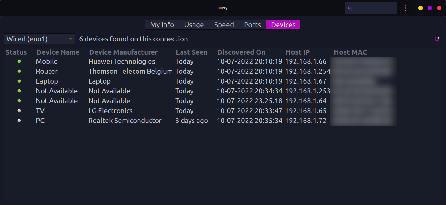

Petros Electron Δημοσ. 14 Ιουλίου 2022 Δημοσ. 14 Ιουλίου 2022 (επεξεργασμένο) Καλησπερα, οπως λεει και ο τιτλος σε σκαναρισμα που κανω στο Wired, για να δω τι ειναι συνδεδεμενο στο ρουτερ μου βγαζει μεταξυ αλλων τις xx.253 και xx.64. Επειδή δεν ξέρω αυτό πως προκύπτει πως μπορώ να δω τι είναι πισω απο αυτές τις IP και γιατι προκύπτουν αυτες οι συνδέσεις?. To Os ειναι Linux mint 20.3 Una Αναφορά σε κείμενο > Sys (17:55):~$ arp -a ? (192.168.1.252) at <incomplete> on eno1 _gateway (192.168.1.254) at XX:XX:XXXX:XX:XX [ether] on eno1 ? (192.168.1.253) at XX:XX:XX:XX:XX:XX [ether] on eno1 Απο οτι φενεται η 253 ειναι στο ρουτερ? μαζι με την 254 ?. Για την 64 δεν βρισκω κατι, σε ping απανταει κανονικα Επεξ/σία 14 Ιουλίου 2022 από Petros Electron
Λύση jim_p Δημοσ. 14 Ιουλίου 2022 Λύση Δημοσ. 14 Ιουλίου 2022 Αφου εχεις τις mac addresses ολων των συσκευων, βαλτες εδω να δεις απο ποιο κατασκευαστη ειναι. https://www.wireshark.org/tools/oui-lookup.html
Petros Electron Δημοσ. 14 Ιουλίου 2022 Μέλος Δημοσ. 14 Ιουλίου 2022 Ευχαριστώ πολύ jim_p. Κατι τέτοιο έψαχνα. Λυθηκε ο "γρίφος". Βρήκα τι ειναι πισω απο την .64 Βασικά δείχνει και τις συνδέσεις στο Wifi οταν επιλεγω wired. οποτε εκει με μπέρδεψε λιγο. Πρεπει μονο να βρω γιατι βλέπει το ρουτερ μου και στην 254 αλλα και στην 253. Ευχαριστώ πολύ. Topic closed
