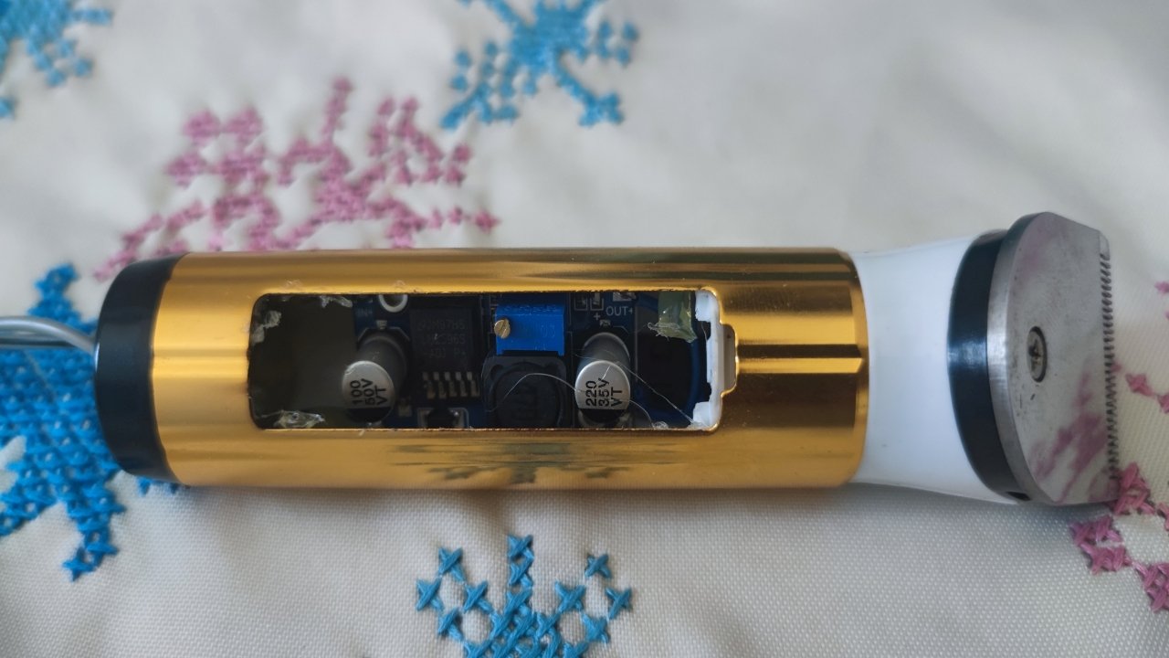

Eagle_IIz Δημοσ. 14 Ιουλίου 2022 Δημοσ. 14 Ιουλίου 2022 καλημερα εχω ένα μικρο μοτερακι και του εχω βάλει έναν ρεγουλατορο οπου από 5 volt το κανω 1,23 volt https://kuongshun.com/products/lm2596-lm2596s-dc-dc-step-down-power-supply-module επειδή βλέπω ότι ζορίζετε πολύ το μοτερακι sta 1.23 volt θέλω να του ρίξω λιγάκι ακόμα τα volt υπάρχει κάποια αντιστασουλα που να μπορώ να το κολλήσω στην έξοδο του lm2596 και να μπορώ να παο εκεί στα 1.2 volt γιατί ο lm2596 δεν πάει πιο κάτω από τα 1.23 volt

dispi Δημοσ. 14 Ιουλίου 2022 Δημοσ. 14 Ιουλίου 2022 (επεξεργασμένο) Δίοδο ανορθωτή σε σειρά με την έξοδο πριν το μοτερ, θα σου ρίξει 0,5v περίπου. Οπότε θα παίξεις με ρύθμιση στην έξοδο πριν τον ανόρθωτη σε περίπου 1.7ν για να πάρεις το επιθυμητό αποτέλεσμα 1.2v Επεξ/σία 14 Ιουλίου 2022 από dispi

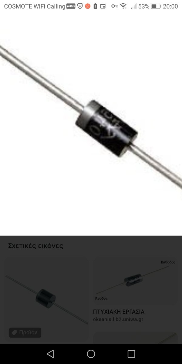

Eagle_IIz Δημοσ. 14 Ιουλίου 2022 Μέλος Δημοσ. 14 Ιουλίου 2022 Στις 14/7/2022 στις 12:09 ΜΜ, dispi είπε Δίοδο ανορθωτή σε σειρά με την έξοδο πριν το μοτερ, θα σου ρίξει 0,5v περίπου. Οπότε θα παίξεις με ρύθμιση στην έξοδο πριν τον ανόρθωτη σε περίπου 1.7ν για να πάρεις το επιθυμητό αποτέλεσμα 1.2v μπορείς να μου πεις ποια ακριβός δίοδο θα χρησιμοποιήσω. και θα την βαλω ανάμεσα ρεγουλατορο στην μεριά του + και στο μοτέρ ?
dispi Δημοσ. 14 Ιουλίου 2022 Δημοσ. 14 Ιουλίου 2022 (επεξεργασμένο) Η άσπρη ή ασημί γραμμουλα είναι το - της διόδου. Θα ξεσυνδεσεις το + της τροφοδοσίας που πάει στο μοτεράκι και θα το συνδέσεις στο + της διόδου ( το άλλο άκρο της διόδου.- όχι η γραμμουλα ) και το - της διόδου θα συνδεθεί στο μοτεράκι εκεί που ξεσυνδεθηκε το καλώδιο. Η δίοδος θα "απορροφά - δημιουργήσει πτώση τάσεως" περίπου 0.4 με 0.5v., οπότε εσύ θα έχεις περίπου 1.6v πριν τη δίοδο. Δίοδο ανόρθωσης μπορείς να βρεις σε οποιαδήποτε παλιά - άχρηστη ηλεκτρονική συσκευή και να βγάλεις από εκεί. Επεξ/σία 14 Ιουλίου 2022 από dispi
