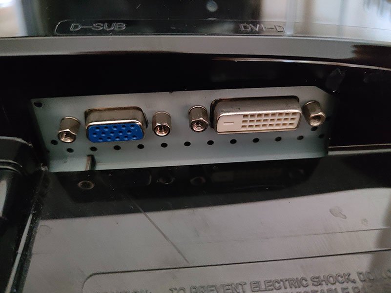

vision Δημοσ. 11 Ιουλίου 2022 Δημοσ. 11 Ιουλίου 2022 Έχω μια παλιά οθόνη LG 22άρα που θέλω να την κάνω τηλεόραση με τη χρήση εξωτερικού ψηφιακού δέκτη. Τα μόνα βύσματα που βλέπω πίσω από την οθόνη είναι D-Sub και DVI-D. Δεδομένου πως ο δέκτης έχει hdmi, τι αντάπτορα θα χρειαστώ για να περνάει και ήχος και εικόνα; https://www.skroutz.gr/s/7121984/Powertech-Μετατροπέας-DVI-D-male-σε-HDMI-female-ADA-H003.html Γίνεται ή όχι;

vision Δημοσ. 12 Ιουλίου 2022 Μέλος Δημοσ. 12 Ιουλίου 2022 (επεξεργασμένο) Αυτά τα βύσματα έχει μόνο. Υπάρχει περίπτωση; Δεν βλέπω κάτι για τον ήχο. Επεξ/σία 12 Ιουλίου 2022 από vision
Aris_ Δημοσ. 12 Ιουλίου 2022 Δημοσ. 12 Ιουλίου 2022 αν εχει μόνο αυτα δεν εχει ηχεία η οθόνη, θες εξωτερικά ηχεία
