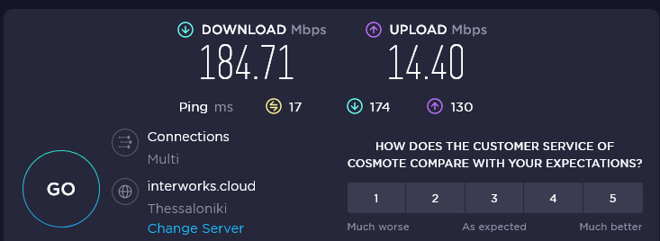

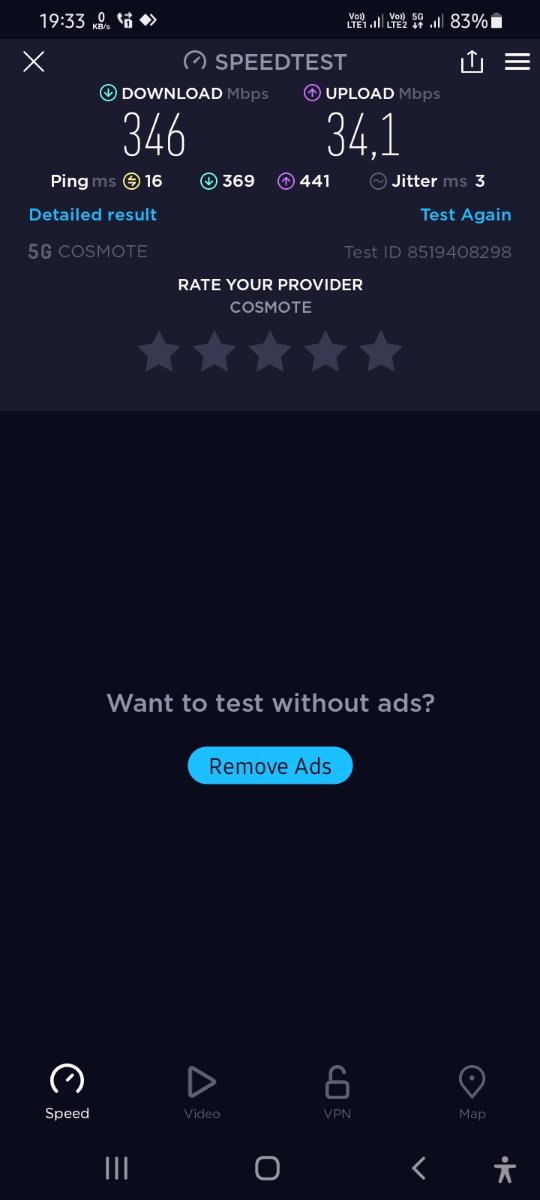

bbbb Δημοσ. 11 Ιουλίου 2022 Δημοσ. 11 Ιουλίου 2022 Eχω 5g συσκευή και πάλι δεν πιάνει όσο δίνει.Μετρήσεις με το galaxy a42 5g. Απο το κινητό και μέσω tethering με το pc. Ειτε με καλώδιο,είτε με wifi hotspot στα 5ghz φυσικά. Το θέμα εδώ είναι ότι δεν πιάνει ούτε αυτά τα 14mbps αφού όπου και αν ανεβάσω δεν ξεπερνάει τα 8-10mbps μέγιστο. Σε ότι αφορά το download ανάλογα και το που κατεβάζω φυσικά, έχω πιάσει μέχρι 120mbps.Aνεβάζοντας το ίδιο αρχείο απο το κινητό,τερματίζει 1
