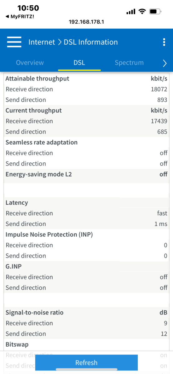

gianso Δημοσ. 10 Ιουλίου 2022 Δημοσ. 10 Ιουλίου 2022 (επεξεργασμένο) Καλημέρα και καλή Κυριακή σε όλους, Εχω adsl 24 και ενώ το downstream είναι ανεκτό το upstream είναι πολύ κακό. Router έχω το fritzbox 7530ax. Απο το ίδιο ζεύγος χαλκού δε περνάει όλη η κίνηση ; Μάταια ζητάω πολλές μέρες στο 13888 του ΟΤΕ να γίνει κάτι με το upstream όπως να μου αλλάξουν το up profile σε SNR 9 όπως στο downstream Εχω line attenuation 10 στο up και 14 στο down , δε θα πρέπει να είχα κάπως πιο αξιοπρεπές upstream ? Είμαι στη τελευταία έκδοση του router, μπορώ να δοκιμάσω το hack λέτε ; Σας ευχαριστώ εξ των προτέρων ! Επεξ/σία 10 Ιουλίου 2022 από gianso

gianso Δημοσ. 10 Ιουλίου 2022 Μέλος Δημοσ. 10 Ιουλίου 2022 1 ώρα πριν, jkoukos είπε Σε ADSL ή μόνη αύξηση που μπορεί να γίνει στο upload είναι με το Annex M, αλλά εις βάρος της ταχύτητας του Download. Μην φανταστείς κάτι εξωφρενικό, απλά θεωρητικά μπορεί να πάει στο 2,5Mbps με το πραγματικό να είναι έως 1,8Mbps. Ωστόσο κανείς πλέον πάροχος δεν το δίνει εδώ και 2 χρόνια, ενώ η Cosmote ουδέποτε. Οπότε σε ADSL έχουμε αποκλειστικά είτε Annex A είτε Β. Σε Annex M ειμαι παντωσ και εχω αυτο το πενιχρο upstream ... Adsl2+ Annex M με βαση το fritzbox. Εγω και 1 Mbps να ειχα θα εκανα τη δουλεια μου αλλα τωρα σε speedtest πραγματικο εχω ουτε 0.5 😕

gianso Δημοσ. 13 Ιουλίου 2022 Μέλος Δημοσ. 13 Ιουλίου 2022 1 ώρα πριν, poulinos είπε και ομως εχει αναφερθει και πιο παλια και εδω και στο adslgr. για καποιο λογο αν εχεις κλικαρει το annex m στο ρουτερ τοτε θα συγχρονισει σε annex m αλλα..... α.το download θα μειωθει λιγακι αφου καποια bits per tone θα χρησιμοποιηθουν για το παραπανω Upload. β.και βασικο. το upload σου θα ανεβει μεχρι 1021 σαν να εχουν βαλει οριο 1021. ναι μεν μπορει να παιξεις καλυτερα απο τα 800 900 αλλα δεν θα παει 2 Mbit. ειναι σαν να το κοβουν στο sync στα 1021.δεν ξερω γιατι το εχουν κανει. σε πολλους χρηστες που ειχαν θεμα με χαμηλο download και ειχαν ανοιξει θεμα στο ινσομνια αν εβγαζες το annex m και αφηνες annex a τοτε κερδισες στο download ενω το upload επεφτε λιγακι. δεν ξερω για ποιο λογο το ειχε κανει ο οτε αυτο. υπαρχουν αρκετα θεματα για αυτο το προβλημα αλλα ειναι παλια αφου οι περισσοτεροι ειναι vdsl ή 27/2,5 ποσο ειναι απο το Kv. Νομιζω οτι σαν επιλογες μου εχει μονο Annex Α & B αλλα δεν ειμαι στο εξοχικο για να το δω και να σασ πω. Υπαρχει περιπτωση να ειμαι σε Annex M και να εχω τοσο κακο upload ? Αν τουσ ζητησω να μου πανε το SNR profile του up σε 9αρι ή 7αρι θα βελτιωθει λογικα λιγο η κατασταση σωστα ? Η γραμμη εχει περιπου 800 σφαλματα αν δε κανω λαθοσ σε 1 μηνα (βγαζει στο per minute 0.01 στα στατιστικα). Αν βρω "καλο" Οτετζη λετε να μπορει να με ξεκλειδωσει απο το κοφτη των 1021 ? Σασ ευχαριστω εκ των προτερων ολουσ για το χρονο σασ !
poulinos Δημοσ. 13 Ιουλίου 2022 Δημοσ. 13 Ιουλίου 2022 45 minutes ago, gianso said: Νομιζω οτι σαν επιλογες μου εχει μονο Annex Α & B αλλα δεν ειμαι στο εξοχικο για να το δω και να σασ πω. Υπαρχει περιπτωση να ειμαι σε Annex M και να εχω τοσο κακο upload ? Αν τουσ ζητησω να μου πανε το SNR profile του up σε 9αρι ή 7αρι θα βελτιωθει λογικα λιγο η κατασταση σωστα ? Η γραμμη εχει περιπου 800 σφαλματα αν δε κανω λαθοσ σε 1 μηνα (βγαζει στο per minute 0.01 στα στατιστικα). Αν βρω "καλο" Οτετζη λετε να μπορει να με ξεκλειδωσει απο το κοφτη των 1021 ? Σασ ευχαριστω εκ των προτερων ολουσ για το χρονο σασ ! α.δεν νομιζω οτι θα σου αλλαξουν το snr margin. β.οτι θα σου ξεκλειδωσει το 1021 δεν σημαινει οτι α.μπορει να το κανει.β.οτι θα παιξει αφου μπορει να υπαρχει Policy στο account. γ. καποια ρουτερ εχουν και annex m. θεωρητικα δεν φταιει το annex m για το upload>θεωρητικα θα πρεπε να παιζεις καλυτερα με annex m στο Upload. αλλα σε οτε δεν παιζει να δεις 1021 1
gianso Δημοσ. 13 Ιουλίου 2022 Μέλος Δημοσ. 13 Ιουλίου 2022 2 λεπτά πριν, poulinos είπε α.δεν νομιζω οτι θα σου αλλαξουν το snr margin. β.οτι θα σου ξεκλειδωσει το 1021 δεν σημαινει οτι α.μπορει να το κανει.β.οτι θα παιξει αφου μπορει να υπαρχει Policy στο account. γ. καποια ρουτερ εχουν και annex m. θεωρητικα δεν φταιει το annex m για το upload>θεωρητικα θα πρεπε να παιζεις καλυτερα με annex m στο Upload. αλλα σε οτε δεν παιζει να δεις 1021 Σε ευχαριστώ για την κατατοπιστικη απαντηση οπωσ παντα ! 1
