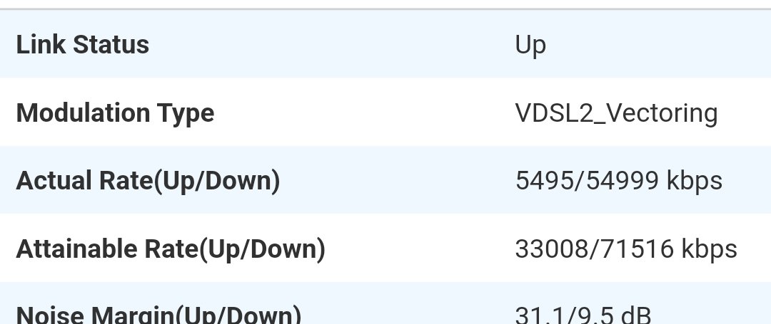

200ρες συνδέσεις παίζουν καλα μόνο αυτες που έχουν την καμπινα λιγα μετρα απο το σπιτι.
Χοντρικά 50 μετρα το πολυ και πολλα λεω.
Να τσεκαρεις και απο το ρουτερ σου τι μέγιστα συγχρονισμού βγάζει. Εννοω το attenable.
Πχ εσυ μπορεί να συγχρονιζεις τωρα στα 100 ακριβως αλλα απο κατω μπορεί να γράφει attenable
120ΜΒρς οποτε δεν σηκωνει 200αρα. Αν υποθέσουμε οτι εισαι αυτη η περίπτωση και σου βάλουν προφίλ 200Mbit τοτε δεν θα τα πιασει και θα συγχρονισει λιγο παμω απο τα 100. Αυτο σημαίνει οτι θα εχεις αποσυγχρονισμους και θα βλαστημισεις την ωρα και την στιγμη. Υστερα θα καλατηξεις με υποβάθμιση της ταχύτητας στα 100Mbit. Εκει που ησουν δλδ. Α και εννοείται με άλλη τιμή προς τα πάνω. Οταν θα τους πεις "μα εγω πριν στην 100ρα ειχα τιμη 18 ευρώ" δεν πιανει. Θα σου πουν οτι εγκατέλειψες την προσφορα με την αλλαγή.
Η Β περίπτωση είναι το ρουτερακι σου να έχει μεγιστα πάνω απο 200 Mbit. τοτε εχεις πολλές πιθανότητες να πάνε όλα καλά. Ειδικά αν η καμπίνα είναι εξω απο το σπιτι σου 🙂
Η δικιά μου σύνδεση έχει μέγιστα 71516 δλδ 71.5Μbit αρα αν μου το κάνουν 100ρι θα φαω φολα.
