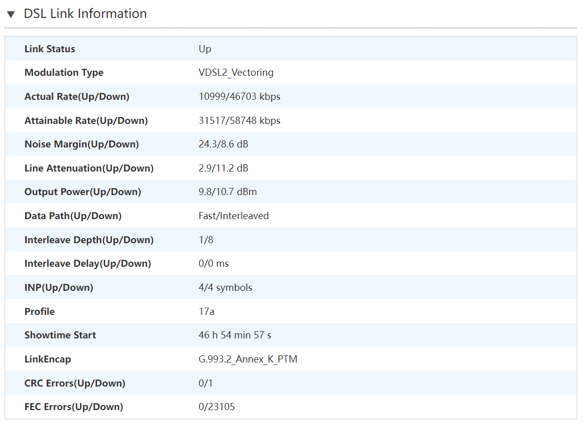

ζητήσα την δωρεάν αναβάθμιση που δινει η voda απο 50 σε 100mbps , και ενω διπλασιάστηκε το upload το download έμεινε απαράλλακτο οπως στα 50mbps , απο την voda μου ειπαν οτι δεν βλεπουν κατι λαθος αυτοι και πρεπει να ερθει τεχνικος , εμενα μου φαινεται περίεργο να φταίει το σπιτι εκτος και θελει αλλο ρουτερ , υπαρχει περίπτωση να φαινετε οτι εχει γινει αναβάθμιση αλλα να μην εχουν ξεκλειδώσει πραγματικά τα 100mbps ?

αφου η γραμμουλα οπως ειναι πιανει μαξ 58 πως να φτασει τα 100; :)
δεν ξερω απλα νομιζα οτι Attainable Rate ειναι αναλογα και τι ταχύτατα  ειναι ενεργοποιημένη , πχ και το  Attainable Rate στο upload  δεν ηταν 31000 με την 50αρα, τωρα πηγε εκει με την αναβάθμιση
2 ώρες πριν, Votritis είπε
Τσεκαρε και διορθωσε πρωτα την εσωτερικη καλωδιωση σου. αν παραμεινει το προβλημα του χαμηλου συγχρονισμου, δηλωσε βλάβη.

Είναι λίγο-πολύ και σε ποιον agent θα πέσεις για το τι διαχείριση θα κάνει και πόσο του "κόβει" για να το στείλει βλάβη. Πολλοί και το βλέπω και τώρα στην Nova, κάνουν reboot router, ανεβάζει το Sync και είναι όλα καλά κλείνουν την βλάβη.
Μερικοί -ανάμεσα και γω- κοιτάμε ιστορικό συγχρονισμού και φαίνεται αν είναι κάτι που το κάνει συχνά ή όχι. Αν το κάνει συχνά και έχεις ξανακαλέσει για το ίδιο θέμα, τότε αποστολή τεχνικού, μπορεί να είναι κάτι απλό όπως επαναμεικτονόμιση και να είναι οκ μετά ή μπορεί να πρέπει να πάει ΟΤΕ.
@Voltritis δες αυτό που είπαν τα παιδιά με την εσωτερική για αρχή, αν έχεις γνώσεις να κάνεις απομόνωση οριζόντιας δηλαδή να μην δίνει σήμα στις άλλες πρίζες του σπιτιού και να μείνει μόνο η κεντρική, δοκιμή και το router μόνο του χωρίς να έχει splitter από πρίζα τηλεφώνου προς DSL port του router και δες πως πάει.
Αν είσαι κάτω από 90mbps δώσε το βλάβη αφού τους πεις τι έκανες και εσύ από troubleshooting.
Αν έχεις 80mbps sync και 11upload δεν πάει βλάβη ΟΤΕ να ξέρεις καθώς ο ΟΤΕ κοιτάει να είσαι στα 90mbps μεικτά με το upload. Αν είσαι κάτω από 80mbps download θα το πάει ή ο τεχνικός ή το 2nd βλάβη ΟΤΕ για χαμηλό sync

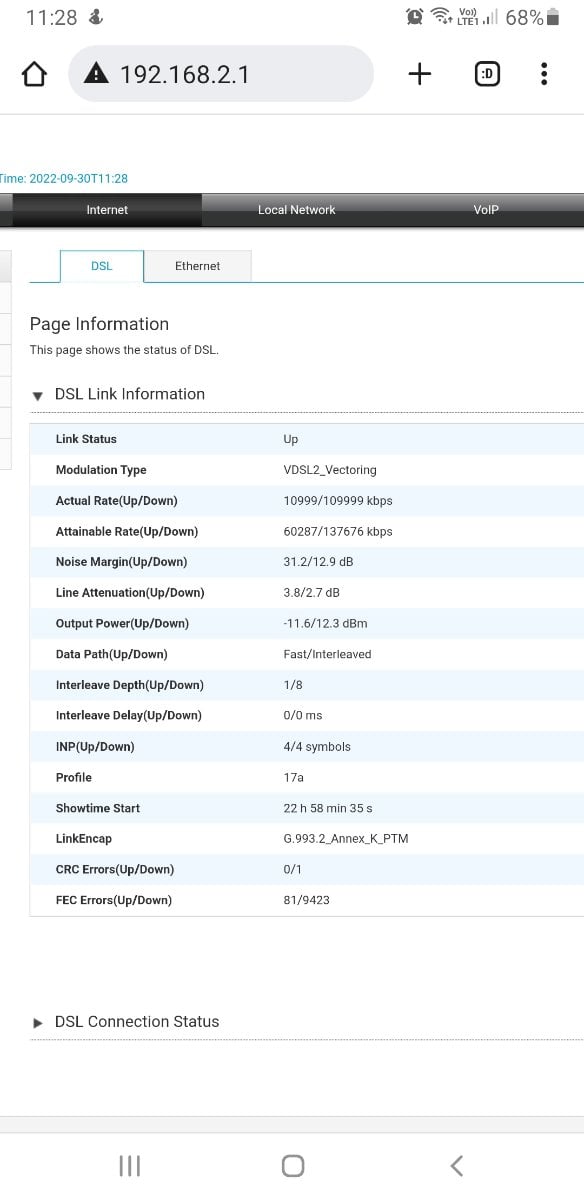

Το θέμα μου είναι...αυτή τη στιγμή στο ρούτερ βλέπω actual 109999/10999 και attainable 137656/60214. Όταν το είπα αυτό στην υπάλληλο μου είπε να το ελέγξει μισό λεπτό και τελικά μου είπε πως βλέπει πως θα πιάνει γύρω στα 180000. Υπάρχει περίπτωση να μπορεί όντως να πιάσει πιο πάνω από το τωρινό attainable ή λέει παπατζες; Με προβληματίζει...μην πάω από μια σταθεροτατη 100αρα που τερματίζει, σε προβληματική 200αρα που δεν θα είναι καν τόσο. Βέβαια, αν έχει πρόβλημα εικάζω πως θα μπορώ να κάνω δωρεάν υποβάθμιση πάλι σε 100 και να παραμείνω και με το 1€ χαμηλότερα.

Καλημέρα, δες σε τι προφίλ είσαι, αν είσαι σε 17Α τόσο είναι το μαξ που δίνει το 17Α, όταν πας στα 200 θα είσαι σε 35b αλλά δεν είναι σίγουρο ότι θα φτάνεις τόσο ψηλά αλλά λογικά θα φτάνεις μιας που φαίνεται καλό το attainable για 17Α.
Ανέβασε ένα pic από τα stats της γραμμής από το router σου
57 λεπτά πριν, comfuzio είπε
Σε ευχαριστω!
Ναι, 17Α είναι τώρα.
Ανεβάζω stats.
