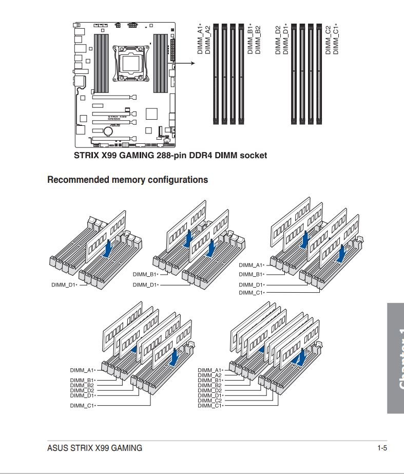

icenex Δημοσ. 15 Ιουλίου 2022 Μέλος Δημοσ. 15 Ιουλίου 2022 Τελικα οντως παραδωσε πνευμα ο επεξεργαστης, βρηκα εναν μεταχειρισμενο τον εβαλα πανω και ενω δουλευει κανονικα αν βαλω τις μνημες οπως λεει στο εγχειριδιο δηλαδη αν εχεις 4 μνημες τις βαζεις στις εξης θεσεις a1,b1,c1,d1 το θεμα ειναι οτι αν τις βαλω ετσι δεν μου αναγνωριζει τις θεσεις a1,b1. Δοκιμασα να βγαλω και ξαναβαλω την cpu(3-4 φορες το εκανα),κοιταξα για λιγισμενα πινς,εκανα reset bios, εβγαλα την μπαταρια της μητρικης, εσφιξα και ξεσφιξα τις βιδες της υδροψυξης μην τυχον το ειχα σφιξει πολυ η το αντιστροφο.Να μην τα πολυλογω δοκιμασα ενα καρο πραγματα.Δοκιμασα μια μια τις μνημες μηπως ητανε αυτο. Τελικα τις εβαλα και τις 4 στις θεσεις c1,c2,d1,d2 και τις ειδε ολες, η ερωτηση μου ειναι επειδη δεν εχω ορεξη να ψαχνομαι ιδιαιτερα.Παιζει ιδιαιτερο ρολο που τις εχω ετσι ή ολα καλα και να μην ασχοληθω.Ρωταω επειδη στο manual τις μητρικης εχει οδηγιες οτι πρεπει να μπουνε με συγκεκριμενη σειρα οι μνημες. Σας ταγκαρω ολους σας σε περιπτωση που ξερει καποιος απο εσας @nickol-us@Xristaras12@itanium 1
nickol-us Δημοσ. 15 Ιουλίου 2022 Δημοσ. 15 Ιουλίου 2022 (επεξεργασμένο) Οι μνήμες είναι όλες ίδιες; Πρακτικά χάνεις το quad channel, σίγουρα έχει μειωμένη επίδοση το dual channel, δεν γνωρίζω να σου πω πόσο μικρή/μεγάλη διαφορά. Δοκίμασες να πειραματιστεις με διατάξεις; Πχ δοκίμασε quad channel στις 2ες θέσεις (a2 b2 c2 d2) ή/και δοκίμασε να αλλάξεις την σειρά των μνημών. Επεξ/σία 15 Ιουλίου 2022 από nickol-us
icenex Δημοσ. 15 Ιουλίου 2022 Μέλος Δημοσ. 15 Ιουλίου 2022 (επεξεργασμένο) 3 ώρες πριν, nickol-us είπε Οι μνήμες είναι όλες ίδιες; Πρακτικά χάνεις το quad channel, σίγουρα έχει μειωμένη επίδοση το dual channel, δεν γνωρίζω να σου πω πόσο μικρή/μεγάλη διαφορά. Δοκίμασες να πειραματιστεις με διατάξεις; Πχ δοκίμασε quad channel στις 2ες θέσεις (a2 b2 c2 d2) ή/και δοκίμασε να αλλάξεις την σειρά των μνημών. Ναι είναι ίδιες δεν είχα θέμα παλιοτερα.Δοκιμασα διαφορές διατάξεις χωρίς αποτελεσμα αν δεν βαλω μια μνήμη στην θέση d1 δεν ποσταρει,Τι να πω θα ξαναδοκιμάσω να βγάλω μπαταρία bios και να τις βάλω σε διαφορετικές διατάξεις αν και δεν το βλέπω να γίνεται δουλειά. Αυτό κατάλαβα κ εγώ ότι δε θα δουλεύει το quad channel και αναρωτιομουν τι θα χάνω γιατί αν είναι μικρή διαφορά να το ανεχτώ μέχρι να αλλάξω pc.Παιζει να είναι θέμα επεξεργαστή;Μου φαίνεται απίθανο να παίζουν τα slots μόνο δεξιά του επεξεργαστή έτσι όπως κοιτάω την μητρική και αριστερά να ειναι λες κ νεκρωσαν.Η λογικη μου λεει οτι ειναι λυγισμενα πινς η εχω σφιξει λιγο/πολυ την υδροψυξη αλλα ολα αυτα τα εψαξα χωρις να αλλαξει κατι. Θα κανω ορισμενες δοκιμες και bench παλι οταν γυρισω απο την δουλεια και ειδικα στα παιχνιδια που με ενδιαφερουν και λογικα δεν νομιζω να βρω ιδιαιτερες διαφορες εκει μιας και η διαφορα dual/quad ειναι στο memory bandwidth οποτε θα πορευτω ετσι. Αν εχει καποιος καμια αλλη ιδεα ας την ριξει ειναι το γαμωτο πιο πολυ να παιξει σε quad channel αλλα δεν θα κατσουμε να φαμε πανω απο 2 μερες με την μαλακια Επεξ/σία 15 Ιουλίου 2022 από icenex
