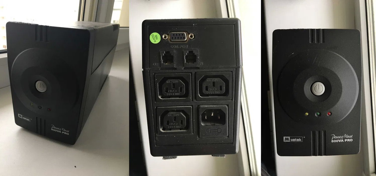

fotis3d Δημοσ. 7 Ιουλίου 2022 Δημοσ. 7 Ιουλίου 2022 Καλησπέρα Έχω ενα παλιό UPS Mustek Powermust 800VA Pro στο οποίο έβαλα καινούρια μπαταρία. Ξέρω λοιπόν ότι σηκώνει 480w. Το χρειάζομαι και για να μου κρατάει σε περίπτωση διακοπής Router, Server, εφεδρικο φως κτλ συνολικής ισχύος περίπου 45w όλα αυτά. Άρα εχω υπολογίσει ότι μόνο αυτά θα μου τα κρατάει κάποιες ώρες λογικά. Όμως υπολόγιζα χωρίς τον ξενοδόχο μάλλον. 😆 Διαπιστώνω πως κλείνει μόνο του στο 5λεπτο. Το κλείνω και το ξανανοίγω και ξανακλείνει στο 5λεπτο. Δεν πρέπει να είναι θέμα μπαταρίας αφού και τα μπιπ που ακούγονται είναι πολύ αραιά. Ψάχνωντας λοιπόν βρήκα κάπου πως κάποια UPS (ή όλα δεν ξέρω) οταν γυρνάνε σε μπαταρία και με κατανάλωση κάτω του 10% από ότι σηκώνουν κλείνουν μετά από 5 λεπτά. Οταν λοιπόν πρόσθεσα άλλη μία συσκευή και έκανα το τελικό φορτίο περίπου 70w διαπίστωσα πως δεν έκλεισε στο 5λεπτό. Ξέρει λοιπόν κάποιος αν μπορώ να κάνω κάτι για αυτό ή κάποιον τεχνικό κέντρο Αθήνα που να ασχολείται με αυτά μήπως μπορεί να το κάνει bypass αυτό ? Μη μου πείτα απλά να βάλω άλλη μία συσκευή επάνω δεν μου κάνει. 😄
Dantε Δημοσ. 7 Ιουλίου 2022 Δημοσ. 7 Ιουλίου 2022 Ειναι θεμα προγραμματισμου,δε γινεται bypass καπως. Αναγκαστικα θα βαλεις και μια αλλη συσκευη πανω.
clampro Δημοσ. 7 Ιουλίου 2022 Δημοσ. 7 Ιουλίου 2022 Ότι γίνεται, γίνεται. Απλά τα ινδικά μου δεν είναι πολύ καλά και δεν καταλαβαίνω τι λέει. Σίγουρα όμως είναι κάτι που πρέπει να δει ηλεκτρονικός.
fotis3d Δημοσ. 8 Ιουλίου 2022 Μέλος Δημοσ. 8 Ιουλίου 2022 20 ώρες πριν, clampro είπε Ότι γίνεται, γίνεται. Απλά τα ινδικά μου δεν είναι πολύ καλά και δεν καταλαβαίνω τι λέει. Σίγουρα όμως είναι κάτι που πρέπει να δει ηλεκτρονικός. Ναι αυτο το ειδα κι εγω το βιντεακι. Αλλα ηλεκτρονικός δεν ειμαι. 😄 Εχουμε κανεναν κέντρο Αθήνα ? ;)
