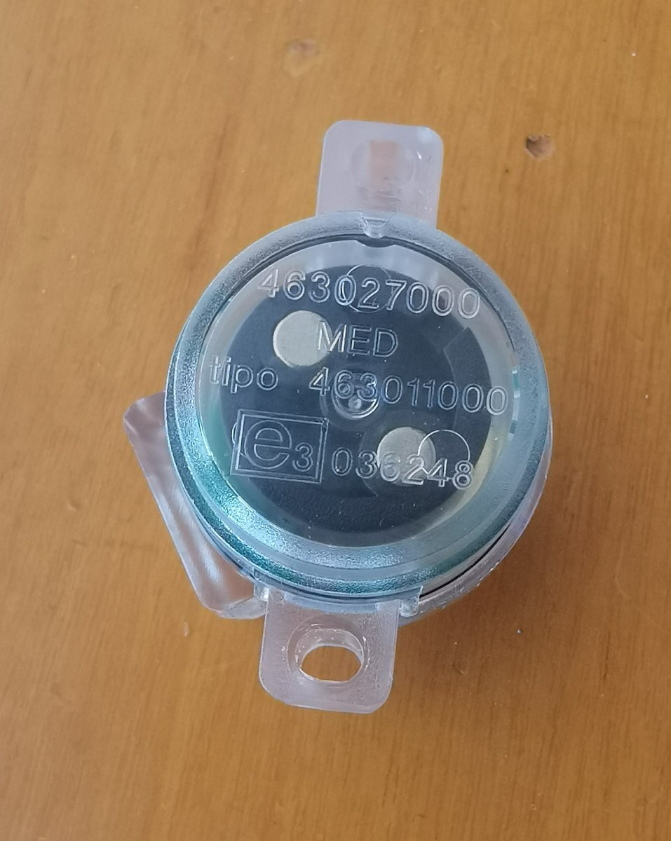

paylidis Δημοσ. 1 Ιουλίου 2022 Δημοσ. 1 Ιουλίου 2022 2 λεπτά πριν, LLLEFTERIS είπε Αφού είναι που είναι χαλασμένο να του ρίξω κανένα σπρευ επαφών μέσα μήπως δεν κάνει καλή επαφή; Λογικά μια μεταβλητή αντίσταση είναι όπως τα ποντεσιομετρα. δε χανεις κ κατι... αν κ προσωπικα δε θα επαιζα με κατι που εχει παρε δωσε με καυσιμο... θα το αλλαζα απλα απευθειας 1
LLLEFTERIS Δημοσ. 1 Ιουλίου 2022 Μέλος Δημοσ. 1 Ιουλίου 2022 3 λεπτά πριν, paylidis είπε δε χανεις κ κατι... αν κ προσωπικα δε θα επαιζα με κατι που εχει παρε δωσε με καυσιμο... θα το αλλαζα απλα απευθειας Είναι εξωτερικό δεν είναι μέσα στο υγραέριο με μαγνητισμό δουλευει δηλαδή αν το βγάλεις και βάλεις από πίσω μια πρόκα και την γυρνάς δεξιά αριστερά γυρνάει και αυτό το είχα δει σε ένα βίντεο του Γκολεμη θα το βρω και θα το ανεβάσω. 1
paylidis Δημοσ. 1 Ιουλίου 2022 Δημοσ. 1 Ιουλίου 2022 1 λεπτό πριν, LLLEFTERIS είπε Είναι εξωτερικό δεν είναι μέσα στο υγραέριο με μαγνητισμό δουλευει δηλαδή αν το βγάλεις και βάλεις από πίσω μια πρόκα και την γυρνάς δεξιά αριστερά γυρνάει και αυτό το είχα δει σε ένα βίντεο του Γκολεμη θα το βρω και θα το ανεβάσω. τοτε ναι δε χανεις κατι..
LLLEFTERIS Δημοσ. 1 Ιουλίου 2022 Μέλος Δημοσ. 1 Ιουλίου 2022 2 λεπτά πριν, paylidis είπε τοτε ναι δε χανεις κατι.. Ναι γιατί αυτό που κάνει μου θυμίζει ποντεσιομετρο που δεν κάνει καλή επαφή να σκεφτείς δύο επαφές έχει δύο καλώδια πάνε πάνω σε αυτό που αν το αποσυνδέω δείχνει ότι είμαι γεμάτος υγραέριο. Απλά πριν κάνω ότι κάνω θα μάθω αν έχω το σωστό εξάρτημα η οι μαφιόζοι Ιταλοί τους χάλασε και έβαλαν ότι βρήκαν μπροστά τους. 1

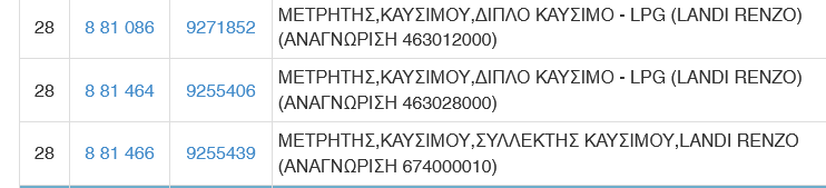

LLLEFTERIS Δημοσ. 1 Ιουλίου 2022 Μέλος Δημοσ. 1 Ιουλίου 2022 5 ώρες πριν, LLLEFTERIS είπε Καμία σχέση με τα τρία που γράφει ο πίνακας ποιο πάνω με αυτό που έχω εγώ.
defaultuser2003 Δημοσ. 1 Ιουλίου 2022 Δημοσ. 1 Ιουλίου 2022 5 ώρες πριν, LLLEFTERIS είπε Καλημερες, το αμαξι εχει τον ιδιο δεικτη για βενζινη και υγραεριο αναλογως τι δουλευει δειχνει και την σταθμη. Στην βενζινη δουλευει κανονικα στο υγραεριο αν γεμισω μενω απο υγραεριο πριν ακουμπησει κοκκινα αν δεν γεμισω μενω απο υγραεριο κανονικα δηλαδη παει κοκκινα τελειωνει το κοκκινο μου αναβει λεντακι μεχρι και ενδειξη για να βαλω υγραεριο. Μερικες φορες εχω και τρελες ενδειξεις παει ξαφνικα τερμα γεματο τερμα αδειο στην μεση ενω πχ επρεπε να ειναι σε αλλη θεση. Στην αρχη πιστεψα οτι καπου σκαλωνει το φλοτερ στην δεξαμενη του υγραεριου και ειπα οκ ειναι να αλλαξω δεξαμενη και πολυβαλβιδα και θα φτιαξει ελα ομως που δεν εφτιαξε γιατι αλλαξα δεξαμενη και πολυβαλβιδα. Το μονο που εβαλαν πανω απο την παλια πολυβαλβιδα ειναι αυτο το οργανακι που μετραει την ενδειξη γιατι το δικο τους δεν δουλευε λογω διαφορετικης ομμικης αντιστασης οπως μου ειπαν. Πιστευω οτι τελικα αυτο το οργανακι η εχει προβλημα η ειναι λαθος και γιατι λεω λαθος γιατι στην σελιδα με τα ανταλλακτικα υπαρχουν 3 διαφορετικοι κωδικοι για αυτο το οργανακι. Πως θα δω εγω ποιο ειναι το σωστο οργανακι που φοραει το δικο μου αμαξι; Πάρε τηλέφωνο στην Opel Κρητίδης (2109012940). Δυστυχώς, είναι το μοναδικό εξουσιοδοτημένο συνεργείο Opel που ασχολείται με εργοστασιακό υγραέριο. 1 1
paylidis Δημοσ. 1 Ιουλίου 2022 Δημοσ. 1 Ιουλίου 2022 3 ώρες πριν, LLLEFTERIS είπε Καμία σχέση με τα τρία που γράφει ο πίνακας ποιο πάνω με αυτό που έχω εγώ. Θεωρητικά ταιριάζει σε οπελ… https://shop.vanmeenen.com/en/lpg-&-cng-kits-66/electronics-various-29/landi-renzo-level-sensor-100-ohm-3392
LLLEFTERIS Δημοσ. 1 Ιουλίου 2022 Μέλος Δημοσ. 1 Ιουλίου 2022 4 ώρες πριν, paylidis είπε Θεωρητικά ταιριάζει σε οπελ… https://shop.vanmeenen.com/en/lpg-&-cng-kits-66/electronics-various-29/landi-renzo-level-sensor-100-ohm-3392 Περιμένω απάντηση από την αντιπροσωπεία στην Θεσσαλονίκη. 1
