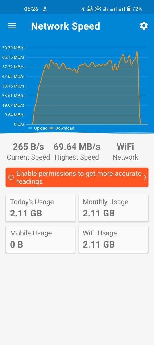

laserjesus Δημοσ. 3 Ιουλίου 2022 Δημοσ. 3 Ιουλίου 2022 Στις 1/7/2022 στις 2:51 ΜΜ, bill_viper είπε Ευχαριστώ για την απάντηση. Είναι θετικό το feedback που μου δίνεις. Τα PA7017P που έχεις βλέπω στο Skroutz ότι κυκλοφόρησαν τον Ιούλιο του 2020. Τα PA4022P που με ενδιαφέρουν κυκλοφόρησαν Φλεβάρη του 2021. Είναι νεότερο μοντέλο. Η βασική διαφορά όμως είναι ότι τα PA4022P έχουν στο powerline της εξόδου 2 Ethernet που τις χρειάζομαι. Η μία να πάει στο Xbox Series X και η άλλη στη τηλεόραση. Είχα τα 4αρια πολύ καιρό, καταρχήν 200 δεν θα δεις ποτέ γιατί έχουν 100αρι Ethernet. Τα 7αρια που έβαλαν ποιο πάνω δίνουν 600+ εμένα δεν πέρασαν ποτέ τα 230 σε διπλανά sockets σε μονοκατοικία με πολύ προσεγμένη καλωδίωση. Μην μιλήσω για υπόγειο με 3ο και 3φασικο που οριακά έκανα connect στα 48 και έδιναν με το ζόρι πραγματικά 20Mbps. Εάν δεν πας σε λύση mesh και wifi6 και έχεις σκοπό να κρατήσεις το fritz πάνε σε fritz power line που θα το ελέγχεις και μέσα από τον ρούτερ. https://www.ebay.com/itm/403674602598?mkcid=16&mkevt=1&mkrid=711-127632-2357-0&ssspo=FMGjZDycQ-K&sssrc=2349624&ssuid=GGK6syDEQoS&var=&widget_ver=artemis&media=COP Με 100€ περίπου θα κάνεις δουλειά.. Το screenshot είναι από deco x20 με gigabit backhaul , 1 όροφο κάτω από το AP δίνει πραγματικά 700Mbps download από το NAS. Με 3 τέτοια καλύπτω 3 επίπεδα και 450τμ. Εάν σε καλύπτει/ συμπαθείς το wifi μπορείς και έτσι να κάνεις δουλειά.
bill_viper Δημοσ. 4 Ιουλίου 2022 Μέλος Δημοσ. 4 Ιουλίου 2022 Καλημέρα και καλή εβδομάδα, ευχαριστώ πολύ για τις πληροφορίες. Άρα ουσιαστικά αυτά τα powerlines της TP-Link δε λένε και τίποτα από θέμα επιδόσεων και απ'ότι καταλαβαίνω είναι λαχείο αν θα πιάσεις σωστές ταχύτητες. Τα Fritz! 1220E είχα δει εξαρχής και είναι η βέλτιστη λύση, τα 150€ όμως για το σετάκι είναι κάπως τσιμπημένα. Βέβαια, αν κρίνω από τα γραφόμενα σας θα ήταν τελικά προτιμότερο να κάνω την υπέρβαση και να πάω σε αυτά. Εννοείται το 7530 ΑΧ θα το κρατήσω για χρόνια, πριν λίγους μήνες το αγόρασα. Με μία γρήγορη ματιά απ'ότι βλέπω τα Deco X20 είναι για λύση mesh και Wi-Fi. Το σπίτι μου είναι 80τ.μ., δεν είναι ότι θέλω φουλ σήμα στα μέσα δωμάτια μιας και είναι ικανοποιητικό με το Wi-Fi του 7530 ΑΧ. Aυτό που με καίει στην προκειμένη είναι να έχω όσο το δυνατόν χαμηλότερο latency στο Xbox Series X καθώς και φουλ ταχύτητα της γραμμής μου (200mbps) για τα τεράστια downloads και updates των παιχνιδιών. Και μετέπειτα θα ήθελα μία ακόμη ethernet για τη τηλεόραση για να βλέπω YouTube Premium 4k/Netflix/Disney+ χωρίς σκαλώματα buffering.
