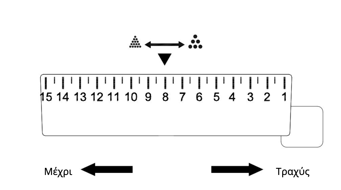

madnifestah Δημοσ. 2 Ιουλίου 2022 Δημοσ. 2 Ιουλίου 2022 Προς τα αριστερά κόβει ποιο ψιλά, άρα σε μικρότερο νούμερο...
diego-10 Δημοσ. 2 Ιουλίου 2022 Μέλος Δημοσ. 2 Ιουλίου 2022 (επεξεργασμένο) 4 λεπτά πριν, thanasis00 είπε Για να μη το κουράζουμε πολύ, πήγαινε τον μύλο στο άκρο που λέει το manual ότι είναι το πιο ψιλό που μπορεί να κόψει, κάνε pruge 5-6 γραμμάρια, και μετά κόψε τα 18γρ και δείξε μας τον κομμένο καφέ. Τράβα και μια εκχύλιση να δούμε αν θα μπουκωσει η μηχανή ή αν θα έχεις εκχύλιση στα 25 δευτερόλεπτα. Όσο κανείς μικροαλλαγές δε θα καταλάβουμε ποτέ τίποτα και απλά θα χαλάς καφέ άδικα. σε ευχαριστω για το χρονο σου φιλε μου,θα δοκιμασω αυριο και θα αναφερω αποτελεσματα με φωτο. 1 λεπτό πριν, madnifestah είπε Προς τα αριστερά κόβει ποιο ψιλά, άρα σε μικρότερο νούμερο... οχι,αφου δειχνει απο το 1 πχ εχει πιο χοντρους κοκκους.και στο 20 πχ πιο πολλα μικρα. αρα οσο ανεβαινεις νουμερα κοβεις πιο λεπτα. Επεξ/σία 2 Ιουλίου 2022 από diego-10
thanasis00 Δημοσ. 2 Ιουλίου 2022 Δημοσ. 2 Ιουλίου 2022 1 λεπτό πριν, madnifestah είπε Προς τα αριστερά κόβει ποιο ψιλά, άρα σε μικρότερο νούμερο... Μόλις τώρα, diego-10 είπε σε ευχαριστω για το χρονο σου φιλε μου,θα δοκιμασω αυριο και θα αναφερω αποτελεσματα με φωτο. Πολύ πιθανό να έχει δίκιο ο madinfestah, οπότε προτείνω να πας και στα 2 άκρα και να πετάξεις 3-4 γραμμάρια για να σιγουρευτείς και εσύ που κόβει πιο ψιλά. Εκεί που κόβει πιο ψιλά, εκεί τριψε τα 18γρ και κάνε εκχύλιση. 1

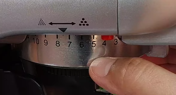

madnifestah Δημοσ. 2 Ιουλίου 2022 Δημοσ. 2 Ιουλίου 2022 Άσε τι δείχνει στη φωτογραφία.. όταν κάνεις τον μοχλό στα αριστερά,δεν μικραίνει ο αριθμός; 1
diego-10 Δημοσ. 2 Ιουλίου 2022 Μέλος Δημοσ. 2 Ιουλίου 2022 (επεξεργασμένο) 27 λεπτά πριν, madnifestah είπε Άσε τι δείχνει στη φωτογραφία.. όταν κάνεις τον μοχλό στα αριστερά,δεν μικραίνει ο αριθμός; εδω ειναι το βελακι,κανωντας(το γυρνας το μεταλλικο με τα νουμερα) δεξια οπως το βλεπουμε μεγαλωνουν τα νουμερα και στην ουσια κοβεις πιο λεπτα με 10-12,κανωντας αριστερα κατεβαινεις νουμερα και οπως δειχνει κοβεις πιο χοντρα.εγω καλυτερους καφεδες και με καιμακι και με μπαρ ειδα στο κοψιμο 7.5-9.5 εκει μεσα.θα δοκιμασω αυριο πρωι το ενα ακρο και το αλλο και θα βγαλω φωτο.ωστε να βγαλουμε μια ακρη πρωτα με τον μυλο.σας ευχαριστω πολυ γιατι καταλαβαινω πως λειτουργει η ολη διαδικασια,που αυτο ειναι το σημαντικο και μετα θα βρω την ακρη για ενα σωστο καφε. ο συγκεκριμενος τυπος εβγαλε πολυ καλο καφε και σε γραμμαρια. σε αλλο βιντεο που ειδα λεει ενας το σωστο ειναι μεταξυ 5-7 και απο 1-3 ειναι σαν σκονη.αρα μαλλον τα μικρα νουμερα θα ειναι για πιο λεπτο καφε,θα το φω αυριο και θα ενημερωσω. Επεξ/σία 2 Ιουλίου 2022 από diego-10
thanasis00 Δημοσ. 2 Ιουλίου 2022 Δημοσ. 2 Ιουλίου 2022 16 λεπτά πριν, diego-10 είπε εδω ειναι το βελακι,κανωντας(το γυρνας το μεταλλικο με τα νουμερα) δεξια οπως το βλεπουμε μεγαλωνουν τα νουμερα και στην ουσια κοβεις πιο λεπτα με 10-12,κανωντας αριστερα κατεβαινεις νουμερα και οπως δειχνει κοβεις πιο χοντρα.εγω καλυτερους καφεδες και με καιμακι και με μπαρ ειδα στο κοψιμο 7.5-9.5 εκει μεσα.θα δοκιμασω αυριο πρωι το ενα ακρο και το αλλο και θα βγαλω φωτο.ωστε να βγαλουμε μια ακρη πρωτα με τον μυλο.σας ευχαριστω πολυ γιατι καταλαβαινω πως λειτουργει η ολη διαδικασια,που αυτο ειναι το σημαντικο και μετα θα βρω την ακρη για ενα σωστο καφε. ο συγκεκριμενος τυπος εβγαλε πολυ καλο καφε και σε γραμμαρια. σε αλλο βιντεο που ειδα λεει ενας το σωστο ειναι μεταξυ 5-7 και απο 1-3 ειναι σαν σκονη.αρα μαλλον τα μικρα νουμερα θα ειναι για πιο λεπτο καφε,θα το φω αυριο και θα ενημερωσω. Ισχύει αυτό που λέει και ο madnifestah, τα βελάκια σου δείχνουν πρακτικά τη φορά που πρέπει να στρίψεις τη ροδέλα για να κόψεις ό,τι σου δείχνει το βελάκι. Άρα, πρέπει να τη στρίψεις με κατεύθυνση προς τα αριστερά για να κόψεις πιο ψιλά. Οπότε στο 0 κόβει εντελώς ψιλά, στο 20 κόβει χοντρά. Οπότε γύρνα το προς το 0 να έρθει στο κέντρο στο βελάκι που δείχνει προς τα κάτω.
diego-10 Δημοσ. 2 Ιουλίου 2022 Μέλος Δημοσ. 2 Ιουλίου 2022 (επεξεργασμένο) 22 λεπτά πριν, thanasis00 είπε Ισχύει αυτό που λέει και ο madnifestah, τα βελάκια σου δείχνουν πρακτικά τη φορά που πρέπει να στρίψεις τη ροδέλα για να κόψεις ό,τι σου δείχνει το βελάκι. Άρα, πρέπει να τη στρίψεις με κατεύθυνση προς τα αριστερά για να κόψεις πιο ψιλά. Οπότε στο 0 κόβει εντελώς ψιλά, στο 20 κόβει χοντρά. Οπότε γύρνα το προς το 0 να έρθει στο κέντρο στο βελάκι που δείχνει προς τα κάτω. ναι οντως ετσι ειναι οπως λες.βλεπωντας αυτο το βιντεο ειδα πως βγαζεις εντελως τον μυλο,τον εβγαλα και τον επλυνα με καθαρο νερο ολα τα εξαρτηματα και τα εβαλα να στεγνωσουν για αυριο το πρωι.επισης ειδα οτι πατωντας και τα δυο κουμπια μαζι και μετα λεει ενα απο τα δυο ρυθμιζεις ποσα γραμμαρια ή ποσο χρονο θες να βγαζει και να σταματαει η μηχανη,πολυ βολικο αυτο,αν θελει καποιος ας δει το βιντεο μετα το 7:20 και να με πει. ευχαριστω για τις πληροφοριες παλικαρια.μαρεσει να τελιοποιω και φυσικα να μαθαινω οταν κανω ενα χομπι. Επεξ/σία 2 Ιουλίου 2022 από diego-10

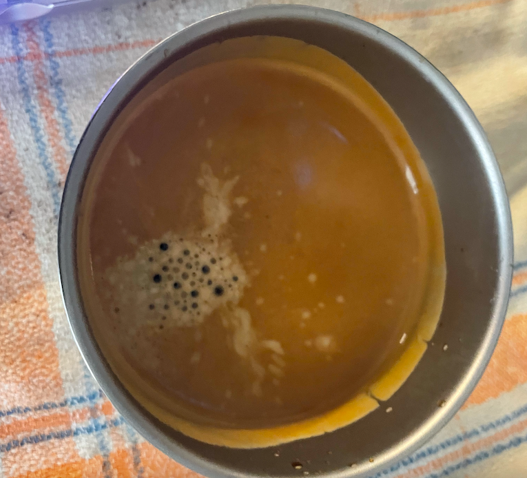

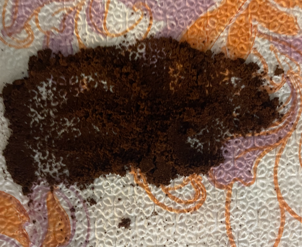

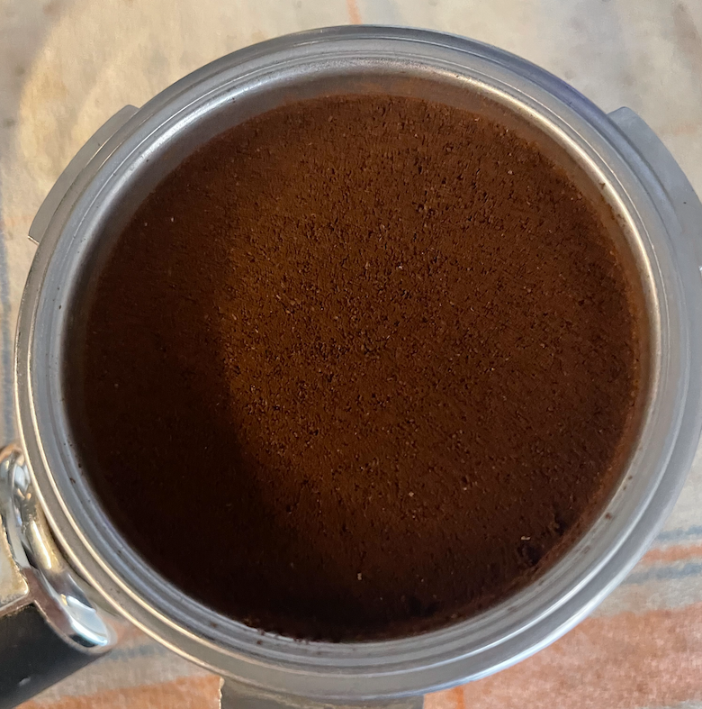

diego-10 Δημοσ. 2 Ιουλίου 2022 Μέλος Δημοσ. 2 Ιουλίου 2022 (επεξεργασμένο) 10 ώρες πριν, thanasis00 είπε Ενδέχεται να ισχύει αυτό που λες με τον χρόνο της εκχύλισης, αλλά θα πρότεινα να μη μπλέξεις με αυτοματισμούς ακόμα. Βλέποντας και το βίντεο, προτείνω και εγώ να κόψεις γύρω στο 4-4.5 να δούμε εκεί τι θα κάνει, και να μας δείξεις και το αποτέλεσμα του grinder σε χαρτοπετσέτα να έχουμε μια εικόνα για την ομοιογένεια. στο 5 το κοψιμο,νομιζω ειναι καλο και ομοιομορφο. οι μπαρες ανεβηκαν λιγο πανω απο το μπεστ.σαν δευτερολεπτα ριχνει μεχρι 50-60, μπορει και παραπανω. εχω μια ζυγαρια που την πηρα απο αλιεχπρες και ολο κλεινει απο μονη της και μεχει σπασει τα νευρα τι λετε για το αποτελεσμα? Επεξ/σία 2 Ιουλίου 2022 από diego-10 1
Skrobo Δημοσ. 2 Ιουλίου 2022 Δημοσ. 2 Ιουλίου 2022 1 ώρα πριν, diego-10 είπε τι λετε για το αποτελεσμα? Ε φαινετε πολύ καλύτερο απο οτι τα προηγούμενα. Για το κεικ μιλαω πάντα, για τον καφε αν δεν δοκιμάσω δεν ξέρω. Αν όντος η εκχυλιση ηταν 50 δευτερα, τότε ειναι καμένος όσο δεν πάει. Κόψε ελάχιστα πιο χοντρά. Ασχετο, την αφήνεις την μηχανή να ζεσταθει 20-30 λεπτά πριν τον πρώτο καφέ ε;
diego-10 Δημοσ. 2 Ιουλίου 2022 Μέλος Δημοσ. 2 Ιουλίου 2022 9 λεπτά πριν, Skrobo είπε Ε φαινετε πολύ καλύτερο απο οτι τα προηγούμενα. Για το κεικ μιλαω πάντα, για τον καφε αν δεν δοκιμάσω δεν ξέρω. Αν όντος η εκχυλιση ηταν 50 δευτερα, τότε ειναι καμένος όσο δεν πάει. Κόψε ελάχιστα πιο χοντρά. Ασχετο, την αφήνεις την μηχανή να ζεσταθει 20-30 λεπτά πριν τον πρώτο καφέ ε; Ο κατασκευαστης και το user manual λέει ένα λεπτό ανάβεις και όταν σταματήσουν να αναβοσβήνουν τα λαμπάκια είναι έτοιμος προς χρήση.Και όσα βίντεο έχω δει λένε ένα λεπτό. Ναι είναι πολύ καλύτερος. Βγαίνει ζεστός αλλα δεν ξέρω τι θερμοκρασία είναι. Τον έβαλα να κόψει ελαφρά πιο χοντρά . θα δοκιμάσω να πάρω ένα πατητηρι με ελατήριο γιατί αυτό είναι καλούτσικο αλλά πλαστικό και όταν το πατάω το μπισκότο σαν να κάνει ένα μικρό ραγισματακι. Απλά δεν ξέρω πόσο έξω ή μέσα να ρυθμίσω τον ισονεμητη πριν πατήσω το μπισκότο. Έκανα και ρύθμιση να σταματάει η μηχανή μόνη της περίπου στα 36γρ.
thanasis00 Δημοσ. 2 Ιουλίου 2022 Δημοσ. 2 Ιουλίου 2022 29 λεπτά πριν, diego-10 είπε Ο κατασκευαστης και το user manual λέει ένα λεπτό ανάβεις και όταν σταματήσουν να αναβοσβήνουν τα λαμπάκια είναι έτοιμος προς χρήση.Και όσα βίντεο έχω δει λένε ένα λεπτό. Ναι είναι πολύ καλύτερος. Βγαίνει ζεστός αλλα δεν ξέρω τι θερμοκρασία είναι. Τον έβαλα να κόψει ελαφρά πιο χοντρά . θα δοκιμάσω να πάρω ένα πατητηρι με ελατήριο γιατί αυτό είναι καλούτσικο αλλά πλαστικό και όταν το πατάω το μπισκότο σαν να κάνει ένα μικρό ραγισματακι. Απλά δεν ξέρω πόσο έξω ή μέσα να ρυθμίσω τον ισονεμητη πριν πατήσω το μπισκότο. Έκανα και ρύθμιση να σταματάει η μηχανή μόνη της περίπου στα 36γρ. Γενικά αν πήρες 1:2 αναλογία (δηλαδή 36γρ υγρού) σε 50-60 δευτερόλεπτα, είναι over extracted, δηλαδή έχεις υπερεκχύλιση, οπότε κόψε πιο χοντρά μέχρι να φτάσεις τα 36γρ υγρού σε 25 δευτερόλεπτα, εκεί είναι η καλή βάση. Οπότε ανέβασε γύρω στο 5 με 5.5. για να δεις που βρίσκεσαι. Ζυγαριά πάρε μια απλή εμπορίου με κατά προτίμηση 2 δεκαδικά ψηφία, αλλά και 1 σου φτάνει για να δεις την εκχύλιση, βρίσκεις με 5 ευρώ για πλάκα τέτοια. Όσον αφορά το ζέσταμα της μηχανής, αν λένε 1 λεπτό είναι ντροπή! Η μηχανή μπορεί να θέλει 1 λεπτό να βράσει το νερό στο boiler, αλλά κανένα μέταλλο δεν έχει προλάβει να ζεσταθεί σε 1 λεπτό! Συνήθως θες 15-20 λεπτά στη καλύτερη να ζεσταθεί η μηχανή, και το καταλαβαίνεις ότι είναι έτοιμη, αν πιάσεις το group head (εκεί που κουμπώνεις το portafilter), θα πρέπει να είναι too hot to touch, φάση το ακουμπάς και άμεσα νιώθεις να καίγεσαι. Εννοείται όσο ζεσταίνεται η μηχανή αφήνεις πάνω και το portafilter για να ζεσταθεί και αυτό. Θες όλα τα υλικά που θα έρθουν σε επαφή με τον καφέ να έχουν πιάσει θερμοκρασία. Και εννοείται πριν κουμπώσεις το portafilter στη μηχανή με τον τριμμένο καφέ, κάνεις ένα water purge, δηλαδή ανοίγεις λίγο τη μηχανή να φύγει η αρχική έντονη πίεση που έχει μαζευτεί από την αναμονή, και ταυτόχρονα βάζεις τη κούπα που θα πέσει ο καφές μετά να πιάσει θερμοκρασία και αυτή, με το νερό που θα βγει από το purge. Και μετά είσαι έτοιμος για εκχύλιση. Όμως βρες πρώτα το σωστό κόψιμο, για να πετύχεις τα 25 δευτερόλεπτα με την αναλογία 1:2. 4 1
