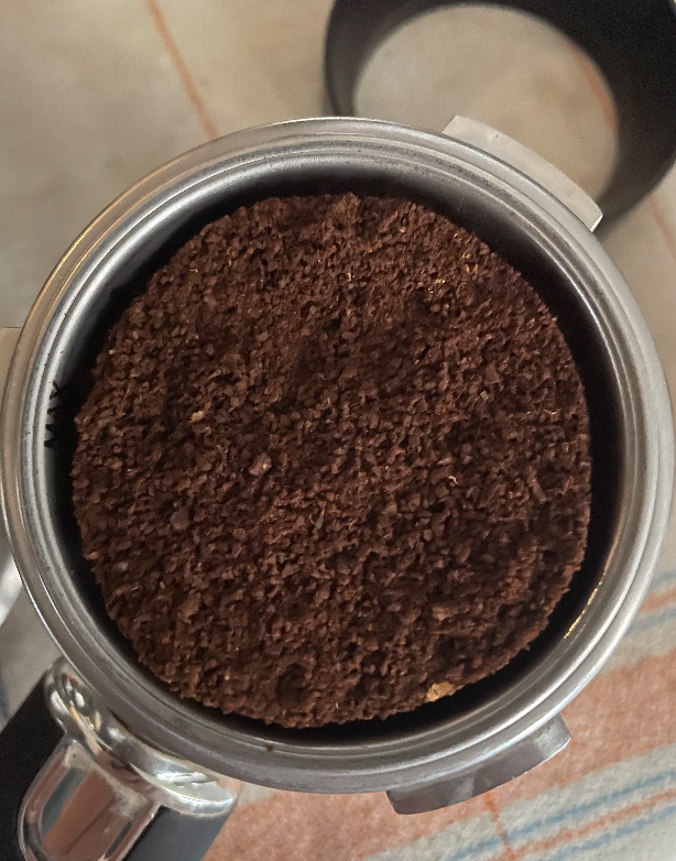

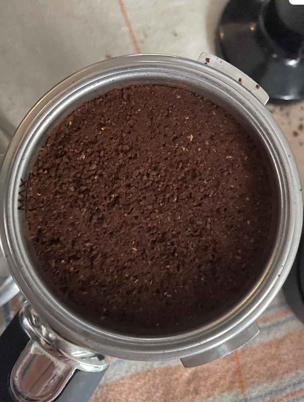

diego-10 Δημοσ. 1 Ιουλίου 2022 Μέλος Δημοσ. 1 Ιουλίου 2022 (επεξεργασμένο) λοιπον απο 11 πηγα σε 14 σε κοψιμο,παραθετω και φωτο πως ειναι πριν το πατημα και μετα το πατημα. ο καφες βγηκε παρομοιος(χωρις κρεμα,σαν φιλτρου) και τον πεταξα.το μπισκοτο για καποιο λογο εχει πολυ μικρα κενακια επανω,λες και ο καφες ειναι χοντροκομμενος και γινεται ενα σωμα και κλωτσανε μερικοι ποροι.φενετε στο πατημενο μπισκοτο. τα γραμαρια τρεχουν σαν τρελα με συνεπεια να μην προλαβαινω να δω σε ποσα δευτερα βγαινουν,αλλα νομιζω καπου 20-23 δευτερα στα 36 γραμμαρια αλλα η ποσοτητα που βγαζει ειναι καπου 60+ Επεξ/σία 1 Ιουλίου 2022 από diego-10

Skrobo Δημοσ. 1 Ιουλίου 2022 Δημοσ. 1 Ιουλίου 2022 (επεξεργασμένο) Καλησπέρα και πάλι. Ο καφές που δείχνεις στις φώτο ειναι τόσο χοντροκομμένος που ο νες της Nescafe ζηλεύει τα gains του. Κατα 99% δεν φταιει η επιλογή κοψίματος αλλα το οτι ο μύλος σου δεν μπορεί να κόψει ομοιόμορφα. Κόψε μια δόση και άπλωσε την σε μια χαρτοπετσέτα. Ιδανικά θα πρέπει όλος ο καφές να είναι ίδιος χωρίς κομμάτια. Αν έπρεπε να περιγράψω την σύσταση σε κάποιον νέο θα έλεγα οτι πρέπει να ειναι περισσότερο σαν τον ελληνικό (αν ειναι σαν τον ελληνικό δεν θα βγάλεις τίποτα γιατι θα μπουκώσει, αλλα αυτο ειναι άλλο θέμα). Στην απίθανη περίπτωση που τα απλώσεις και σου φαίνοντε όλα ομιόμορφα, κόψε ΑΡΚΕΤΑ πιο λεπτά και ξαναπροσπάθησε. Αν βρείς και "σκόνη" και "κομματάκια" στο παραπάνω τεστ, η μόνη σου επιλογή ειναι ο νέος μύλος. Ο Hausbrandt ('η ο κάθε καφές) μπορεί να αλλάζει το αποτέλεσμα του κάφε είτε λόγο φρεσκάδας είτε λόγο ψησίματος. Οπως και να έχει, το κόψιμο σου οπως φαίνετε απο τις φώτο ΔΕΝ ειναι σωστό. Επεξ/σία 1 Ιουλίου 2022 από Skrobo 3
thanasis00 Δημοσ. 1 Ιουλίου 2022 Δημοσ. 1 Ιουλίου 2022 18 λεπτά πριν, diego-10 είπε λοιπον απο 11 πηγα σε 14 σε κοψιμο,παραθετω και φωτο πως ειναι πριν το πατημα και μετα το πατημα. ο καφες βγηκε παρομοιος(χωρις κρεμα,σαν φιλτρου) και τον πεταξα.το μπισκοτο για καποιο λογο εχει πολυ μικρα κενακια επανω,λες και ο καφες ειναι χοντροκομμενος και γινεται ενα σωμα και κλωτσανε μερικοι ποροι.φενετε στο πατημενο μπισκοτο. τα γραμαρια τρεχουν σαν τρελα με συνεπεια να μην προλαβαινω να δω σε ποσα δευτερα βγαινουν,αλλα νομιζω καπου 20-23 δευτερα στα 36 γραμμαρια αλλα η ποσοτητα που βγαζει ειναι καπου 60+ Όπως αναφέρθηκε και πιο πάνω, φαίνεται αρκετά χοντροκομμένος ο καφές. Θα έλεγα τερμάτισέ τον για να δεις αν θα καταφέρει να μπουκώσει τη μηχανή. Αλλά όπως είπε και ο Skrobo, αν δεν κόβει με ομοιογένεια, δε πρόκειται να πιεις σωστό καφέ, τουλάχιστον όχι με αυτούς τους κόκκους... 1

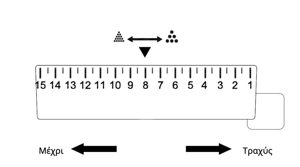

madnifestah Δημοσ. 2 Ιουλίου 2022 Δημοσ. 2 Ιουλίου 2022 8 ώρες πριν, diego-10 είπε λοιπον απο 11 πηγα σε 14 σε κοψιμο,παραθετω και φωτο πως ειναι πριν το πατημα και μετα το πατημα. ο καφες βγηκε παρομοιος(χωρις κρεμα,σαν φιλτρου) και τον πεταξα.το μπισκοτο για καποιο λογο εχει πολυ μικρα κενακια επανω,λες και ο καφες ειναι χοντροκομμενος και γινεται ενα σωμα και κλωτσανε μερικοι ποροι.φενετε στο πατημενο μπισκοτο. τα γραμαρια τρεχουν σαν τρελα με συνεπεια να μην προλαβαινω να δω σε ποσα δευτερα βγαινουν,αλλα νομιζω καπου 20-23 δευτερα στα 36 γραμμαρια αλλα η ποσοτητα που βγαζει ειναι καπου 60+ τώρα φένεται ακόμη ποιο χονδροκομμένος απο το 11.. επιμένω να πας στο 5 για αρχή... όλοι οι μύλοι αρχίζουν να μετράνε απο το 0. όσο ποιο μεγάλο νούμερο, τόσο ποιο χονδροκομμένος ο καφές. αυτός δεν πιστεύω ότι είναι ανάποδος.. γύρνα τον μύλο στο 5. πέτα και 2-3 γραμμάρια γιατί θα είναι κομμένα με την παλια ρύθμηση, και ξανα προσπάθησε. ένας θεός ξέρει πόσους καφέδες πετάξαμε και πόσα "ξύδια" ήπιαμε νόμιζοντας ότι ήταν "οξυτητες"

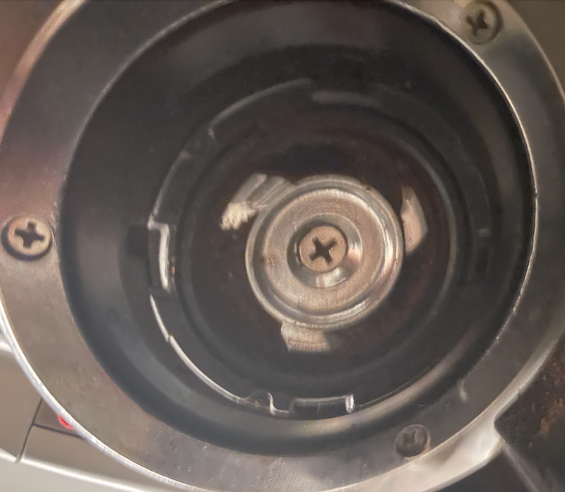

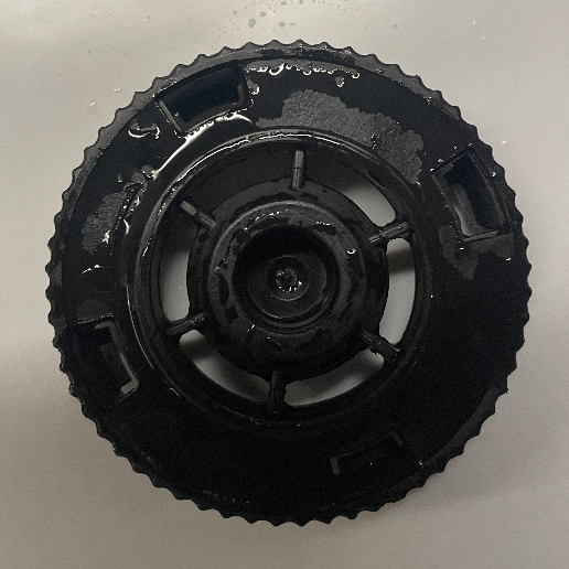

diego-10 Δημοσ. 2 Ιουλίου 2022 Μέλος Δημοσ. 2 Ιουλίου 2022 (επεξεργασμένο) 25 λεπτά πριν, madnifestah είπε τώρα φένεται ακόμη ποιο χονδροκομμένος απο το 11.. επιμένω να πας στο 5 για αρχή... όλοι οι μύλοι αρχίζουν να μετράνε απο το 0. όσο ποιο μεγάλο νούμερο, τόσο ποιο χονδροκομμένος ο καφές. αυτός δεν πιστεύω ότι είναι ανάποδος.. γύρνα τον μύλο στο 5. πέτα και 2-3 γραμμάρια γιατί θα είναι κομμένα με την παλια ρύθμηση, και ξανα προσπάθησε. ένας θεός ξέρει πόσους καφέδες πετάξαμε και πόσα "ξύδια" ήπιαμε νόμιζοντας ότι ήταν "οξυτητες" οπως θα δεις στην αρχη ειναι χοντρο κοψιμο και οσο ανεβαινεις μικρενει,ειναι απο το user manual. λοιπον εβγαλα απο τον μυλο το πλαστικο μαυρο (φωτο) και το επλυνα,φυσικα ειχε απο πριν καφε κ το ηξερα. στο μεταλλικο μερος πρεπει να βγαινει με καποιο τροπο η να ξεβιδωσω τις 4 βιδες και να δω αν κατεβαινει ολο αυτο για να το καθαρισω ολικως.τι λετε?κοψιμο σε μια χαρτοπετσετα θα κανω αυριο να δω αν το βγαζει ομοιομορφα. Επεξ/σία 2 Ιουλίου 2022 από diego-10
thanasis00 Δημοσ. 2 Ιουλίου 2022 Δημοσ. 2 Ιουλίου 2022 3 λεπτά πριν, diego-10 είπε οπως θα δεις στην αρχη ειναι χοντρο κοψιμο και οσο ανεβαινεις μικρενει,ειναι απο το user manual. Για να μη το κουράζουμε πολύ, πήγαινε τον μύλο στο άκρο που λέει το manual ότι είναι το πιο ψιλό που μπορεί να κόψει, κάνε pruge 5-6 γραμμάρια, και μετά κόψε τα 18γρ και δείξε μας τον κομμένο καφέ. Τράβα και μια εκχύλιση να δούμε αν θα μπουκωσει η μηχανή ή αν θα έχεις εκχύλιση στα 25 δευτερόλεπτα. Όσο κανείς μικροαλλαγές δε θα καταλάβουμε ποτέ τίποτα και απλά θα χαλάς καφέ άδικα. 2
