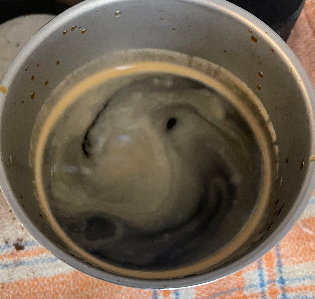

diego-10 Δημοσ. 1 Ιουλίου 2022 Μέλος Δημοσ. 1 Ιουλίου 2022 λοιπον εκοψα στο 9.5,οι βαθμιδες ειναι απο 0-20. στα 21 δευτερολεπτα μου εβγαλε 60 γραμαρια καφε,γενικα ριχνει πολυ γρηγορα και με ολους τους καφεδες αποτι θυμαμαι. καλα καιμακι ουτε για πλακα.δειχνω σε φωτο τον καφε και το μπισκοτο μετα τον καφε. 1
thanasis00 Δημοσ. 1 Ιουλίου 2022 Δημοσ. 1 Ιουλίου 2022 (επεξεργασμένο) Όπως έγραψα και από πάνω, θες αναλογία 1:2, άρα με 18γρ τριμμένου καφέ θες 36γρ υγρού στα 25 δευτερόλεπτα. Οπότε κόψε πιο ψιλά. Όσο πάει μέχρι να φτάσεις την αναλογία. Όταν φτάσεις εκεί τα ξαναλέμε. Επίσης βλέπω έχει εμφανιστεί το αποτύπωμα του shower screen σου πάνω στο puck, οπότε μάλλον δε χωράει 18γρ το καλαθάκι σου. Ρίξε τα γραμμάρια στα 17, και δες πάλι μετά αν έχει αποτύπωμα. Αν συνεχίζει, ρίξε στα 16γρ και δες μέχρι να μην έχει αποτύπωμα το shower screen στο puck σου. Οπότε θα πρέπει να κόψεις ακόμα πιο ψιλά τον καφέ. Μη το φοβάσαι, ο εσπρέσσο θέλει πολύ ψιλό κόψιμο, και για τον μύλο της μηχανής, κάτι μου λέει ότι παίζει να χρειαστεί να φτάσεις και κοντά στα άκρα. Αν κόψεις πολύ ψιλά, θα δεις ότι είτε δε θα βγει καθόλου καφές στην εκχύλιση, είτε θα βγει πολύ λίγο στα 25 δευτερόλεπτα. Εκεί ξέρεις ότι πρέπει να κόψεις πιο χοντρά πάλι. EDIT: Εννοείται ότι αν ρίξεις τα αρχικά γραμμάρια από 18 σε 16 πχ, για την αναλογία 1:2 πρέπει να πάρεις στην εκχύλιση 32γρ καφέ σε 25 δευτερόλεπτα. Επεξ/σία 1 Ιουλίου 2022 από thanasis00 1

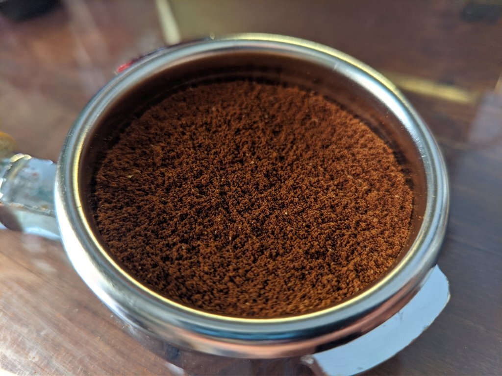

madnifestah Δημοσ. 1 Ιουλίου 2022 Δημοσ. 1 Ιουλίου 2022 (επεξεργασμένο) κάνε ακόμη ένα καφεδάκι με κόψιμο στο 4 - 4.5 βλέπω πως είναι αρκετά χονδροκομμένος ο καφές, και πάνω απο το όριο του καλαθιού ( έχει αφήσει σημάδι η σίτα του γκρουπ ) προσπάθησε να είναι όσο ποιο λεία η επιφάνεια του καφέ στο Portafilter πριν τον πατήσεις. στη φώτο κάτω θα δείς την κατανομή που έκανα πριν το distributor και πριν το πατίσω φυσικά.. Επεξ/σία 1 Ιουλίου 2022 από madnifestah 2
