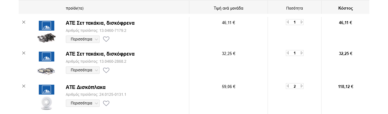

LLLEFTERIS Δημοσ. 30 Μαρτίου 2023 Μέλος Δημοσ. 30 Μαρτίου 2023 Μόλις τώρα, Ukforthemoment είπε Οπως είσαι τώρα εχεις παράπονα απο τα φρένα;Καταφέρνεις να τα ζεστάνεις τόσο πολύ που να θες διάτρητες; Οχι δεν νομιζω. Παραγγειλα απλες αεριζομενες ATE μαζι με τα τακακια μπρος πισω βγαινει 196 ευρω απο Autodoc 1
Ukforthemoment Δημοσ. 30 Μαρτίου 2023 Δημοσ. 30 Μαρτίου 2023 2 λεπτά πριν, LLLEFTERIS είπε Οχι δεν νομιζω. Παραγγειλα απλες αεριζομενες ATE μαζι με τα τακακια μπρος πισω βγαινει 196 ευρω απο Autodoc Φτηνότερα τα εχεις βρει απο εκεί που αγοράζω εγώ συχνά πυκνά,αρκει να τα στείλουν γρήγορα και σωστά. https://onparts.gr/opel/meriva-b-mpv-2010-2017/lpg-1400cc-120hp/frena/takakia-brosta/set-takakia-diskofrena-ate-13046071792 https://onparts.gr/opel/meriva-b-mpv-2010-2017/lpg-1400cc-120hp/frena/takakia-piso/set-takakia-diskofrena-ate-13046028682 https://onparts.gr/opel/meriva-b-mpv-2010-2017/lpg-1400cc-120hp/frena/diskoplaka-brosta/diskoplaka-ate-24012501311
