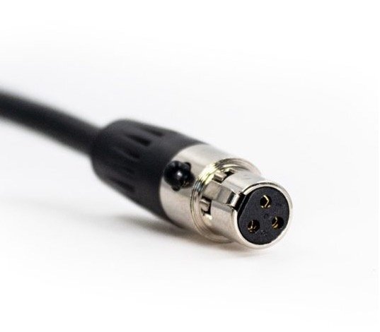

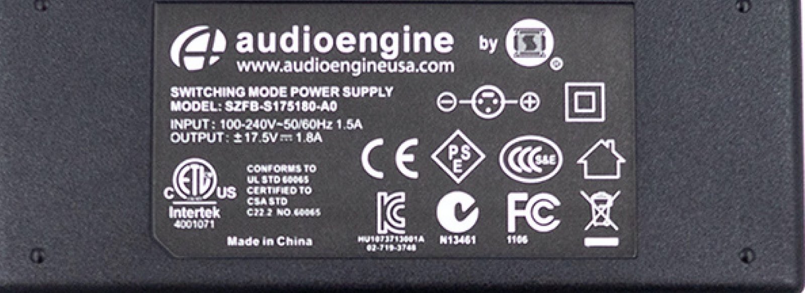

lasithi12 Δημοσ. 26 Ιουνίου 2022 Δημοσ. 26 Ιουνίου 2022 (επεξεργασμένο) Έχω ένα τέτοιο καλώδιο ΤΡΟΦΟΔΩΣΙΑΣ με τέτοιο βύσμα και θέλω να το προεκτείνω κατα 2 μέτρα; υπαρχει καλώδιο επέτασης αρσενικο θυλικό; το καλώδιο συνδεεται σε τροφωδοτικό θα μπορουσα να το παω καπου να μου μεγαλώσουν το ίδιο καλώδιο; (δεν ξέρω αν γίνεται) το βύσμα ειναι αυτό Επεξ/σία 26 Ιουνίου 2022 από lasithi12

korakios Δημοσ. 26 Ιουνίου 2022 Δημοσ. 26 Ιουνίου 2022 1 ώρα πριν, lasithi12 είπε το βύσμα ειναι αυτό είσαι σίγουρος ? εκτός αν εννοείς τροφοδοσία 48V phantom power για πυκνωτικά ή DI
lasithi12 Δημοσ. 26 Ιουνίου 2022 Μέλος Δημοσ. 26 Ιουνίου 2022 11 λεπτά πριν, korakios είπε είσαι σίγουρος ? εκτός αν εννοείς τροφοδοσία 48V phantom power για πυκνωτικά ή DI το καλώδιο φευγει απο εδώ. αρα ειναι ρεύματος.
korakios Δημοσ. 26 Ιουνίου 2022 Δημοσ. 26 Ιουνίου 2022 35 λεπτά πριν, lasithi12 είπε το καλώδιο φευγει απο εδώ. αρα ειναι ρεύματος. ναι , δεν το έχω ξαναπετύχει να σου πω την αλήθεια , μικροφωνικό XLR νομίζω θα σου κάνει δουλειά , αλλά επειδή είναι αρκετά τα Ampere (1.8) στείλε ένα email την εταιρία
hp8 Δημοσ. 26 Ιουνίου 2022 Δημοσ. 26 Ιουνίου 2022 2 ώρες πριν, lasithi12 είπε το καλώδιο συνδεεται σε τροφωδοτικό θα μπορουσα να το παω καπου να μου μεγαλώσουν το ίδιο καλώδιο; (δεν ξέρω αν γίνεται) το βύσμα ειναι αυτό να επεκτεινεις την είσοδο του τροφοδοτικού (εννοώ) το 220 αυτό που πάει στην πρίζα δεν βολεύει ?
lasithi12 Δημοσ. 26 Ιουνίου 2022 Μέλος Δημοσ. 26 Ιουνίου 2022 1 ώρα πριν, hp8 είπε να επεκτεινεις την είσοδο του τροφοδοτικού (εννοώ) το 220 αυτό που πάει στην πρίζα δεν βολεύει ? γινεται αλλα θα φένεται και το τουβλο το τροφοδοτικο εγώ θέλω να το κρυψω
