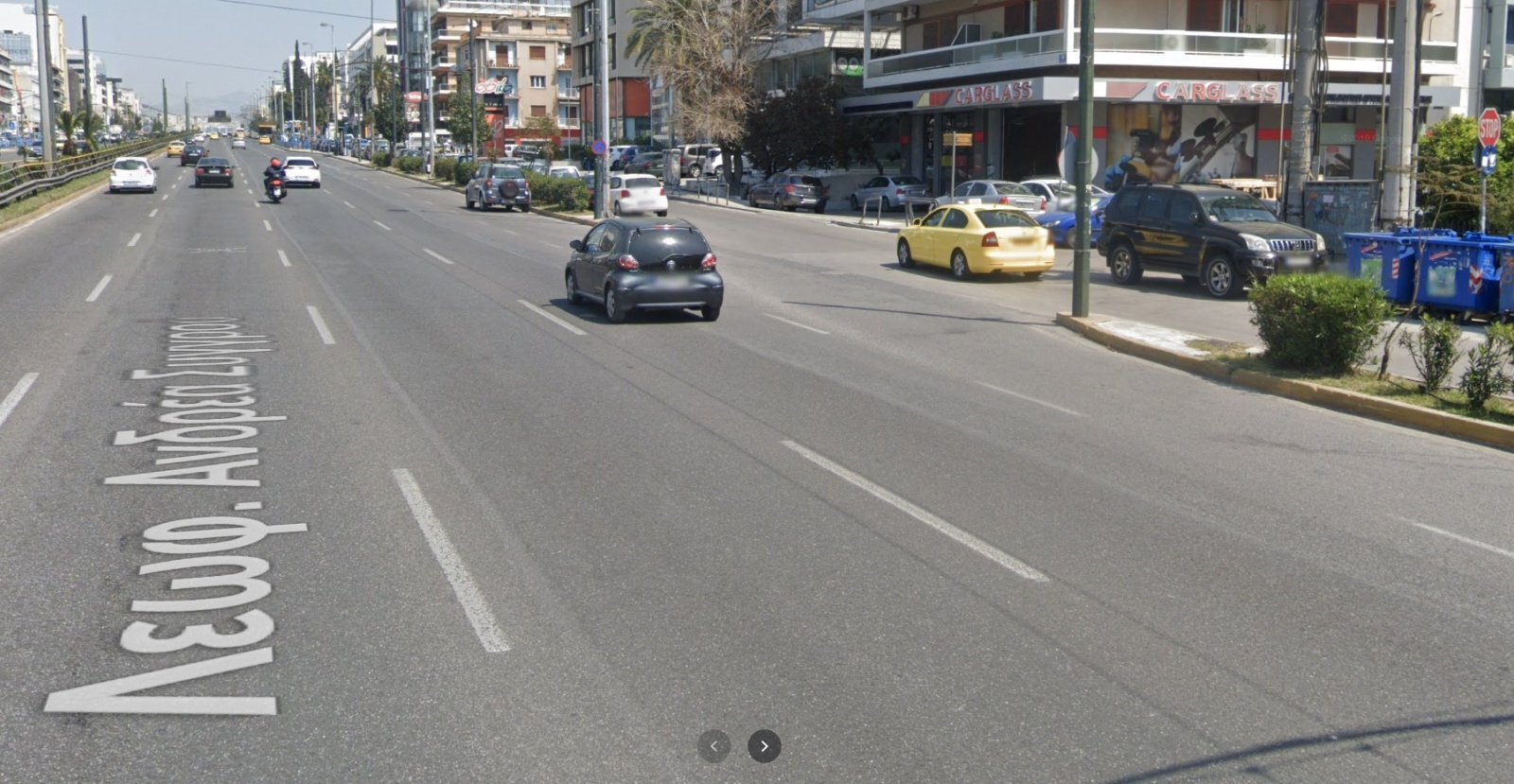

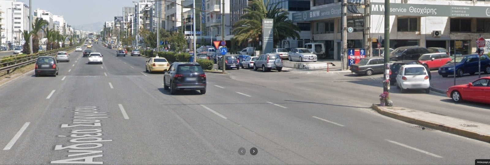

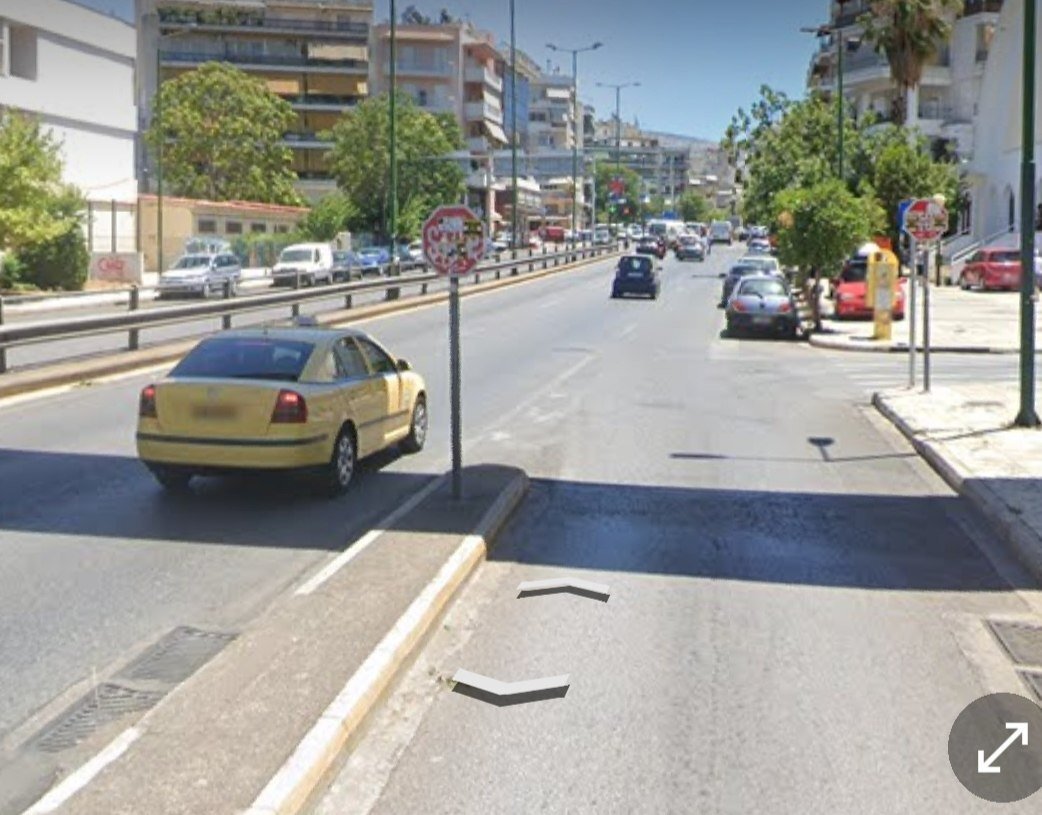

Fan Δημοσ. 25 Ιουνίου 2022 Δημοσ. 25 Ιουνίου 2022 (επεξεργασμένο) Μου συνέβη ένα περιστατικό χτες και θέλω να μου πείτε τη γνώμη σας για το ποιος είχε προτεραιότητα ή τουλάχιστον εάν έφταιγα εγώ σε κάτι ή ο άλλος. Στη φωτογραφία φαίνονται δύο STOP. Εγώ ήμουν σταματημένος στο δεξί μπροστά STOP. Λίγο πιο μπροστά από εκεί που φαίνεται το ταξί ερχόταν, με αρκετή φόρα μάλιστα, ένας με ένα γκρι Yaris (νομίζω). Το Yaris φτάνει στο ύψος που ήμουν εγώ και στρίβει δεξιά ώστε να μπει στον δρόμο που φαίνεται. Εγώ είχα ήδη ξεκινήσει και παραλίγο να με χτυπήσει στην πόρτα του οδηγού. Ευτυχώς δεν έγινε τίποτα. Το θέμα είναι ότι άρχισε να βρίζει θεούς και δαίμονες ότι αυτός είχε προτεραιότητα και ότι εγώ θα έφταιγα. Δεν είπα κάτι και τον άφησα να φύγει. Ποιος πιστεύετε ότι έχει θα έφταιγε εάν είχε γίνει κάποιο ατύχημα; Το αριστερό STOP για το Yaris δεν είναι; (εκεί που είναι το ταξί) Επίσης, μου φαίνεται ότι πρέπει να έχει διαγράμμιση στο οδόστρωμα, επιτρεπόταν να στρίψει δεξιά και να μπει στον κάθετο δρόμο; Επεξ/σία 25 Ιουνίου 2022 από Fan 1
dbrillis Δημοσ. 25 Ιουνίου 2022 Δημοσ. 25 Ιουνίου 2022 Χωρίς να παίρνω ορκο, και τα δυο Στοπ ειναι για αυτον στον παράδρομο. 8 3
Strepsil Δημοσ. 25 Ιουνίου 2022 Δημοσ. 25 Ιουνίου 2022 @Fan Το αριστερο στοπ αφορα τον οδηγο που βρισκεται στη διπλη κυκλοφορια οποτε πρεπει να παραχωρησει προτεραιοτητα σε αυτον που κινειται απο δεξια του ΕΦΟΣΟΝ θελει να στριψει δεξια στον καθετο δρομο.Το δεξι στοπ αφορα τον οδηγο που κινειται στον παραδρομο και προκειται να συνεχισει ευθεια ωστε να μπει στον κυριο δρομο διπλης κυκλοφοριας.Με τα λεγομενα σου εσυ εχεις προτεραιοτητα ειτε πας ευθεια ειτε δεξια.Ο καθετος δρομος μονοδρομος δεν ειναι?

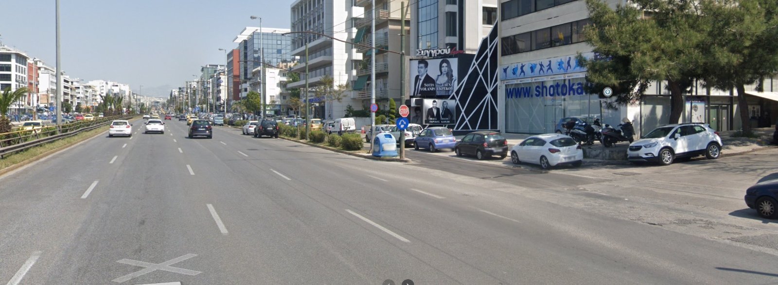

Stavros86 Δημοσ. 25 Ιουνίου 2022 Δημοσ. 25 Ιουνίου 2022 (επεξεργασμένο) Και τα δύο ΣΤΟΠ απευθύνονται σε εσένα. Δεν χωρά αμφιβολία περί τούτου. Ωστόσο, φαίνεται πως αυτός που κινείται επί της Λαγουμιτζή, δεν έχει δικαίωμα να μπει στην κάθετη οδό (Ντελακρουά), με βάση τις διαγραμμίσεις. Αν προσέξεις, η προέκταση της οδού Ντελακρουά, πέφτει επάνω στην αιχμή επιφάνειας αποκλεισμού (όπου απαγορεύεται η οδήγηση) αλλά και στη συνέχεια της οριογραμμής. Οι διακεκομμένες γραμμές αρχίζουν ακριβώς μετά. Από αυτό το πλάνο, φαίνεται καλύτερα αυτό που λέω. Επεξ/σία 25 Ιουνίου 2022 από Stavros86 12
