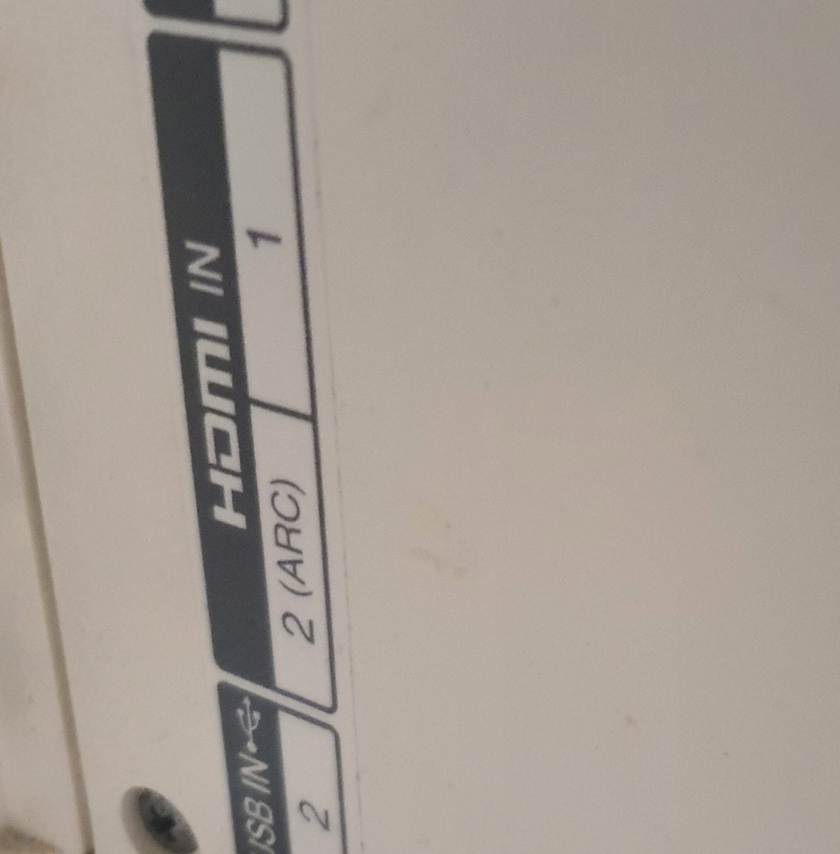

alexzorb Δημοσ. 27 Ιουνίου 2022 Δημοσ. 27 Ιουνίου 2022 Αν δεν κάνω λάθος η b6 ως πιο παλίο μοντέλο δεν υποστιριζει earc άρα dolby atmos η ηχόμπαρα δεν μπορεί να πάρει από την τηλεώραση. Αναγκαστικά θα κάνει σε απλό 5.1, ίσως dolby digital plus (lossy atmos ) από καποιος εφαρμογές όπως Netflix.
Tigio13 Δημοσ. 27 Ιουνίου 2022 Μέλος Δημοσ. 27 Ιουνίου 2022 (επεξεργασμένο) Αυτό έχει. Πρέπει να αρχίσω να ψάχνω tv δηλαδή??? 😂😂 Πάντως και στο μενού της tv υπάρχει επιλογή dolby atmos. Επεξ/σία 27 Ιουνίου 2022 από Tigio13
kallair Δημοσ. 27 Ιουνίου 2022 Δημοσ. 27 Ιουνίου 2022 (επεξεργασμένο) https://www.lg.com/us/tvs/lg-OLED65B6P-oled-4k-tv Στα σχολια παντως γραφει οτι εχουν dolby atmos απο την ARC. Θεμα εχουν μονο οταν πανε να παιξουν dolby atmos, απο εφαρμογες της τηλεορασης (θελει καποια αναβαθμιση στο firmware για να δωσει support και ποτέ δεν την εδωσε η lg) "I run Dolby Atmos front and rear. Never had an issue. Port 2 - Nvidia Shield Pro, Xbox One X, Apple TV 4K all work. Pioneer and Onkyo Receivers both have been on my set." Στις 24/6/2022 στις 1:40 ΜΜ, Tigio13 είπε Καλημέρα θέλω να αγοράσω Αυτήν την ηχομπάρα και θέλω να τη συνδέσω με την tv (lg oled b6) το xbox sx και το pc μου. Από ότι βλέπω δεν έχει και πολλές θύρες από πίσω. Ποιος είναι ο πιο σωστός τρόπος να συνδεθεί με όλες τις συσκευές οι οποίες είναι στον ίδιο χώρο? xbox θα το συνδεσεις στην τηλεοραση με ενεργοποιημενο το passthrough. o λογος που το συνδεουμε στην τηλεοραση και οχι πανω στην ηχομπαρα ειναι οτι συνηθως οι ηχομπαρες εχουν περιορισμο στα 60Hz στο input τους ενώ στην τηλεοραση σου θα εχεις 120Hz. Aν η τηλεοραση σου δεν υποστηριζει 120hz δεν εχει σημασια που θα το συνδεσεις. επισης καλο θα ηταν να εχεις στο προγραμμα και την αγορα περιφερειακων ηχειων συμβατα με την ηχομπαρα σου. αλλαζει τελειως την εμπειρια η χρηση των πισω ηχειων. Επεξ/σία 27 Ιουνίου 2022 από kallair
