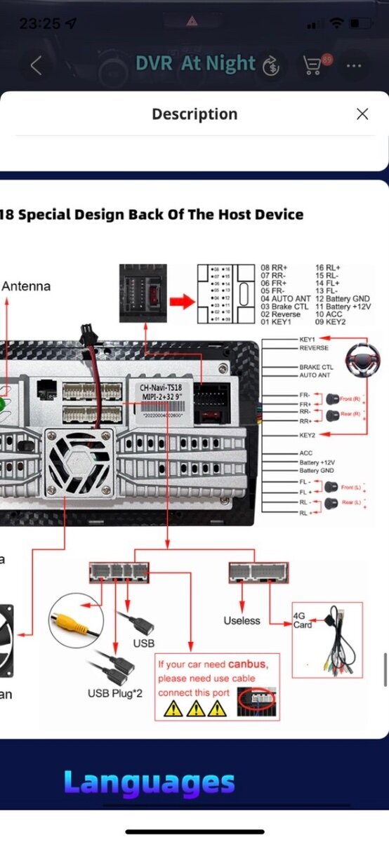

paylidis Δημοσ. 1 Ιουλίου 2022 Δημοσ. 1 Ιουλίου 2022 παρε στο μαγαζι κ πες του το, εχουν κανει λαθος, λειπει ο ανταπτορας χειριστηρίων, η σωστη φυσα για το μοντελο και ο ανταπτορας κεραιας........

bezilys Δημοσ. 1 Ιουλίου 2022 Μέλος Δημοσ. 1 Ιουλίου 2022 (επεξεργασμένο) 31 λεπτά πριν, fysikos είπε Η οθόνη δεν είχε οδηγίες συνδεσης; από ebay αγοράζουμε και οι πιο κινεζιες έχουν αναλυικα το που πάει τι... Βγαλε φωτο το καλωδιο που έχει το αμάξι για κεραία για να σου πω τι θα χρειαστεις. Aπο ότι είδα σε βίντεο Μάλλον για την κεραία χρειάζεσαι αυτο Το έχω δει και εγώ αυτό το βίντεο ναι ένα τέτοιο καλώδιο χρειάζομαι για να συνδέσω την κεραία κατι που δεν είχε. Ναι Υπάρχουν κάποιες οδηγίες γενικές όχι για την συγκεκριμένη οθόνη που σε μπερδεύουν ακόμα περισσότερο 😌 Το θέμα είναι ότι λείπουν οι κατάλληλοι αναπτορες για να συνδεθεί η οθόνη στο αυτοκίνητο και να δουλεύει κανονικά όπως πρέπει με τα χειριστήρια στο τιμόνι κτλ Επεξ/σία 1 Ιουλίου 2022 από bezilys
