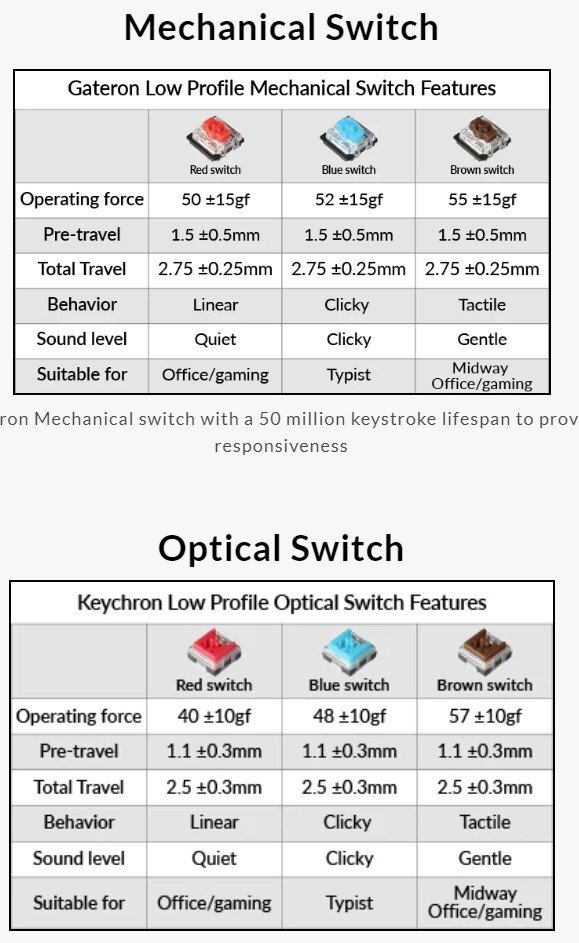

MySql Δημοσ. 23 Ιουνίου 2022 Δημοσ. 23 Ιουνίου 2022 (επεξεργασμένο) Καλησπέρα, επειδή το anne pro 2 που ειχα στην κατοχή μου μαλλον βραχυκύκλωσε σκεφτομαι να αγορασω ενα μηχανικο πληκτρολογιο αλλα αυτη την φορα με λιγο περισσοτερα πληκτρα (75%) και low profile. Τα διλήμματα μου εχουν να κανουν με το χρωμα των switches και για το εαν ειναι καλυτερο να ειναι optical. Συγκεκριμενα το anne pro 2 ειχε gateron brown τα οποια επειδη πληκτρολογω αρκετη ωρα μεσα στην ημερα με κουραζαν οχι μονο στον ηχο που βγαζουν αλλα πιο πολυ στο πατημα μου φαινοντουσαν σκληρα Το ερώτημα ειναι να παω σε red switches για να ειναι πιο μαλακα και αθορυβα ή γινονται πολλα κατα λαθος double clicks στην πληκτρολογηση με τα red switches (ρωταω επειδη δεν τα προτείνουν για typing και δεν καταλαβαινω τον λογο) Eπισης τα optical switches δεν ειναι overall καλυτερα απο τα απλα gateron ή εχουν και τα αρνητικα τους? Τέλος απο την "ερευνα" που εκανα εχω καταληξει στα παρακατω και θα ηθελα γνωμη: 1)Keychron k3 (θετικα τιμη) (αρνητικο δεν εχει τοσο solid υλικα οπως τα keycaps που ειναι abs αντι για pbt και κακο aftersale support για ελλαδα) 2)Nuphy Air75 (θετικα πολυ καλες κρητικες και pbt keycaps) (αρνητικο οτι δεν εχει optical switches και κακο aftersale support για ελλαδα) 3)Logitech MX Mechanical Mini (θετικα υποστηριξη logitech και δεν περναει τελεωνειο) (αρνητικο η τιμη και οι κρητικες που εχω διαβασει) Υ.γ. Το τελωνείο στα 2 πρωτα εαν τα παρω απο εκτος ευρωπης eshop το υπολογιζω σωστα στο 50αρικο? Ευχαριστώ προκαταβολικά Επεξ/σία 23 Ιουνίου 2022 από MySql

MySql Δημοσ. 24 Ιουνίου 2022 Μέλος Δημοσ. 24 Ιουνίου 2022 (επεξεργασμένο) 12 λεπτά πριν, reborn010 είπε Βρίσκω τα optical keyboards πολύ περιοριστικά μιας και μπορούν να δεχτούν μόνο optical switches. Οκ απο αυτη την αποψη σε ρωτησα πιο εμπειρικα και αμεσα εχω δει πληροφοριες στο google απλα δεν ξερω τι ισχυει και τι οχι Δεν βρισκω πχ εαν ειναι πιο ευπαθη τα optical σε νερο και βρωμιες Τελος να σε ρωτησω μια απορια γιατι ενω τα brown θεωρουνται η χρυση τομη σαν κατι το ενδιαμεσο σε red και blue εχουν το μεγαλυτερο operating force? Επεξ/σία 24 Ιουνίου 2022 από MySql
reborn010 Δημοσ. 24 Ιουνίου 2022 Δημοσ. 24 Ιουνίου 2022 Γενικά μπορείς να δεις εδώ ένα guide που έχει φτιάξει ένα Ελληνικό Group στο FB. https://mechanicalkeyboardsgreece.github.io/info-guide/?fbclid=IwAR2V1ALczmOiSfLCRD6KMsL0v2z7YUgrrm9QZ23dlQ-bJaye4OysAHvvXDA https://www.facebook.com/groups/892871154152252/permalink/1359705057468857 Επίσης υπάρχουν online charts τα οποία αναφέρουν τα specs από άπειρα switches. π.χ. https://thegamingsetup.com/gaming-keyboard/buying-guides/keyboard-switch-chart-table 1
