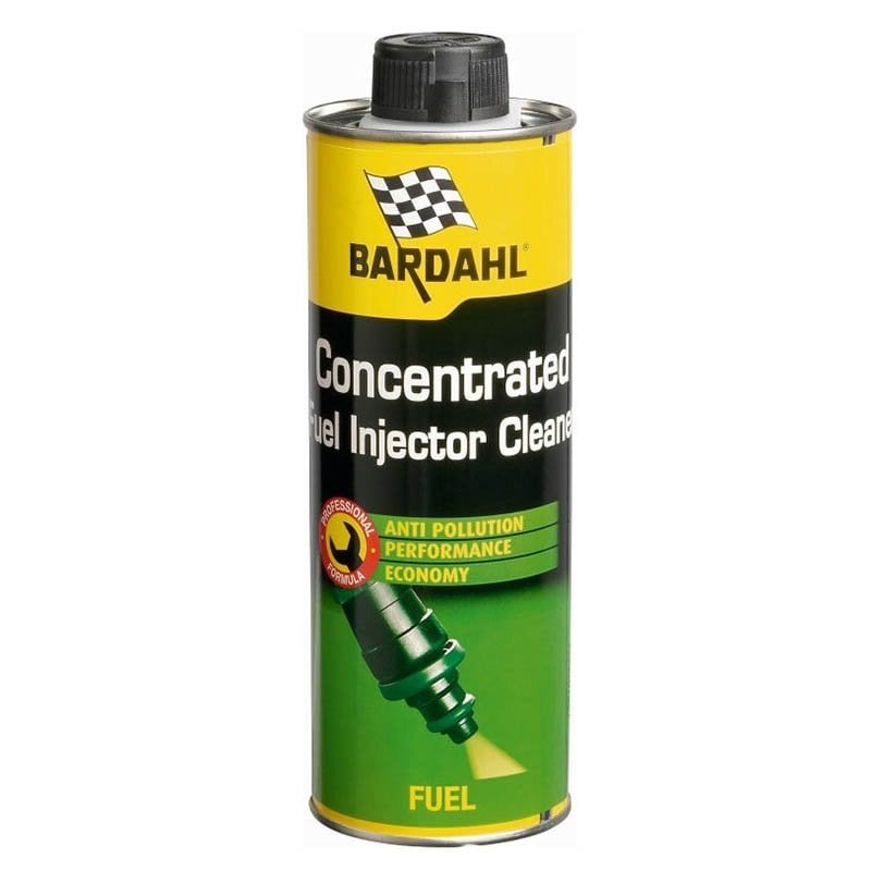

draculias Δημοσ. 23 Ιουνίου 2022 Δημοσ. 23 Ιουνίου 2022 καλημέρα μας. Λόγω του cng οχήματος που χρησιμοποιώ λόγω πολλών χιλιομέτρων δουλειά-σπίτι, έχω κάνει "πάσα" το 2ο όχημα (1.8Τ) στην σύζυγο στα εντός πόλης με τα παιδιά. Το "βουτάω" μία φορά το μήνα για να το πατήσω λίγο Εθνική-Αττική να φύγει η καρβουνίλα από μέσα. Βάζω 95άρα και καθαριστικό για μπεκ βενζίνης, και συγκεκριμένα αυτό (σταθερά) Η 100άρα. πέρα από το ότι θέλει ψάξιμο να βρεις όντως 100 οκτανίων, είναι σκέτη κοροϊδία ότι δίνει παραπάνω χιλιόμετρα, πληρώνεις ουσιαστικά παραπάνω για να σου δώσει (δυσανάλογα σε σχέση με το κόστος) παραπάνω χιλιόμετρα. ΥΓ. Επιπλέον το εν λόγω αυτοκίνητο φοράει και πρόγραμμα για 95άρα. Και να του έβαζα 100άρα, πάλι τις ίδιες επιδόσεις θα είχε... 1
papatsonis Δημοσ. 23 Ιουνίου 2022 Δημοσ. 23 Ιουνίου 2022 30 λεπτά πριν, draculias είπε καλημέρα μας. Λόγω του cng οχήματος που χρησιμοποιώ λόγω πολλών χιλιομέτρων δουλειά-σπίτι, έχω κάνει "πάσα" το 2ο όχημα (1.8Τ) στην σύζυγο στα εντός πόλης με τα παιδιά. Το "βουτάω" μία φορά το μήνα για να το πατήσω λίγο Εθνική-Αττική να φύγει η καρβουνίλα από μέσα. Βάζω 95άρα και καθαριστικό για μπεκ βενζίνης, και συγκεκριμένα αυτό (σταθερά) Η 100άρα. πέρα από το ότι θέλει ψάξιμο να βρεις όντως 100 οκτανίων, είναι σκέτη κοροϊδία ότι δίνει παραπάνω χιλιόμετρα, πληρώνεις ουσιαστικά παραπάνω για να σου δώσει (δυσανάλογα σε σχέση με το κόστος) παραπάνω χιλιόμετρα. ΥΓ. Επιπλέον το εν λόγω αυτοκίνητο φοράει και πρόγραμμα για 95άρα. Και να του έβαζα 100άρα, πάλι τις ίδιες επιδόσεις θα είχε... Όταν βάζεις καθαριστικό για μπεκ.. απέφυγε τα τέρμα γκάζι... ή /WOT... γιατί είναι πιο επιρρεπές σε προανάφλεξη.. /ειδικά με την 95άρα/
draculias Δημοσ. 23 Ιουνίου 2022 Δημοσ. 23 Ιουνίου 2022 2 λεπτά πριν, papatsonis είπε Όταν βάζεις καθαριστικό για μπεκ.. απέφυγε τα τέρμα γκάζι... ή /WOT... γιατί είναι πιο επιρρεπές σε προανάφλεξη.. /ειδικά με την 95άρα/ Δεν πατάω τέρμα γκάζι, 4η κρατάω πάνω από 4000 σ.α.λ. για κάνα τέταρτο (6άρι κιβώτιο)

vagos789 Δημοσ. 23 Ιουνίου 2022 Δημοσ. 23 Ιουνίου 2022 4 ώρες πριν, draculias είπε καλημέρα μας. Λόγω του cng οχήματος που χρησιμοποιώ λόγω πολλών χιλιομέτρων δουλειά-σπίτι, έχω κάνει "πάσα" το 2ο όχημα (1.8Τ) στην σύζυγο στα εντός πόλης με τα παιδιά. Το "βουτάω" μία φορά το μήνα για να το πατήσω λίγο Εθνική-Αττική να φύγει η καρβουνίλα από μέσα. Βάζω 95άρα και καθαριστικό για μπεκ βενζίνης, και συγκεκριμένα αυτό (σταθερά) Η 100άρα. πέρα από το ότι θέλει ψάξιμο να βρεις όντως 100 οκτανίων, είναι σκέτη κοροϊδία ότι δίνει παραπάνω χιλιόμετρα, πληρώνεις ουσιαστικά παραπάνω για να σου δώσει (δυσανάλογα σε σχέση με το κόστος) παραπάνω χιλιόμετρα. ΥΓ. Επιπλέον το εν λόγω αυτοκίνητο φοράει και πρόγραμμα για 95άρα. Και να του έβαζα 100άρα, πάλι τις ίδιες επιδόσεις θα είχε... Ρωτα τον κατασκευαστη του αυτοκινητου σου αν εγκρινει τετοια προιοντα ΕΙναι πιθανον να σου πει πως οχι και τα θεωρει επικινδυνα.
