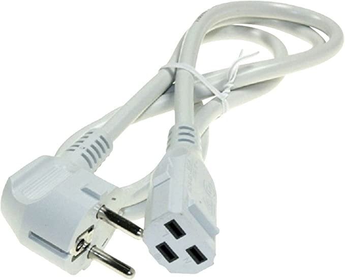

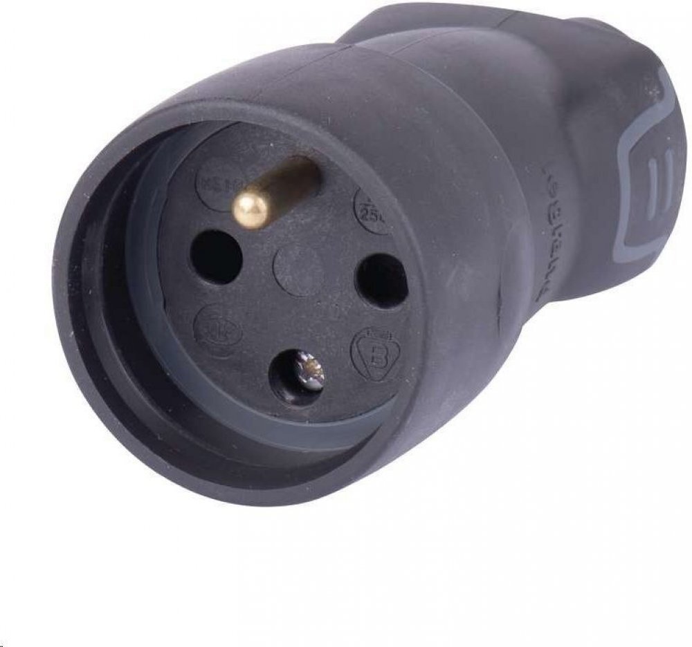

panosvo Δημοσ. 20 Ιουνίου 2022 Δημοσ. 20 Ιουνίου 2022 Καλημέρα, έχω αγοράσει έναν καινούργιο φούρνο(μόνο φούρνο χωρίς μάτια) κάτω πάγκου BOSCH. για την σύνδεση σου συνοδεύεται από καλώδιο με κλασική πρίζα. Δεν θέλω να κόψω το καλώδιο (σχετική φωτό) ώστε να μην χάσω την εγγύηση. Σκέφτομαι να χρησιμοποιήσω θηλυκό σούκο και επειδή η πρίζα υποστηρίζει και το Type E του σούκο(το γαλλικό) όπου η ακίδα γείωσης, να βάλω Legrand 50446, όπως στην φωτό, δέχεται καλώδιο έως 11mm(δεν το αναφέρει στην σελίδα της Legrand). Εάν δεν μπορεί να δεχτεί το καλώδιο που έχω που μάλλον είναι 4άρι( ή 6αρι) θα χρησιμοποιήσω κλέμα και μετά καλώδιο 2.5μμ έως την θηλυκή σούκο. Τι γνώμη έχετε; θα είναι καλύτερη η σύνδεση γείωσης στην περίπτωση σούκο Type E;

Amaretos Δημοσ. 20 Ιουνίου 2022 Δημοσ. 20 Ιουνίου 2022 Μια απο τα ιδια εβαλα και εγω τον ηλεκτρολογο βεβαια να το κανει, μου εβαλε μια σουκο στο καλωδιο της παροχης και δεν χρειαστηκε να κοψουμε το καλωδιο του φουρνου.
SilentVoice Δημοσ. 20 Ιουνίου 2022 Δημοσ. 20 Ιουνίου 2022 Γιατί αν κόψεις το καλώδιο χάνεις την εγγύηση; Εφόσον είναι αποσπώμενο όπως στην φωτογραφία, παράγγειλε ένα δεύτερο και κόψε το. Κρατάς το υφιστάμενο ως έχει για την εγγύηση.
