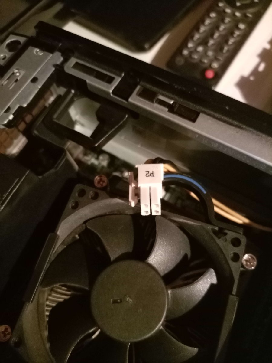

Τέρης Α. Δημοσ. 20 Ιουνίου 2022 Δημοσ. 20 Ιουνίου 2022 (επεξεργασμένο) Αφού δεν περισσεύει δεν κάνει. 6 ή 8 pin πρέπει να έχει. Επεξ/σία 23 Ιουνίου 2022 από Τέρης Α.
bonorov Δημοσ. 20 Ιουνίου 2022 Δημοσ. 20 Ιουνίου 2022 2 ώρες πριν, PanosRam είπε Το κουτι ειναι το μεσαιο για το καλωδιο μηπως ειναι αυτο? Κατά 99% το τροφοδοτικο δεν έχει έξτρα τροφοδοσία για την κάρτα γραφικών. Αυτό δεν σημαίνει ότι δεν μπορείς να βάλεις κάρτα μιας και υπάρχουν πολλες που παιρνουν ρευμα από την θυρα της μητρικής. Το κουτί σου παιρνει low profile κάρτες γραφικών. Αποψη μου ψάξε να βρεις μια μεταχειρισμενη 1050ti low profile στο 100ρικο και θα είσαι κομπλέ. 1
Dr_Pepper Δημοσ. 21 Ιουνίου 2022 Δημοσ. 21 Ιουνίου 2022 Στις 20/6/2022 στις 9:02 ΜΜ, PanosRam είπε Το κουτι ειναι το μεσαιο για το καλωδιο μηπως ειναι αυτο? Αυτό πιστεύω το έβγαλες απο τον επεξεργαστή και ήταν ήδη κουμπωμένο κάπου κοντά του (αυτό το μεγάλο φουρφουρι απο κάτω έχει τον επεξεργαστή) δεν μας κάνει ... ακολούθα όμως την καλωδίωση (που πάει αυτό το καλώδιο) θα πάει σε ένα κουτί που λέγεται τροφοδοτικό. Δες τι άλλα καλώδια έχει αυτό το κουτί και αν έχει κάποιο ελεύθερο με 6 pin ή 8pin (στην παρούσα φάση με 8pin δεν νομίζω να έχει) Αν δεν έχει καλώδιο τότε έχεις 2 επιλογές. α) Να αγοράσεις ένα άλλο τροφοδοτικό που να χωράει στο κουτί σου β) να πάρεις μια κάρτα γραφικών χωρίς έξτρα τροφοδοσία. Και μάλλον μιας και έχεις το μεσαίο κουτί θα πας στο B γιατί δεν θα χωρέσει κάποια "σοβαρή" κάρτα γραφικών στο λεπτό κουτί σου. Εναλλακτικά Γ) πουλας το PC έτσι όπως είναι και κάνεις ένα καινούργιο (πχ με μεταχειρισμένα κομμάτια ή κατευθείαν έτοιμο μεταχειρισμένο απο τις αγγελίες)
TopCLR Δημοσ. 21 Ιουνίου 2022 Δημοσ. 21 Ιουνίου 2022 Το πιο πιθανό είναι να πάει στο Β (εκτός και αν υπάρχουν τα λεφτά για νέο σύστημα). Το Α είναι κάπως αδύνατον γιατί κάτι τέτοια έτοιμα συστήματα δεν ακολουθούν τα στάνταρ συνδέσεων και εγκατάστασης που υπάρχουν. Συγκεκριμένα (ίσως σε αυτό να μην ισχύουν όλα όσα αναφέρω): α) Ο τρόπος τοποθέτησης της μητρικής στο κουτί είναι ιδιαίτερος. Δεν ταιριάζει αυτή η μητρική σε άλλο κουτί (του εμπορίου) όπως και άλλη μητρική σε αυτό το κουτί. β) Η τοποθέτηση (το σχήμα) του τροφοδοτικού και τα βύσματα που συνδέεται με την μητρική είναι ιδιαίτερα. Δεν μπαίνει άλλο τροφοδοτικό σε αυτό το σύστημα και συνήθως δεν έχει αρκετά Watt και βύσματα pci-e 6/8 pin, ώστε να υποστηρίξει μια ικανή κάρτα γραφικών.
PanosRam Δημοσ. 22 Ιουνίου 2022 Μέλος Δημοσ. 22 Ιουνίου 2022 Μαλλον θα παω για το β παιδες, καποια low profile καρτα και θα ειμαι ενταξει
Dr_Pepper Δημοσ. 26 Ιουνίου 2022 Δημοσ. 26 Ιουνίου 2022 Στις 22/6/2022 στις 11:33 ΜΜ, PanosRam είπε Μαλλον θα παω για το β παιδες, καποια low profile καρτα και θα ειμαι ενταξει Δεν αξίζει φίλε μου απο θέμα του πόσα λεφτά θα δώσεις και τι επιδόσεις θα έχεις... θα πρέπει να δώσεις πχ 200 ευρώ (1650 low profile) για να έχεις 50 με 80 FPS στο GTA (εννοείται ότι κατώτερο/φθηνότερο θα έχει πιο χαμηλές επιδόσεις) Εγώ λεω να κάνεις λίγη οικονομία παραπάνω (δηλαδή έστω ότι έχεις 200 ευρώ για κάρτα γραφικών μάζεψε άλλα 100 τουλάχιστον) πούλησε και το PC που έχεις όταν φτάσεις σε αυτό το σημείο και αγόρασε καινούργιο σύστημα ότι και να πάρεις σχεδόν (απο καινούργια) θα ειναι αρκετά καλύτερο απο αυτό που έχεις τώρα αν δώσεις 400-500 ευρώ επίσης υπάρχει και η επιλογή του μεταχειρισμένου.
Aten-Ra Δημοσ. 26 Ιουνίου 2022 Δημοσ. 26 Ιουνίου 2022 Στις 18/6/2022 στις 11:35 ΜΜ, triplex1 είπε Απλα το καλυτερο που εχει να κανει αν δεν αλλαξει κατι αλλο 99% ειναι το λεπτο κουτι και δεχεται low profile καρτες , αν ειναι αυτο πρεπει το τροφοδοτικο του να ειναι στα 255watt αν θυμαμαι καλα , η καλυτερη καρτα που μπορει να παρει ειναι μια 1650 πολυ οριακα γιατι θα πρεπει το τροφοδοτικο να ειναι τουλαχιστον 300αρι. Πολλα απ'αυτα εβγαιναν με καρτα 1050ti , αν ειναι κατι τετοιο το πουλας οπως ειναι αν εχεις καποιες απαιτησεις παραπανω και παιρνεις αλλο νεοτερο και πιο δυνατο 1650 lp https://www.skroutz.gr/s/21128667/MSI-GeForce-GTX-1650-4GB-GDDR5-4GT-LP-OC-Κάρτα-Γραφικών-PCI-E-x16-3-0-με-HDMI-V809-3250R.html Αυτή η κάρτα δεν μπαίνει στο Optiplex 9020 γιατί είναι Dual Slot και μπαίνει μόνο Single Slot Low Profile. Αν παρατηρήσεις στην φωτογραφεία η 16x PCIe θύρα (μπλε) είναι η κάτω. https://www.dell.com/support/kbdoc/el-gr/000145414/optiplex-9020-and-xe2-small-form-factor-sff-teardown-removal-guide-for-customer-replaceable-units-crus Μπορεί να πάρει την RX6400 Single slot Low Profile σαν την παρακάτω, από επιδόσεις είναι κοντά στην 1650. https://www.skroutz.gr/s/35613943/Sapphire-Radeon-RX-6400-4GB-GDDR6-LP-Κάρτα-Γραφικών-PCI-E-x4-4-0-με-HDMI-και-DisplayPort-11315-01-20G.html
