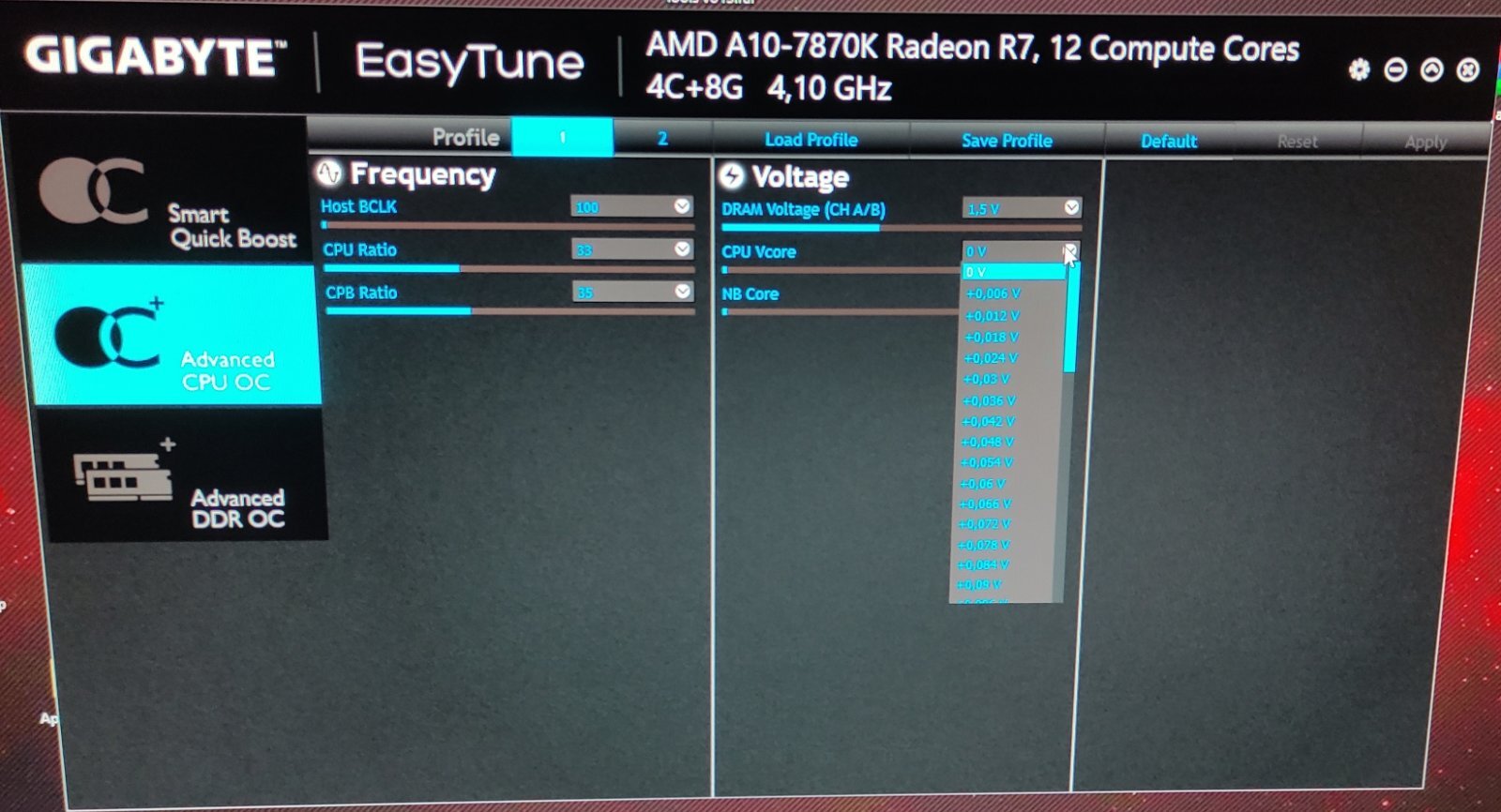

Apaleytos80 Δημοσ. 17 Ιουνίου 2022 Δημοσ. 17 Ιουνίου 2022 offset - θες ναι , τωρα πως αλλαζει ειναι το θεμα 😁. Με το - μπαινει μπροστα?.
paulJ Δημοσ. 17 Ιουνίου 2022 Μέλος Δημοσ. 17 Ιουνίου 2022 με το - πάει auto και μετά με το + πάει Normal και μέτα βάζεις τάση, αλλά ο σκόπος δέ είναι το OC Πώς μπαίνω σε manual mode ;
Apaleytos80 Δημοσ. 17 Ιουνίου 2022 Δημοσ. 17 Ιουνίου 2022 (επεξεργασμένο) Αμα πληκτρολογήσεις 1.2 παλι βάζει + μπροστά?. Όπως έχεις επισημασμένο το cpu vcore .( Να λεει AUTO) Δεν εχει αλλού στο bios να αλλάξεις το vcore. Είτε θα πάρει fixed τιμή ειτε offset + - Επεξ/σία 17 Ιουνίου 2022 από Apaleytos80

Apaleytos80 Δημοσ. 17 Ιουνίου 2022 Δημοσ. 17 Ιουνίου 2022 (επεξεργασμένο) 11 λεπτά πριν, paulJ είπε Ναι πάλι βγάζει + μπροστά οπως λεει AUTO πληκτρολογισε 1.2 Αλλιως - απο numpad η το βελακι προς τα κατω, κατι τετοιο για offset. Επεξ/σία 17 Ιουνίου 2022 από Apaleytos80

Apaleytos80 Δημοσ. 18 Ιουνίου 2022 Δημοσ. 18 Ιουνίου 2022 Περίεργο να μην κανει undervolt to μομπο, δεν μου εχει τύχει κατι τέτοιο ακόμα και στις ποιο budget μητρικές. Το page up /page down το δοκίμασες? 😁. Βλεπω υποστηριζει easytune εφαρμογή η μητρικη για win10. Τώρα μην εχει τίποτε buggies και σου ρίχνει blue screen, αυτο δεν το γνωριζω. Δεν ξερω ποιο rev ειναι το μομπο
paulJ Δημοσ. 18 Ιουνίου 2022 Μέλος Δημοσ. 18 Ιουνίου 2022 (επεξεργασμένο) Καλησπέρα φίλε,ναι είναι rev 2 , φυσικά και το δοκίμασα το page up και το page Dow και μόνο ανεβενει προς της θετικές τιμές.Το Easy Tune είναι πολύ καλό και αρκετά αξιόπιστο πρόγραμμα κατά την γνώμη μου, αλλά δυστυχώς δεν έχει δυνατότητα undervolt Επεξ/σία 18 Ιουνίου 2022 από paulJ

Moderators Inuyasha Δημοσ. 22 Ιουνίου 2022 Moderators Δημοσ. 22 Ιουνίου 2022 Παιδεύεσαι χωρίς λόγο , αν θες καλύτερες θερμοκρασίες ξεκινάς από μια καλύτερη ψήκτρα ειδικά εφόσον η μητρική δεν υποστηρίζει uv βλέποντας τα screenshot σου Βλέπω θερμοκρασία 27 βαθμούς σε idle δηλαδή πόσο θέλεις να πας?, τζάμπα κόπος , χρόνος καθώς και μεγάλη πιθανότητα ειδικά όταν ψάχνεσαι με custom bios θα πάρεις στα χεριά μητρική και η μονή χρήση της μετά θα είναι να κρατάει χαρτιά μην στα πάρει ο αέρας
