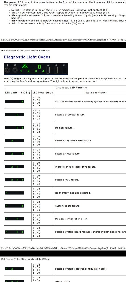

niko13 Δημοσ. 16 Ιουνίου 2022 Δημοσ. 16 Ιουνίου 2022 (επεξεργασμένο) Με μια γρήγορη ματιά στο manual σου δείχνει αυτό Επεξ/σία 16 Ιουνίου 2022 από niko13
ibiza_fr Δημοσ. 16 Ιουνίου 2022 Μέλος Δημοσ. 16 Ιουνίου 2022 όπως θα δεις και συ δεν έχει κάπου να αναβοσβήνει ΜΟΝΟ το 2...
niko13 Δημοσ. 16 Ιουνίου 2022 Δημοσ. 16 Ιουνίου 2022 (επεξεργασμένο) Και συνεχίζεται η τύχη σου γιατί και εδώ έχει να αναβοσβηνουν τα δύο πρώτα μονο https://www.dell.com/support/kbdoc/el-gr/000123890/precision-t3500-t5500-t7500-workstations-diagnostic-lights-and-beep-codes.Παντως αν έχεις αποκλείσει ηδη ραμ, επεξεργαστη, τροφοδοτικο,μπαταρία ,δεν μένουν κ πολλά..Ραμ κ τροφοδοτικό τα δοκίμασες σε άλλο pc κ δουλευουν, όταν λες τέσταρες?Το λέω γιατί μου έχει τυχει να κάουν και τα δύο sticks ραμ ταυτόχρονα σε pc..Δυστυχώς ας ελπίσουμε να μην ειναι το ασχημο σενάριο κ να χαιρέτησε κάτι στη motherboard Επεξ/σία 16 Ιουνίου 2022 από niko13
