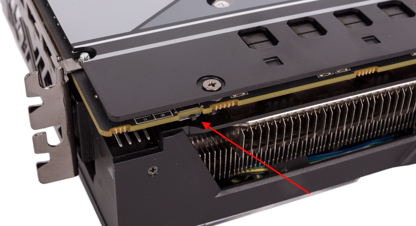

Πέτρος Δημοσ. 9 Ιουλίου 2022 Μέλος Δημοσ. 9 Ιουλίου 2022 14 ώρες πριν, Dr_Pepper είπε Κάνε repaste και αν κάνει τα ίδια δοκίμασε να βάλεις το μαμά bios (έχει διακοπτάκι οπότε δεν χρειάζεται να "χάσεις" το bios που έχεις απλά γύρισε τον διακόπτη και θα φορτώσει το back up bios αλλά παίζει η pulse να μην έχει δεν ξέρω τσέκαρε θα ειναι στο πάνω μέρος της πλακέτας προς την μερικά που βγαίνει "εξω" στο κουτί, αν δεν έχει απλά βάλε χειροκίνητα το μαμά) Αν πάλι δεν αλλάξει κάτι τότε τα έφαγε τα ψωμιά της. Ελπίζω πως σήμερα ή αύριο το απόγευμα θα βρω χρόνο να κάτσω να το κάνω σωστά, να φύγει κι αυτό. Έχει 2πλο bios η pulse, απλά το 2ο είναι το LP/safe (180w max). 1
