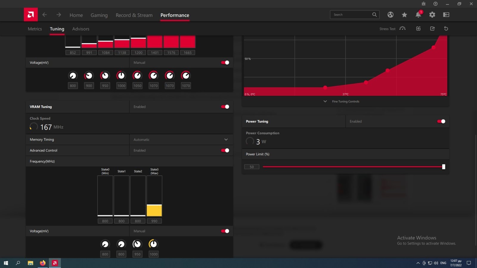

εχεις φιλε μου πολυ μεγαλο oc  στην vega.βαλε 990 mz στην μνημη και 1650 στο core και τεσταρε τα
Η κάρτα αυτή τη στιγμή, με τις ίδιες ρυθμίσεις 4ετιας αλλά με power +10% αντί 20%, βγάζει 2+ ώρες συνεχόμενο bfv χωρίς θέμα, με γύρω στους 95 hot-spot (σε superposition 4k φτάνει περίπου 100) σε δωμάτιο πολύ ζεστό.
Αν πιάσω thermal llimi (με μεγαλύτερο pl), θα σκάσει, αλλά προς το παρόν οκ.
Από θέμα τροφοδοσίας, που είχα τις αστάθειες ακόμα και με hot-spot 92-93, πλέον ησύχασα.
Το oc που έχω βάλει στον πυρήνα είναι "αδιάφορο", θα δώσει ανάλογα τη θερμοκρασία και τη διαθέσιμη ισχύ ο οδηγός και το vbios μέχρι εκεί υποτίθεται, αλλά στην πραγματικότητα δεν πλησιάζει ποτέ σε κανονικές συνθήκες (σε bfv φτάνει 1610-15, σε super4k λίγο χαμηλότερα).
Έτσι κι αλλιώς, τις επόμενες μέρες η κάρτα θα σφαχτεί πάλι, ελπίζοντας σε κάτι καλύτερο.

Δεν έχω κρασαρίσματα πλέον...αυτό γράφω. Μέχρι τα 250w περίπου, η κάρτα λειτουργεί χωρίς το παραμικρό θέμα. Από εκει και πάνω, επειδή το δωμάτιο είναι αρκετά ζεστό και επειδή η όποια παρέμβασή μου πέρσι δεν ήταν επιτυχημένη, κάτι/κάπου υπερθερμαίνεται, πιάνει το όριο (105 βαθμοί) θερμοκρσίας το hotspot και ο οδηγός την κλείνει για να την προστατεύσει (τρώω το σχετικό μήνυμα).
Δεν έχω κρασαρίσματα πια, όπως είχα με το προηγούμενο τροφοδοτικό, ακόμα και στα 240w, με 10+ βαθμούς περιθώριο για το όριο, φαίνεται πως λύθηκε αυτό το ζήτημα.
Btw, αν βάλω το δικό σου όριο με +50% και φτάσω στα 330w, την πήρε και τη σήκωσε την κάρτα, ούτε τα χαμηλότερα όρια σε oc θα με σώσουν, ούτε τίποτα.

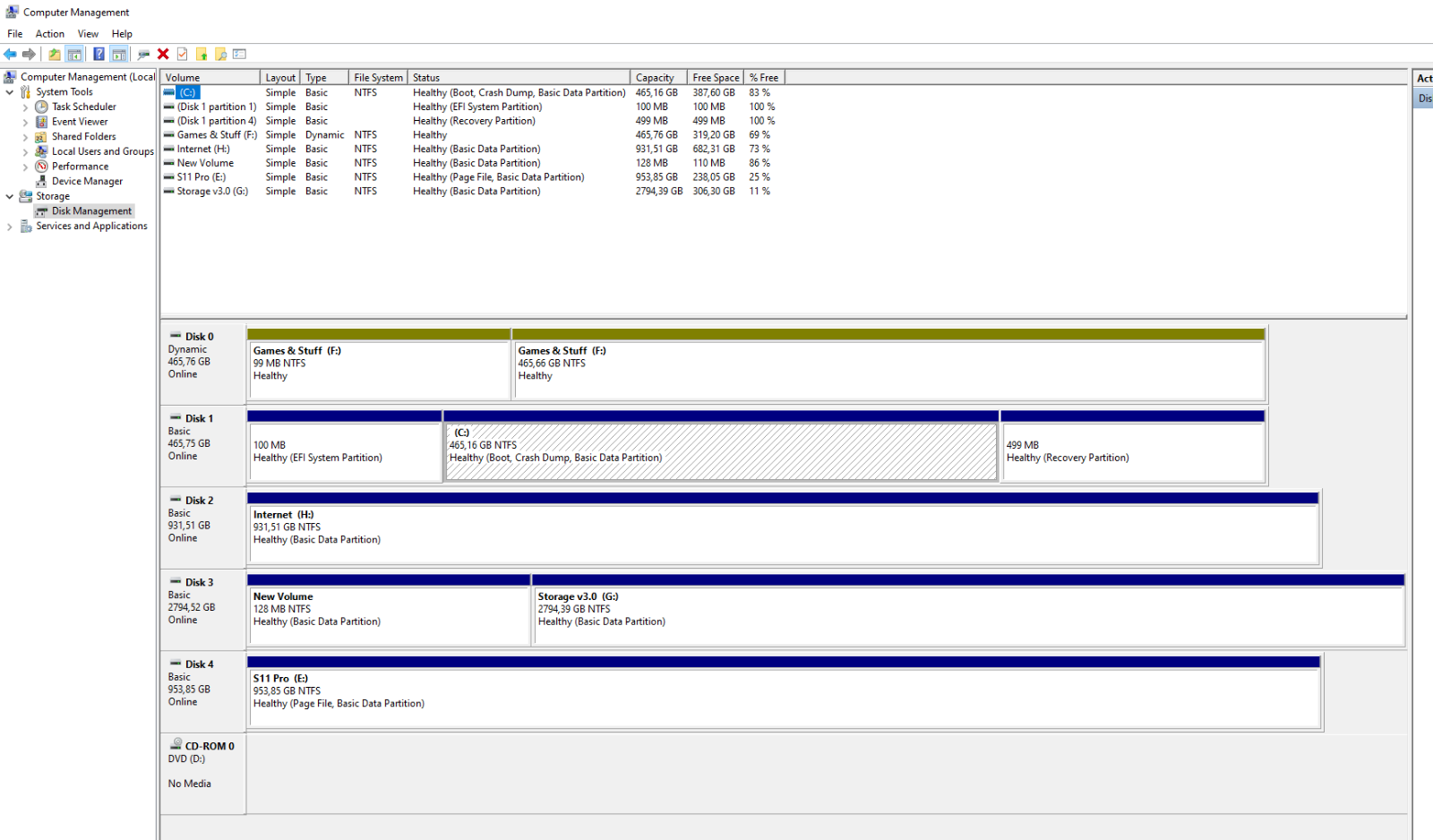

Αυτή τη στιγμή, μετά από όλα αυτά, η εικόνα των δίσκων είναι η παρακάτω:
Οκ, ο "Disk 0"/Games & Stuff, είναι παλιός (πολύ παλιός) δίσκος συτήματος τον οποίο κάποια στιγμή απέσυρα από κάπου και τον πέταξα όπως ήταν στο σύστημά μου για κάποια δουλειά, πήρα ότι ήθελα και τον κράτησα για ότι σκουπίδι θυμόμουν (έχει ακόμα μέσα δομή φακέλων OS...).
Πλέον έχει και χρήσιμα πράγματα μέσα, μια άρρωστη θα έλεγα κατάσταση. Εκείνο το mini-partition των 99ΜΒ, να το σβήσω και να κάνω extent τον υπόλοιπο ή να το αφήσω όπως είναι και να μην ασχολούμαι?
Για τον "Disk 3"/Storage, δεν έχω ιδέα πώς και γιατί βρέθηκε με ένα αντίστοιχο partition 128MB...αυτός από την αρχή κάνει ακριβώς τη δουλειά που λέει το όνομά του...mass storage, backups, και οτιδήποτε σχετικό, χωρίς να υπάρχει μέσα οτιδήποτε εγκατεστημένο.
Αντίστοιχα, να πειράξω ή να τα αφήσω όπως είναι τώρα που (μάλλον) ξέμπλεξα?

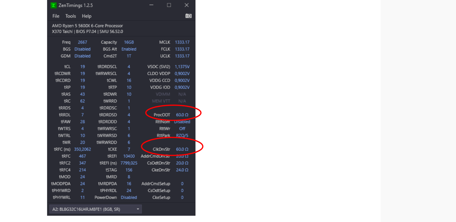

Λοιπόν:
CPU, stock τα πάντα
RAM, stock τα πάντα εκτός του dram voltage γιατί με 1.2 που δίνει αυτόματα δεν bootάρει με 2 stick...έβαλα 1.32
GPU, stock τα πάντα.
Τι ραμ έχεις;
32 λεπτά πριν, Dr_Pepper είπε
Τι ραμ έχεις;
Τις λατρεμένες Ballistix 3200/16, δεν έχει να κάνει με αυτές. Είναι παραξενιά της μητρικής μου εδώ και 4-5 εκδόσεις bios, το έχουν κι άλλοι το αντίστοιχο με Χ370Τ, το είχα και με τα προηγούμενα διαφορετικά σετάκια.

κάτι έχει η μητρική σου αυτά ειναι πολύ υψηλές τιμές (γενικά πόσο μάλλον για default)
53 λεπτά πριν, Dr_Pepper είπε
Μπα, μην ασχολείσαι. Γύρισα το προφίλ σε  auto, αλλά οι αντιστάσεις τερματισμού κλπ μπαίνουν χέρι και μπορεί να έχουν ξεμείνει.

Μην σε απασχολεί το ένα μην σε απασχολεί το άλλο αλλά εγώ βλέπω έχεις τεντώσει το σύστημα σου απο όλες τις πλευρές που θα μπορούσες να το τεντώσεις και τώρα σου φαίνεται περίεργο που φαίνονται οι ραγάδες :P
17 ώρες πριν, Πέτρος είπε
Δεν πείθομαι έτσι εύκολα πως φταίει το όποιο oc
Εγώ πάλι πείθομαι όλο και παραπάνω ότι ειναι εκει το πρόβλημα σου και ο σκληρός που πέθανε απο αυτό ειναι.
Ενα πετυχημένο OC δεν ειναι το OC που απλά δεν θα κρεμάσει όταν πας να μπουτάρεις τον υπολογιστή ή που δεν θα κρεμάσει όταν κάνεις cinebench (<- και αυτό ακόμη αποτελεί απόδειξη δηλαδή προβλήματα υπάρχουν και απλά το cinebench είναι το "trigger" για να βγάλει προς τα έξω αν δεν το άνοιγες θα ήσουν πχ στο facebook ή ότι άλλο κάνεις κανονικά "χωρίς πρόβλημα", απλά δεν φτάνει μόνο αυτό πχ σε OC περνάω το cinebench κανονικά αλλά αν τρέξω ένα mem check θα βγάλει προβλήματα κτλ ) ειδικά όταν αλλάζεις ρυθμίσεις που έχουν να κάνουν με τα ρεύματα.
για να χρειαστείς 60ohm on die termination προκειμένου να μπουτάρει η ram ας πούμε πάει να πει ότι το σήμα ήταν τέρμα ασταθές...
Μην κοιτάς ρυθμίσεις που κάνει κάποιος είτε επειδή έχει εξωτικό σύστημα ψύξης είτε επειδή θέλει να βγάλει ένα bench άλλο ειναι το OC για να πετύχεις κάτι τέτοιο και άλλο το OC για 24/7 σταθερό σύστημα.
(να στο πω αλλιώς τα λεφτά που θα δώσεις για να αντικαταστήσεις τον πεθαμένο σκληρό σου αν τα "κολλούσες" στα λεφτά που έδωσες για την 3200 μνήμη σου και έπαιρνες μια "μαμά" 3800 θα ήσουν καλύτερα )

Σεβαστά αυτά που γράφεις και σε ευχαριστώ πολύ για την υπομονή και την επιμονή σου, αλλά (σιγά που δεν θα είχα κάτι να πω... 😛 ) ακόμα κρατάω τις επιφυλάξεις μου.
Σήμερα, πήρε μπρος μετά από 10+ ώρες, χωρίς θέμα πάλι.
Οι αλλαγές που έκανα χτες, πέρα από το stock παντού, ήταν: τα καλώδια sata που έβγαλα και άλλαξα, με τουλάχιστον 1 να είναι προβληματικό και τουλάχιστον 1 θύρα off (δοκιμή με 1 δίσκο πάνω και τους υπόλοιπους 1 προς 1, θύρα προς θύρα, καλώδιο προς καλώδιο, εκτός φυσικά από όσα ήταν στη μητρική αλλά δεν κατέληγαν σε δίσκο τα οποία απλά έβγαλα), αλλαγή τροφοδοσίας στο box του κουτιού για τους δίσκους (πλακέτα με 1 τροφοδοσία για 4 δίσκους, στυλ hotswap), αποσύνδεση 2 USB καλωδίων που κάθονταν (για εξωτερικό δίσκο και hub), πέρασμα νέας διαδρομής όλων των λειτουργικών καλωδίων για να εκμηδενίσω τέντωμα και περίεργες επαφές.
Οτιδήποτε από αυτά μπορεί να κουνήθηκε όταν πέρασα τσαπατσούλικα (ναι, κράτησα τα παλιά καλώδια για ανεμιστήρες κ δίσκους, το ομολογώ) το νέο τροφοδοτικό την Κυριακή και να αποτελειώθηκε όταν πια έβαλα τα πλαϊνά (ολόκληρο μπαούλο για κουτί και τσίμα τσίμα έρχονται), με τα κουλά αποτελέσματα μετά.
Οι αντιστάσεις τερματισμού που βλέπεις στα 2666 είναι υψηλότερες από αυτές που έχω στα 3800 (40 vs 60, θα ανεβάσω screen αργότερα), Btw. Είναι ανωμαλιάρα η tauchi σε αυτά, για αυτό λέω μην δίνεις σημασία.
Όσο για το δίσκο, τον έβγαλα και έβαλα 3 φορές, σε διαφορετικές θέσεις, προκειμένου να δω τι γίνεται, τί λειτουργεί και να μεταφέρω αρχεία. Την ίδια ακριβώς συμπεριφορά (αντίστοιχα και το σύστημα) είχε και ο αντικαταστάτης, με ελάχιστες ώρες λειτουργίας στο ενεργητικό του, πριν από το χτεσινό συμμάζεμα. Έχω φάει στο παρελθόν κάπου 10 ώρες χωρίς σύστημα μέχρι να πάρω χαμπάρι ότι το dvdr κάνει κόλπα (κάπου βραχυκύκλωσε)...γιατί αποφεύγω να χωθώ στο μπαούλο.
Εννοείται, πάντως, πως θα δω τις ερχόμενες μέρες συμπεριφορά και θα αρχίσω να επαναφέρω πάλι τα oc.
