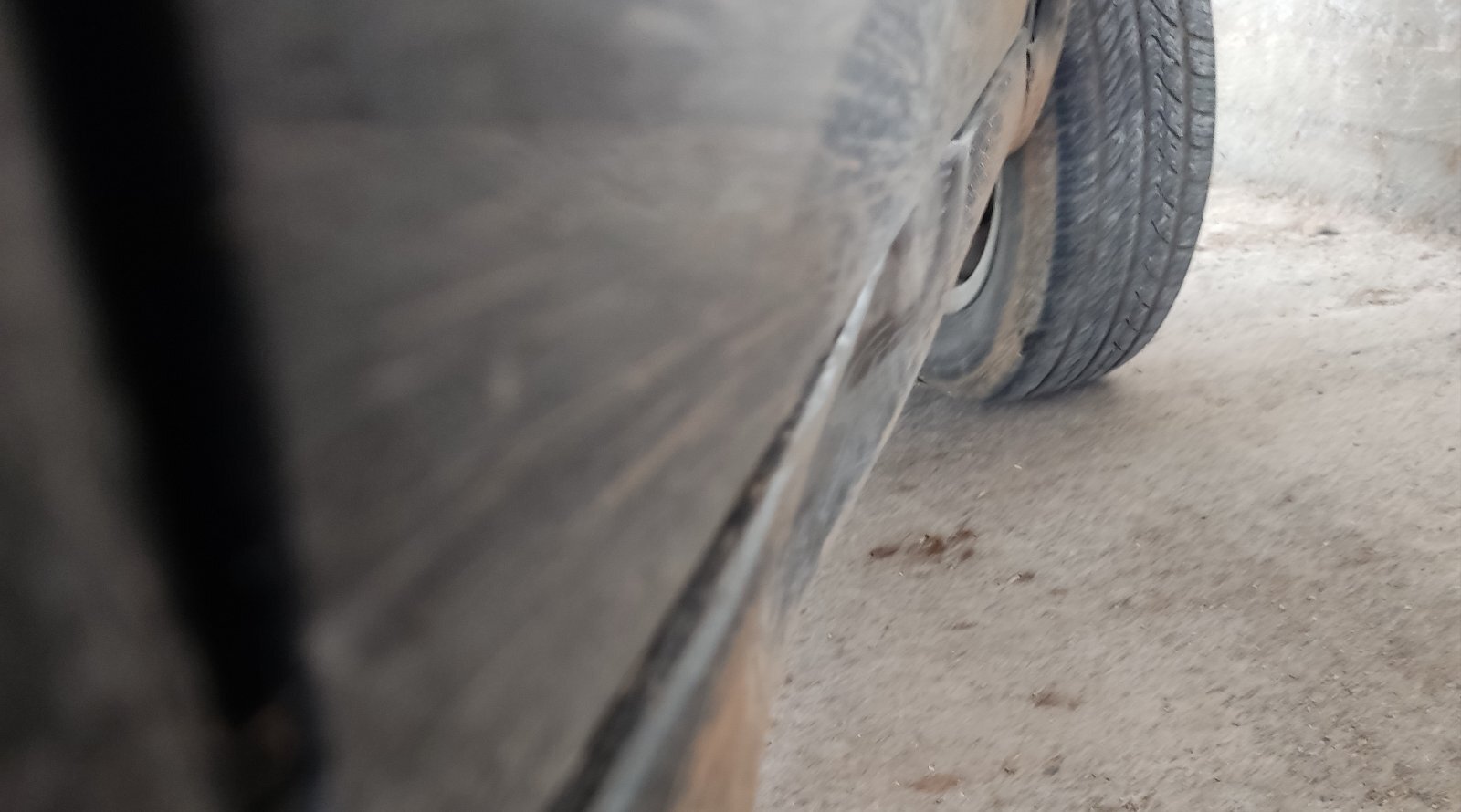

Brashida Δημοσ. 12 Ιουνίου 2022 Δημοσ. 12 Ιουνίου 2022 (επεξεργασμένο) Καλησπέρα, μια βοήθεια..ο ξάδερφος μ βρήκε λίγο με το αγροτικό τ σε μια σωλήνα έτσι όπως πήγε να στρίψει βρήκε..είναι από την μερια του συνοδηγού κάτω ακριβώς από την πορτα και έκανε ένα μικρό βαθούλωμα .. γίνεται με κάποιο τρόπο να το τραβήξουμε να ισιωσει..με ταινία,με βεντούζα ή κάτι άλλο? Επεξ/σία 12 Ιουνίου 2022 από Brashida
Haldol Δημοσ. 12 Ιουνίου 2022 Δημοσ. 12 Ιουνίου 2022 Πήγαινέ το σε κάποιον που κάνει PDR, άσε τις πατέντες, διότι θα το κάνεις χειρότερο ( και τότε δε θα φτιάχνεται με --σκέτο- PDR! ).
Brashida Δημοσ. 12 Ιουνίου 2022 Μέλος Δημοσ. 12 Ιουνίου 2022 (επεξεργασμένο) Λίγο δύσκολο μένω σε επαρχία,αν το πάω σε ένα φανοπιειο θα έχουν να το κάνουν? Επεξ/σία 12 Ιουνίου 2022 από Brashida
nickol-us Δημοσ. 12 Ιουνίου 2022 Δημοσ. 12 Ιουνίου 2022 (επεξεργασμένο) Αυτό είναι το μικρό βαθούλωμα; Πάνω στο νεύρο και θες να το "φέρεις" μόνος σου; Καλή τύχη.... Επεξ/σία 12 Ιουνίου 2022 από nickol-us 1
Brashida Δημοσ. 12 Ιουνίου 2022 Μέλος Δημοσ. 12 Ιουνίου 2022 1 minute ago, nickol-us said: Αυτό είναι το μικρό βαθούλωμα; Πάνω στο νεύρο και θες να το "φέρεις" μόνος σου; Δν είναι δικό μου καταρχάς απλά για να μην κάνω καμιά μλκια επειδή είδα κάποια βιντεάκια που το κάνουν ανάλογα αν είναι επάνω με βεντούζα ή αν είναι στο πλάι στις Ρόδες το σπρώχνουν αφού ρίξουν πάντα πρώτα ζεστό νερό ή το ζεστάνουν με κάποιο τρόπο γι'αυτό ρώτησα αν γίνεται βέβαια και πώς γιατί εκεί με βεντούζα ή να σπρώξεις από μέσα δν γίνεται... τέλως πάντων πόσο να κοστίζει αυτό περίπου έτσι όπως το βλέπεις? Μην σε ξεγελάει η φωτό είναι περίπου σε μέγεθος όσο μια παλάμη και βάθος 3-4 εκατοστά?
nickol-us Δημοσ. 12 Ιουνίου 2022 Δημοσ. 12 Ιουνίου 2022 Δεν έχω ιδέα πόσο κοστίζει, θα τολμήσω να πω μόνο, σχεδόν με σιγουριά, οτι αποκλείεται να κάνεις κάτι καλό από μόνος σου, χωρίς γνώση και εργαλεία. Φαναρτζή χρειάζεται, για το κόστος πραγματικά δεν έχω ιδέα
xrhstosiak Δημοσ. 12 Ιουνίου 2022 Δημοσ. 12 Ιουνίου 2022 μην το πειραξεις δεν παιζει χωρις ειδικα εργαλεια και γνωσεις να το φερεις παρομοιο χτυπημα μας εκανε γειτονας στο ξεπαρκαρισμα του και πηγε στα 500 η ζημια ... τοσο βασικα χρεωσαν την ασφαλιστικη με μεσα την αλλαγη της πορτας και φτιαξιμο του πατωματος απο τον φαναρτζη
PLACEBO_89 Δημοσ. 13 Ιουνίου 2022 Δημοσ. 13 Ιουνίου 2022 23 ώρες πριν, Brashida είπε Καλησπέρα, μια βοήθεια..ο ξάδερφος μ βρήκε λίγο με το αγροτικό τ σε μια σωλήνα έτσι όπως πήγε να στρίψει βρήκε..είναι από την μερια του συνοδηγού κάτω ακριβώς από την πορτα και έκανε ένα μικρό βαθούλωμα .. γίνεται με κάποιο τρόπο να το τραβήξουμε να ισιωσει..με ταινία,με βεντούζα ή κάτι άλλο? Αυτα γινονται σε επιφανειες δηλαδη πχ στη μεση της πορτας. Αυτο θελει φανοποιο και λογικα θα στο κανει με τα καρφακια.. Εγω πιστευω το κοστος θα ειναι γυρω στα 120-150ευρω
Brashida Δημοσ. 13 Ιουνίου 2022 Μέλος Δημοσ. 13 Ιουνίου 2022 Α ρε ξα δν γ@μι@τα@ καλά είναι και έτσι! 5 hours ago, PLACEBO_89 said: Αυτα γινονται σε επιφανειες δηλαδη πχ στη μεση της πορτας. Αυτο θελει φανοποιο και λογικα θα στο κανει με τα καρφακια.. Εγω πιστευω το κοστος θα ειναι γυρω στα 120-150ευρω Τι λες ρ 120 ευρώ γι'αυτό? Αποκλείεται...Και σε έναν φίλο μ έτυχε η πόρτα είχε σχεδον ολόκληρη βαθούλωμα και το πήγε σε έναν εδώ πέρα και του το έκανε με 150 ευρώ.. βέβαια δν ξέρω με ποιο τρόπο το έκανε αλλά τέλως πάντων...
georgiouu Δημοσ. 13 Ιουνίου 2022 Δημοσ. 13 Ιουνίου 2022 (επεξεργασμένο) 30 λεπτά πριν, Brashida είπε Α ρε ξα δν γ@μι@τα@ καλά είναι και έτσι! Τι λες ρ 120 ευρώ γι'αυτό? Αποκλείεται...Και σε έναν φίλο μ έτυχε η πόρτα είχε σχεδον ολόκληρη βαθούλωμα και το πήγε σε έναν εδώ πέρα και του το έκανε με 150 ευρώ.. βέβαια δν ξέρω με ποιο τρόπο το έκανε αλλά τέλως πάντων... Με το τεμάχιο πάνε αυτές οι επισκευές.καπου εκεί 100-150 ευρώ με βάψιμο αν χρειάζεται το τεμαχιο Επεξ/σία 13 Ιουνίου 2022 από georgiouu
PLACEBO_89 Δημοσ. 14 Ιουνίου 2022 Δημοσ. 14 Ιουνίου 2022 15 ώρες πριν, Brashida είπε Α ρε ξα δν γ@μι@τα@ καλά είναι και έτσι! Τι λες ρ 120 ευρώ γι'αυτό? Αποκλείεται...Και σε έναν φίλο μ έτυχε η πόρτα είχε σχεδον ολόκληρη βαθούλωμα και το πήγε σε έναν εδώ πέρα και του το έκανε με 150 ευρώ.. βέβαια δν ξέρω με ποιο τρόπο το έκανε αλλά τέλως πάντων... Οι περισσοτεροι ειναι ακριβοι! πχ για ενα βαθουλωμα στην πορτα οι 7/10 θα σου ελεγαν 120-150ε, 2/10 στα 100ε και 1/10 90ευρω! Τωρα βεβαια με αυτη την ακριβεια και οι οικονομικοι ανεβασαν τις τιμες! Μιλαω για οικονομικους με ιδια ποιοτητα δουλειας! Πιο παλια ειχα ρωτησει για ενα σχετικα μικρο βαθουλωμα στην πορτα. Με pdr 60ευρω και βαφη ολοκληρης(βερνικι) απο 80-120ε Να ξερεις πιο πολυ θα κολλησουν τα λεφτα σου αν στο ιδιο κομματι εχεις μεγαλυτερη ζημια ή αλλες μικροεπισκευες..!
CyberCr33p Δημοσ. 14 Ιουνίου 2022 Δημοσ. 14 Ιουνίου 2022 Στις 12/6/2022 στις 7:06 ΜΜ, nickol-us είπε Αυτό είναι το μικρό βαθούλωμα; Πάνω στο νεύρο και θες να το "φέρεις" μόνος σου; Καλή τύχη.... Για αυτό του είπα να ανεβάσει φωτογραφία. Ήμουν βέβαιος ότι θα ήταν πάνω στο νεύρο. 1
