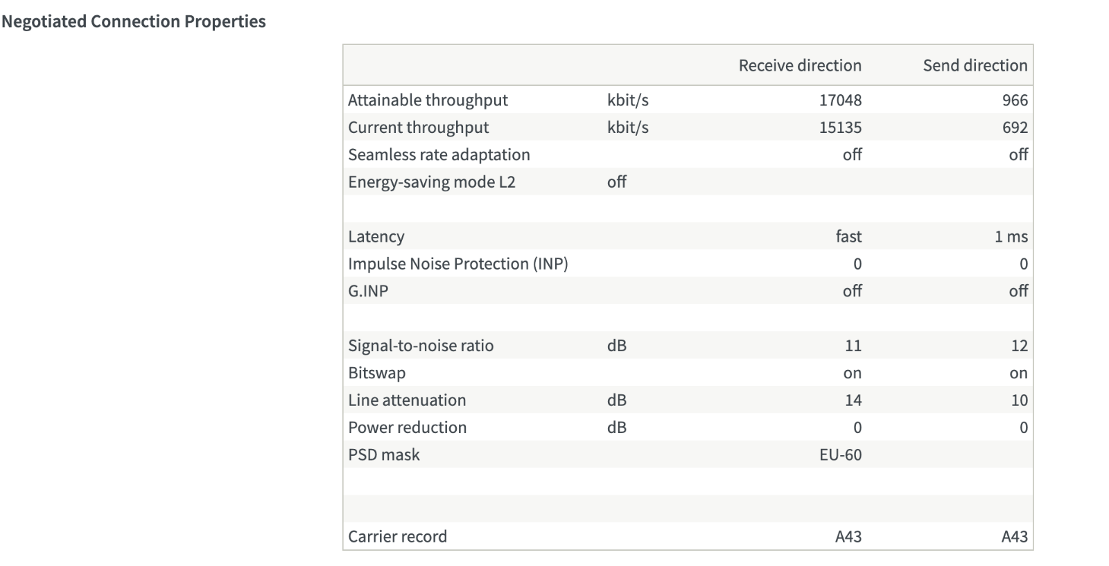

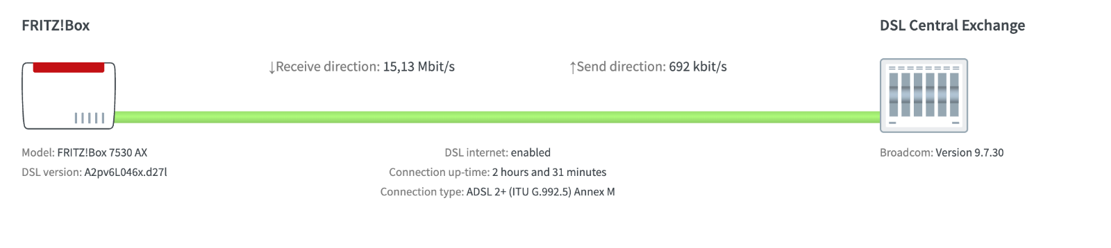

Η γραμμη μου με fritzbox 7530ax εχει τα παρακατω στατιστικα :
247454016_Screenshot2022-06-09at22_29_43.png.55c39040859a40b122c094d563ae6867.png1340250618_Screenshot2022-06-09at22_29_14.png.639d302eaaa3621854ff940e4c6165a7.png
Σε σχεση με αλλα screenshot που βλεπω στο forum
1) δε φαινεται η αποσταση απο το κεντρο (απο το attenuation καταλαβαινω οτι ειμαι καλα / κοντα).
2) δε φαίνεται το προφιλ.
Πιστευετε οτι εχει αξια να μιλησω με το support ?
1) G.INP βλεπω κλειστο , ειμαι σε fast path αλλα δε ξερω αυτο μπορουν να το ανοιξουν ? Εχω διαβασει πωσ βοηθαει.
2) Το attainable ειναι 2.5 και 0.4 πανω σε up / down , πωσ μπορω να το "ξεζουμισω" χωρις το tweak που διαβαζω ? Μπορουν απο το 13888 να κανουν καποια ρυθμιση ? Πωσ μπορω να το ζητησω ? αλλαγη προφιλ ?

Καλησπέρα.
1) δε φαινεται η αποσταση απο το κεντρο (απο το attenuation καταλαβαινω οτι ειμαι καλα / κοντα). Με 14 attenuation είσαι κοντά στο 1.5 χιλιόμετρο.
2) δε φαίνεται το προφιλ. ADSL2+ (ITU G.992.5) Annex M
Πιστευετε οτι εχει αξια να μιλησω με το support ? Ναί έχει αξία , ζήτησε τους να σου πάνε το SNR στο 9 που είναι το default της Cosmote να πάρεις λίγη ταχύτητα ακόμα.
1) G.INP βλεπω κλειστο , ειμαι σε fast path αλλα δε ξερω αυτο μπορουν να το ανοιξουν ? Εχω διαβασει πωσ βοηθαει. Νομίζω πως αυτό αφορά μόνο VDSL.
2) Το attainable ειναι 2.5 και 0.4 πανω σε up / down , πωσ μπορω να το "ξεζουμισω" χωρις το tweak που διαβαζω ? Μπορουν απο το 13888 να κανουν καποια ρυθμιση ? Πωσ μπορω να το ζητησω ? αλλαγη προφιλ ? Άμα σηκώνει η περιοχή VDSL γιατί όχι.

2 ώρες πριν, genikos85 είπε
Σε ευχαριστώ για τα σχόλια. Με έβαλαν σε snr 9 αλλά αυτό βελτίωσε μόνο το down όχι το up.
